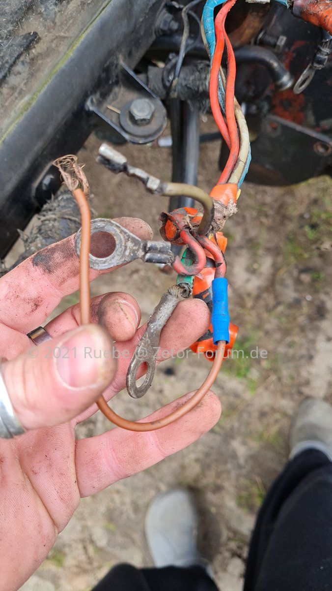

Da möchte ich mich doch mal mit in das Thema mogeln.
Bin an meinem 5211 aktuell am wieder zusammensetzen.

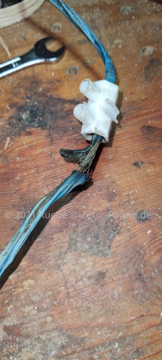

Hier mal Bilder vom Kabelbaum Höhe Anlasser und LiMa
Ich würde gern mal wissen, wie die Kabelbelegung ist und nen "soll Querschnitt" für das Blaue (sofern das orig. Blau ist)
Da haat der Vorbesitzer anständig gepfuscht.
Ich werde am Anlasserende neue Ösen und Schuhe verpressen mit Schrumpfschlauch drüber.
Kann ich in dem Bereich Anlasser und Lima mit Krimpverbindern Arbeiten?

Das 35mm2 vom Anlasser zur Batterie wurde ich löten. Die anderen kannst du krimpen.
Ok.
Das vom Anlasser zur Batterie ist tatsächlich noch in ordnung.
Aber die andern halt nicht.
Siehe stümperhafte Lüsterklemme:deprimiert

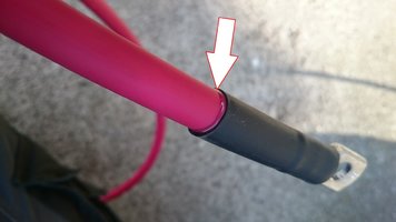

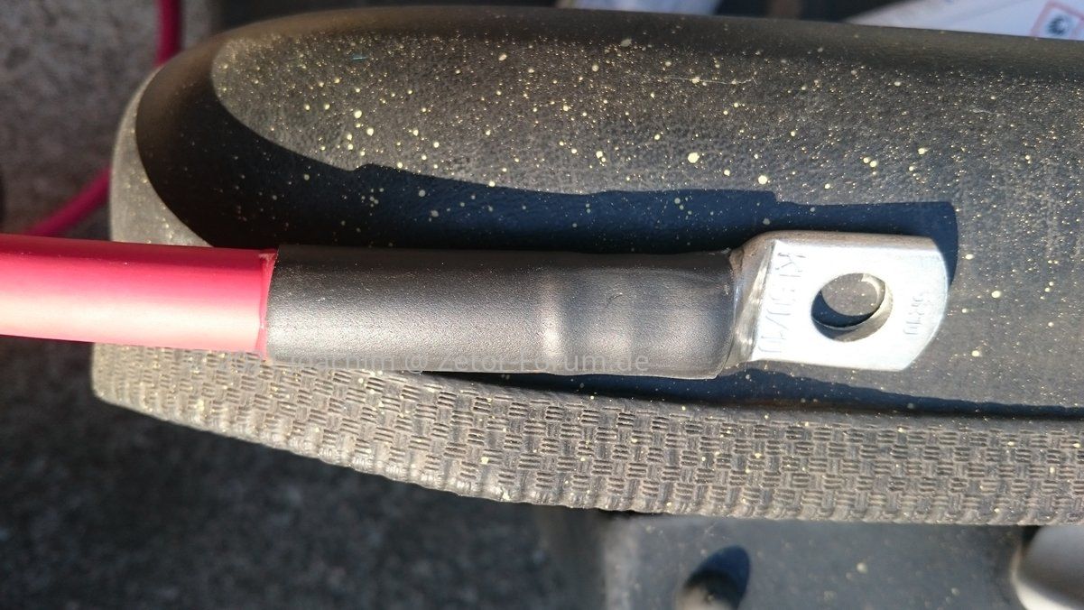

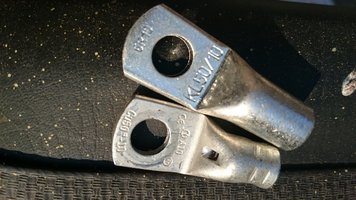

Na sicher doch, gerade bei den Anlasserkabeln, tät ich verpressen und mit selbstklebendem Schrumpfschlauch und Kabelschuhen die vorn geschlossen sind, vor Wasser und Korrosion schützen.

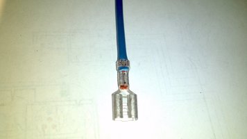

Beim Krimpen von Flachsteckern kann man ähnlich vorgehen:
und wo Kabel eingeschraubt werden, bitte Aderendhülsen nutzen:
Brauchbare bezahlbare Zangen bietet z.B. Baurix an, ansonsten Knipex .

Aber nochmal zu dem blauen Kabel.
Geht das direkt von der LiMa zum Anlasser?
Und hat da jemand den Querschnitt parat?
Original war die Leitung Lima-Anlasser rot. Glaub 6 oder gar 10 mm² Querschnitt. Denke 6 mm² wars. Müsst in die Pläne schauen...
Ich hatte das bei mir nur auf 16mm² erhöht, weil ich statt 45A eine 95A Lichtmaschine eingebaut habe...
Ein Kabelplan ist auch in den Ressourcen zu finden, in bunt. ;)

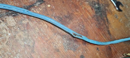

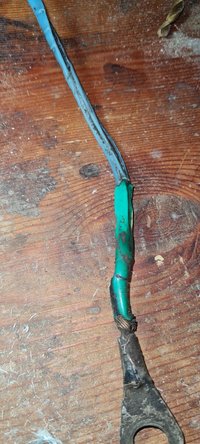

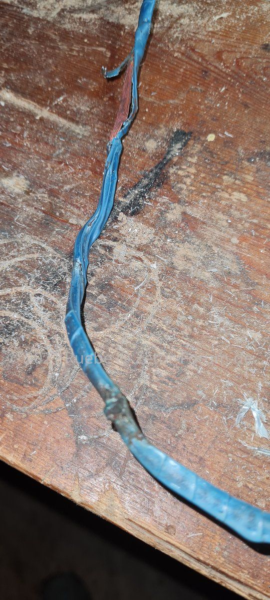

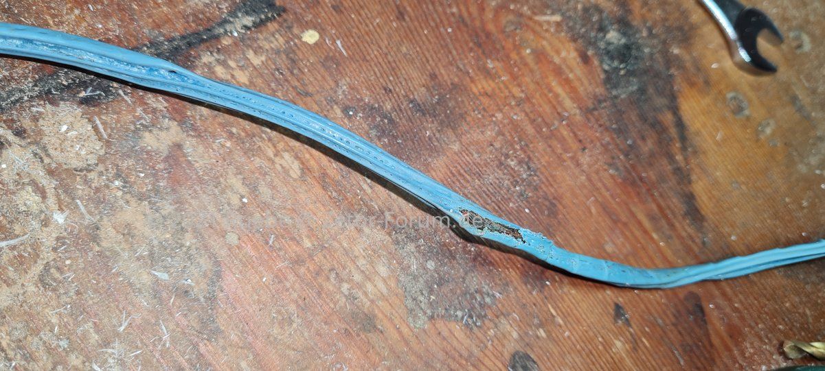

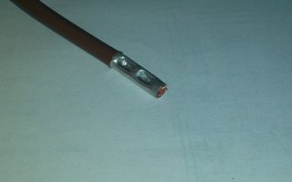

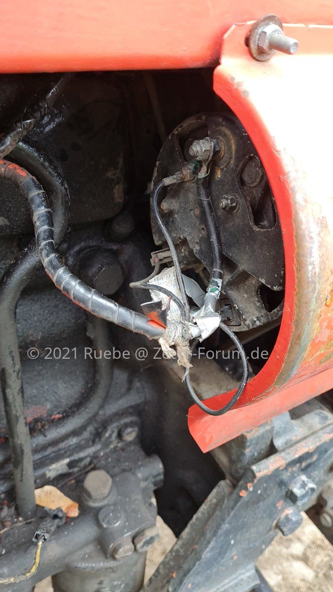

Hab heute mal die Ummantelung vom Kabelbaul zwischen LiMa und Anlasser entfernt.
Darunter wohnte das Grauen:boah
Hier mal ein paar Impressionen von der Leitung
1635957532322301663148272797465.jpg16359575842288258799931892443066.jpg16359576516696951409643502645423.jpg
Das war regelrecht mit dem rest Verwachsen
