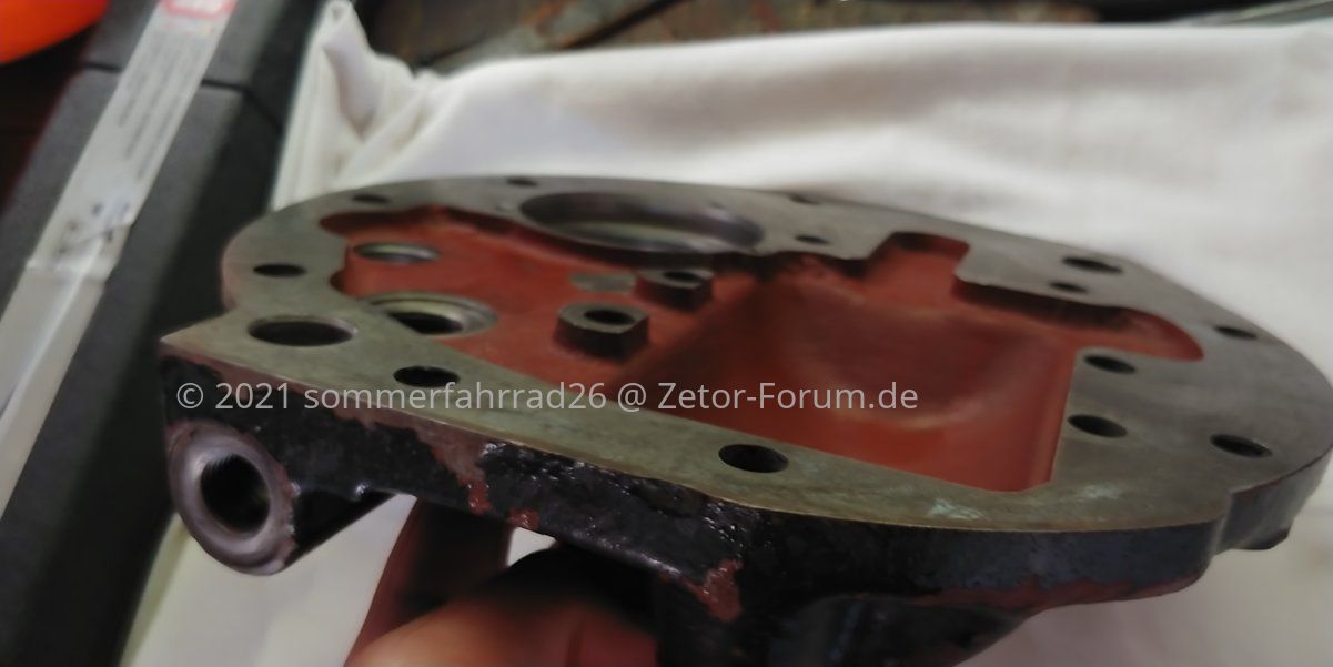

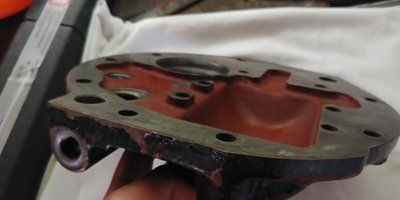

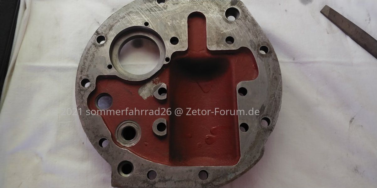

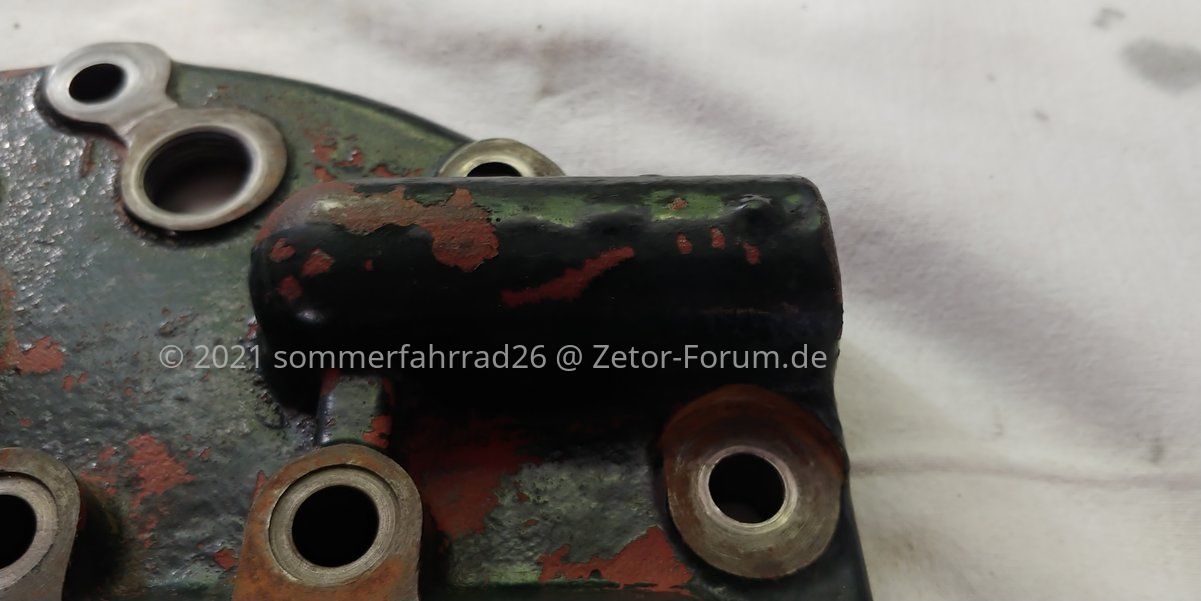

Hallo Leute,
ich habe an meinem 7245 einen Frontlader. Aktuell ist er am Aussenkreis angeschlossen und er soll nun ähnlich zur Anleitung im Lexikon eine neue Druckleitung von der Pumpe weg bekommen. Dazu stellen sich mir folgende Fragen:
1. Warum kann dazu nicht dort rangehen, wo der Blindstopfen ist? In der Anleitung wird ja mit einer Madenschraube "getrennt" und dann über eine Druckweiterführung das interne Steuerventil versorgt.
2. Wenn man nach Anleitung im Lexikon vorgeht...wo empfiehlt sich in meinem Fall das Anbringen der neuen Druckleitung? Dass ich vorraussichtlich an der Wulst der Unterseite etwas Planfräsen müsste, ist mir bewusst.
Vielen Dank schonmal und liebe Grüße

1. Warum kann dazu nicht dort rangehen, wo der Blindstopfen ist?​
Weil da wo der Blindstopfen nach vorn zeigend ist, die Druckweiterleitung vom externen Steuerblock kommend angeschlossen gehört - nach dem da zuvor die Madenschraube eingesetzt wurde um die Verbindung von dort zur Hydraulikpumpe zu kappen.
Das 2. (!) Hydraulikschema zeigt dies auch so auf.
Machst du dort aber die Druckleitung zu einem externen Steuerblock OHNE DWL, dann wird der Öldruck nicht aufgebaut, da dieser über den Rücklauf des internen Steuerblockes ins Getriebe abläuft. Deshalb ist an der Stelle ein externer Steuerblock MIT DWL nötig:
Pumpe > ext. Steuerblock >DWL > int. Steuerblock > Getriebe
-> Druckloser Rücklauf ins Getriebe​
