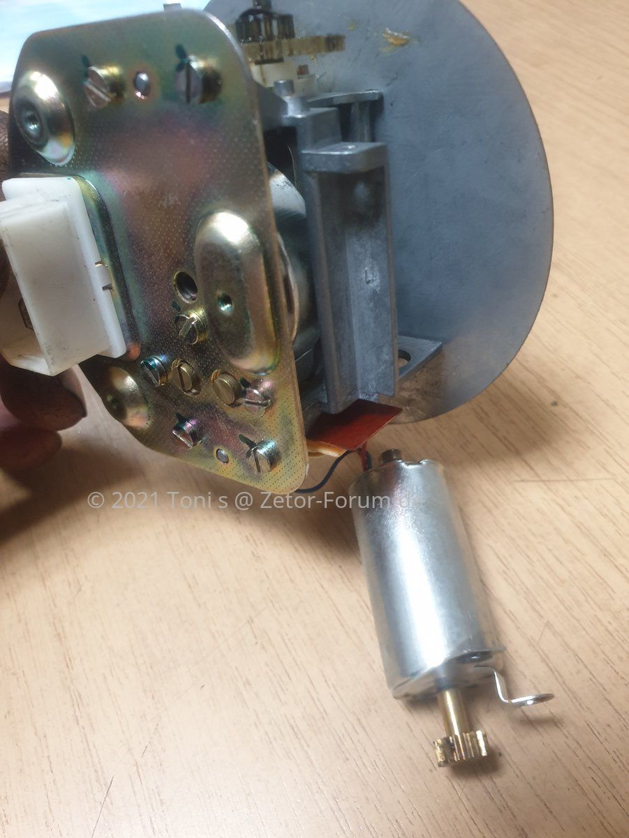

Hallo habe hier mal mein traktormeter geöffnet da mein Stundenzähler defekt ist. Nun hat sich rausgestellt das der motor defekt ist. Hat jemand eine Ahnung ob es solche Motoren einzeln gibt ?

Joachim weiß bestimmt ob es sowas orginal gibt.
Ich würde bei Pollin ,Conrad, Reichelt und Co. anfangen zu suchen. Schwierig ist es weil keine techn. Daten zu sehen sind.

Ist echt schwierig da was zu finden. Wenn nicht muss ich schauen ob ich ein komplett neuen geber und traktormeter bekomme. lg Toni

Ich würde im Bereich Modellbau oder den genannten Läden auf Suche gehen. Den alten vermessen und ggf. die Drehzahl noch messen.

Ist es evt ne Möglichkeit, dass du dir euns von den "billigheimer Nachbauteilen" für günstig besorgst und dan den motor rausfriemelst? Wenn ich das richtig gesehen hab, kostet der aber auch 150 Flöckchen.
Alternativ wirklich richtung Modellbau schauen oder evt hast du ja nen guten, altmodischen Elektroladen in der nähe. Am besten mit dem kaputten Motor hin...

Das Traktormeter vom 5211 kostet neu vom Erstausrüster KMGY (Ungarn) (für den 2-poligen Geber, 25 kmh) ca. 114 € inkl. MwSt.
Ich wüsste nicht mal, das es da bereits Nachbauteile gibt? :denk2:
