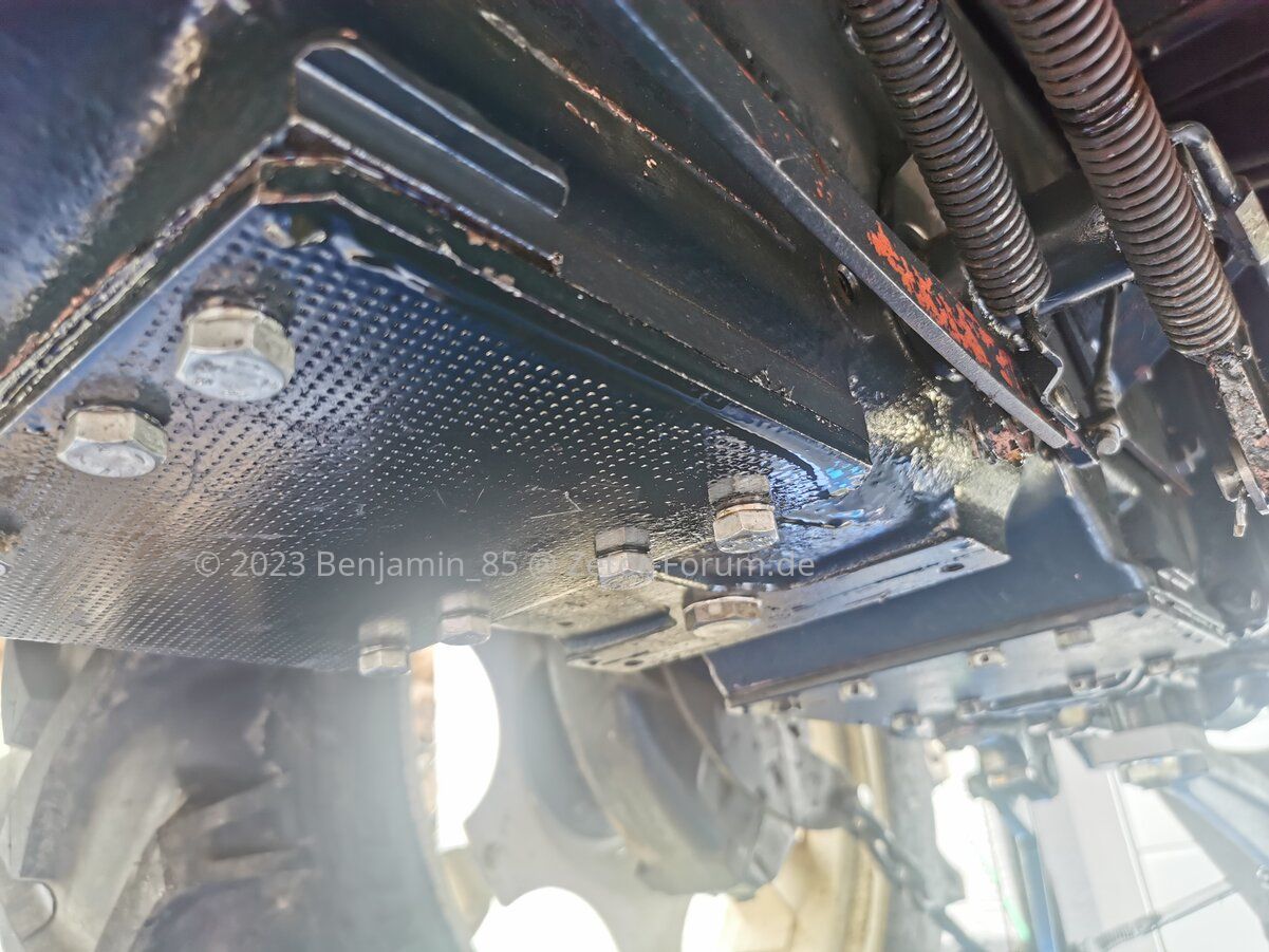

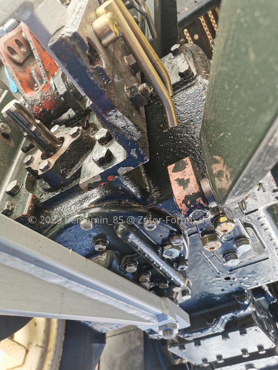

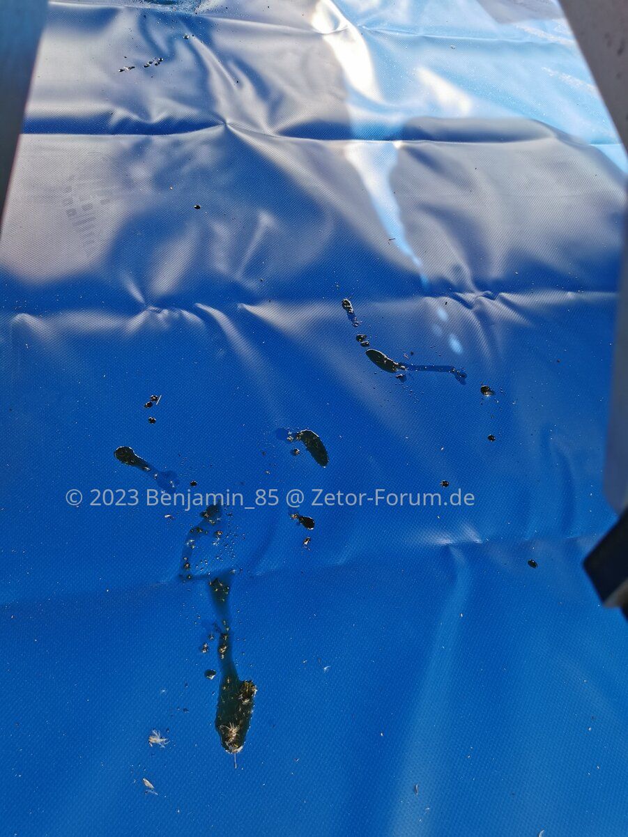

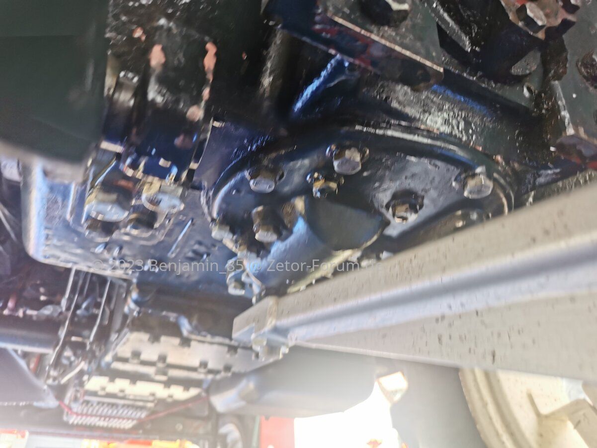

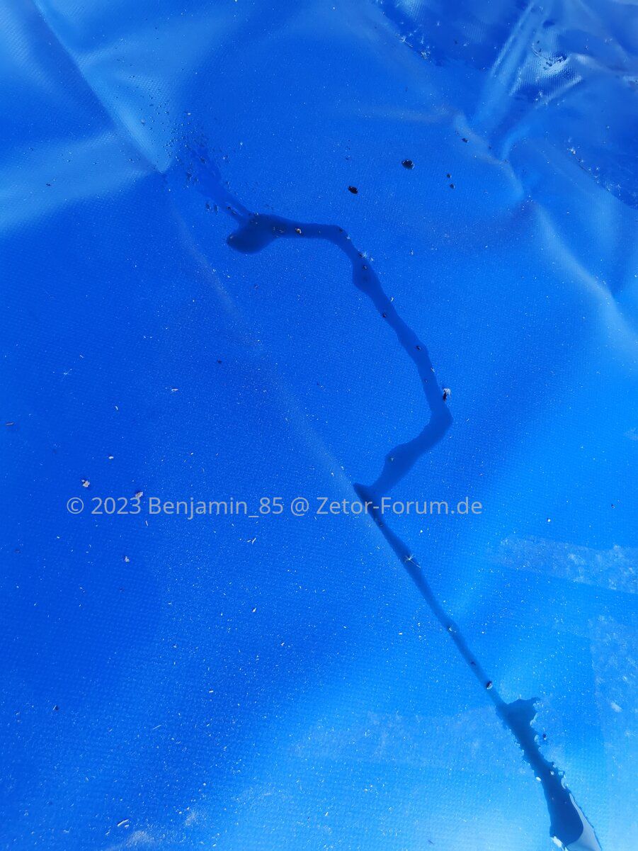

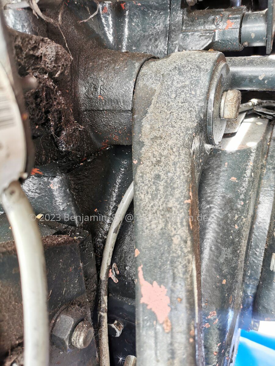

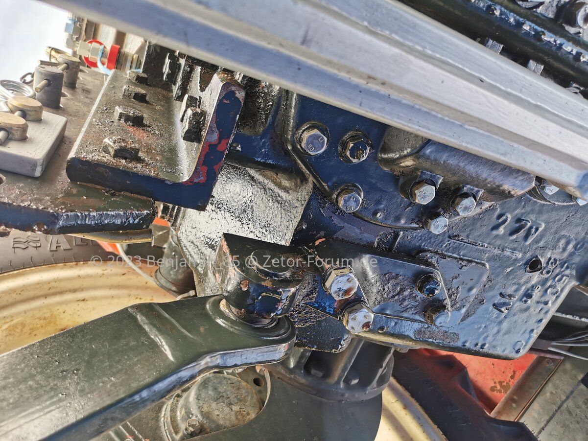

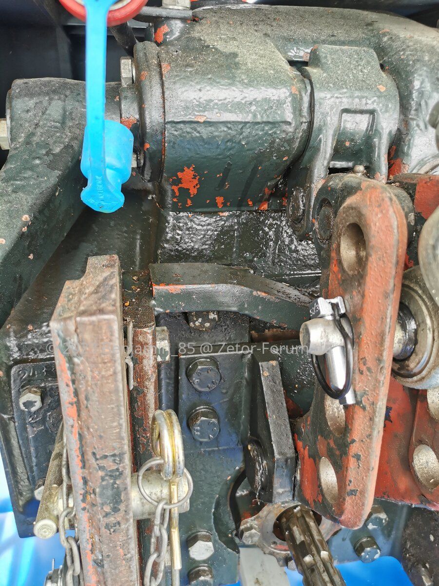

Hallo zusammen,
mein 6011 tropft leider an einigen Stellen, weshalb ich auf der Suche nach den Quellen bin. Der Motor hält sich in Grenzen, nur etwas an der Entlüftung. In der Mitte am Getriebe sieht es nach dem Getriebe Deckel und der Welle von der Handbremse aus. Hinten scheint es von oben zu kommen aber keine Ahnung woher, da alles irgendwie feucht aussieht. :(

Guten Abend,
Ich würde meinen dein Deckel für dein Hubwerk müsste neu abgedichtet werden.
Wenn Hydraulikleitungen nach ner Zeit locker werden tritt Öl aus und macht deine Papierdichtung zu nichte.
Mal alle Versorgungsleitungen auf festen Sitz prüfen, ggf. neue Alu/Kupfer Dichtringe und Leitungen neu festziehen.
Gruß John
Hubarme:
Abnehmen, vorher markieren wie die drauf waren! und dann dort die 2 O-Ringe tauschen. 20 Minuten
Es schaut so aus...

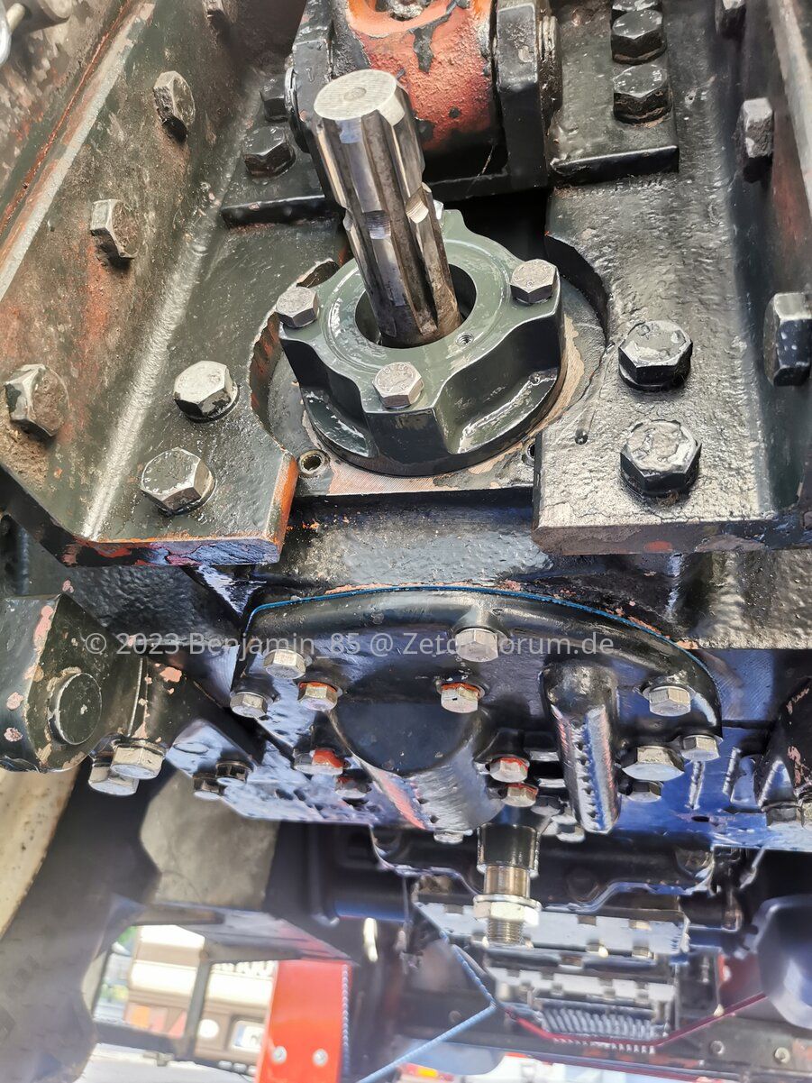

  • Zapfwelle undicht
    Also entweder Getriebeöl runter (würde Sinn machen wegen der anderen Leckagen) und dann einfach nen neuen WeDi und neue Dichtung rein.
  • Deckel unter dem Getriebe undicht
    Getriebeöl runter, die Deckel ab und richtig abtropfen lassen, dann mit Flüssigdichtung sauber neu abdichten
  • Bremswelle undicht
    Getriebeöl runter ( ;) ), Welle ausbauen und neu abdichten (2 Wedi und 2 O-Ringe + neue Getriebedeckeldichtung und Schalthebeldomdichtung)
Ob da noch mehr undicht ist kann man dann nur nach und nach sehen und eben beheben.
Motto: Flüssigdichtung wo möglich und sinnvoll und sonst Papierdichtung mit Fett einsetzen.
Sind alles Klassiker, kein Drama aber ja... macht halt bisl Arbeit. :)
Und wenn Getriebe schon Trocken ist gleich noch Pumpendeckel raus und ne neue Dichtung dran und nen neuen O Ring
Bei deinem Heckkraftheber hast du ja die Hydraulik Anschluss bewegen sich die Leitungen?
Ich schau morgen mal die Verschraubungen an.
Hubarme:
Es schaut so aus...
  • Zapfwelle undicht

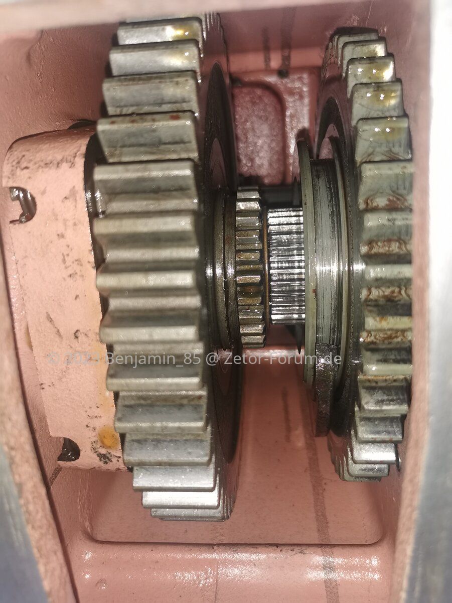

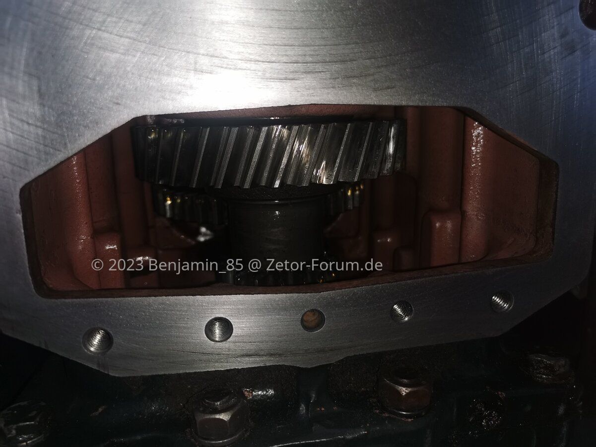

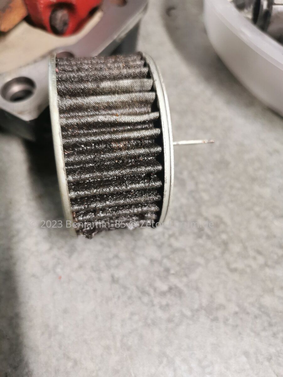

Der Deckel ist ab und alles gereinigt, aber auch viel Dreck und Dinge die da nicht hin gehören gefunden

Die ersten Deckel sind wieder drauf
