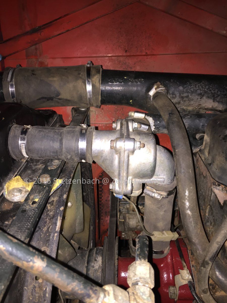

Das ganze begann vor ca. einem Jahr, als beim Tanken Kühlwasser unterm Traktor auslief. Alles deutete damals auf einen undichten Wasserkühler hin. Darauf hin habe ich den Wasserkühler sowie auch gleich das Thermostat erneuert. Das Thermostat wurde auch richtig eingebaut mit der kleinen Öffnung nach oben! Die Anzeige funktioniert, aber das Kühlwasser wird nicht wärmer als 40 Grad (nachgemessen mit einen Digital Thermometer) Im Sommer geht die Temperatur bis 60 Grad, in der Sonne und nach 2 Stunden Mulchen! Dabei ist auch wieder Kühlwasser aus dem Kühler (Überlauf) ausgelaufen.
Mittlerweile habe ich ein 2. Thermostat sowie die Wasserpumpe erneuert. Alles ohne Erfolg.

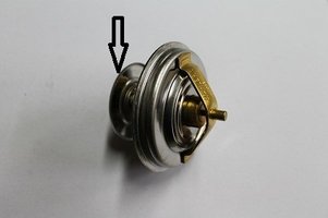

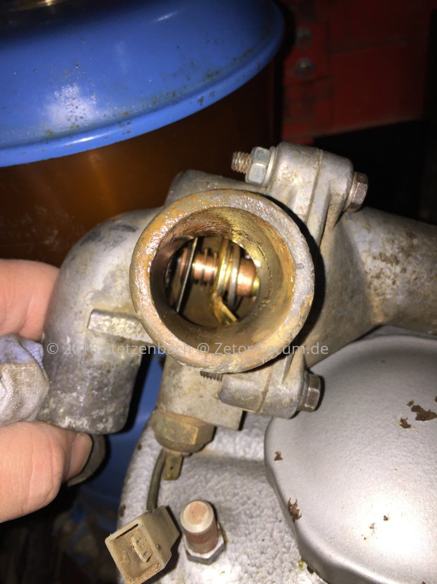

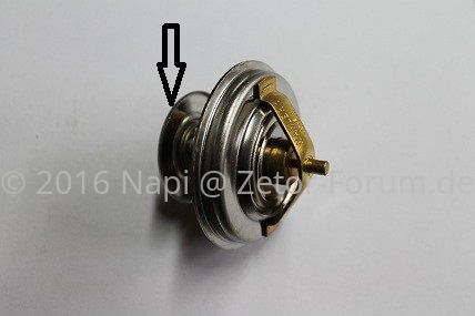

Ich mag mich täuschen, aber ist hier Zetor-Forum.de | Zetor 2011 - 7340 Major (UR1) | Frage - Zetor 7745 immer Kalt im letzten Bild das Thermostat nicht ein Stück offen? Im Ausgebauten Zustand? Da sollte es eigentlich zu sein. Vielleicht soch noch mal das Thermostat noch mal genauer unter die Lupe nehmen. Nicht das das im Betrieb zwar öffnet, aber nicht wieder richtig schließt. :denk2:
Joachim da wo der Daumen ist, ist doch die Leitung zur Pumpe und von der Sammelleiste hat er das Foto gemacht und nach re gehts zum Kühler!!!
Wer Bilder genau anschaut ist klar im Vorteil ich glaube auch das es noch auf ist aber das ist ja genau das was ich schon immer gesagt habe das Thermostat muss auf sein ansonsten wäre der Motor warm
Napi egal wie es fotografiert ist im kalten zustand muss es zu sein oder liege ich da falsch?
Ja, logo - aber ich sehe durch den anderen Anschluß das der "Daumenanschluss" ;) offensichtlich nicht zu ist - da ist doch n 5-6mm Spalt zu sehen? :denk2:
Nee Bodo da haste Recht !
Ja Joachim weil das ist der Kleine Blechteller (Pfleil)
Also schließt es nicht richtig. Richtig?
Doch weil da wo der Rote Pfeil ist muss es dicht sein den Teil (richtung Kühler sehen wir nicht)
Das wasser muss doch im kleinen Kreislauf von der Pumpe (Daumen) zur Sammelleiste (Kamera) frei duchlaufen können nur zum Kühler (rechts) nicht.
Stimmt - sehen wir nicht. Also ausbauen, und gucken. Aber wenn es denn dicht ist - dann kann er im Geschlossenen Zustand ja dann nur noch zum Kabinen Wärmetauscher hin ableiten (durch den Spalt (Pfeil)) und das sollte man ja merken. Wenn da auch alles kalt bleibt, dann versteh ich grad nicht wo die Wärme hin sein soll... :denk2:
