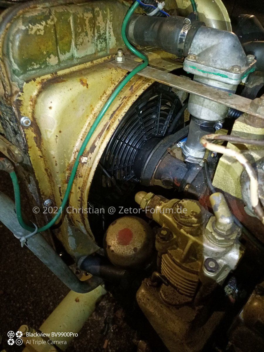

Ich habe einen Elektrolüfter eingebaut. Vorteil: dieser läuft nur, wenn ich das gerne möchte.
Das Thermostat ist neu und eingekklebt.

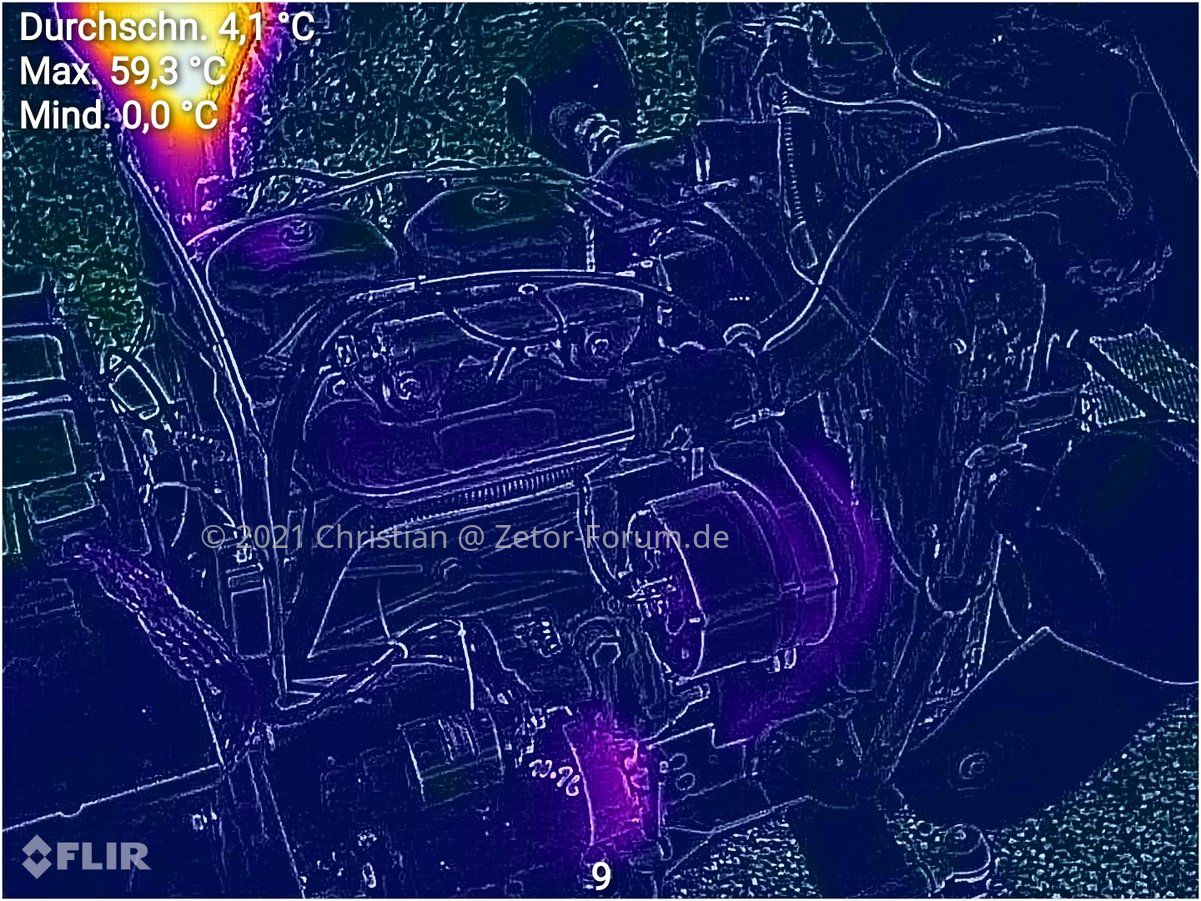

Kurz nach dem Start sicht das Ganze dann so aus:

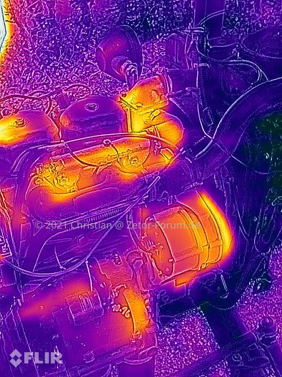

Der Anlasser ist noch warm, Auspuff, Lichtmaschine und der Riemen werden gerade warm.

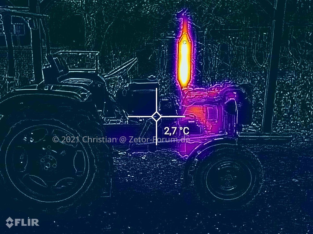

langsam erwärmt sich der Motor....
Das Thermostat ist bei etwa 30°C ist noch zu.

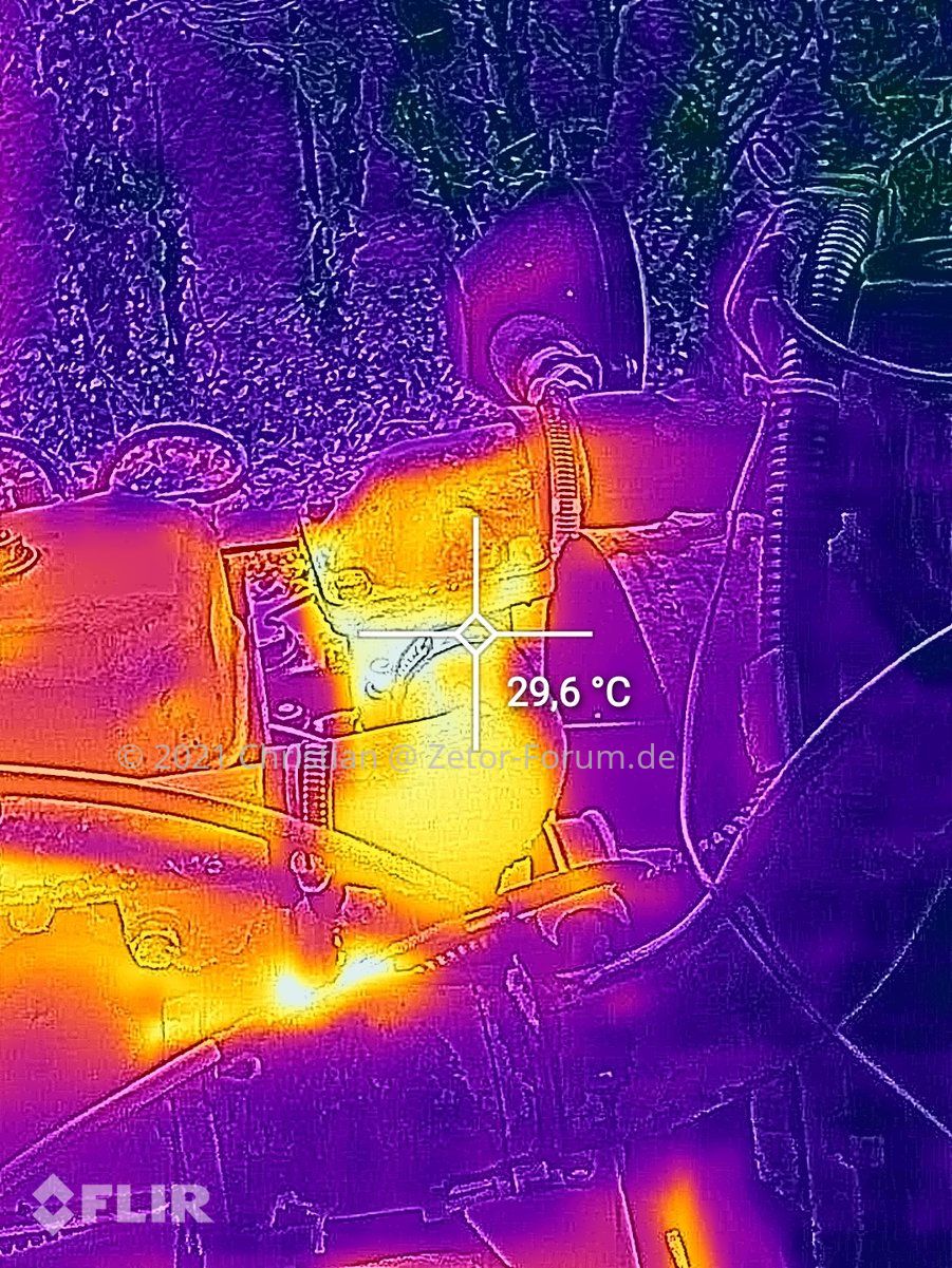

bei etwa 60°C scheint erstes
Kühlwasser in den Kühler zu laufen

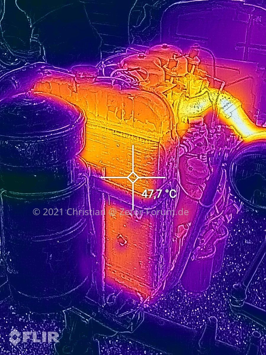

Hier ist der ganze Kühler dann erwärmt. In der Kühlbrücke mit Digitalthermometer gemessene Temperatur: 70°C. Der Traktor lief etwa 30 min bei 1500U/min, ohne Last.
