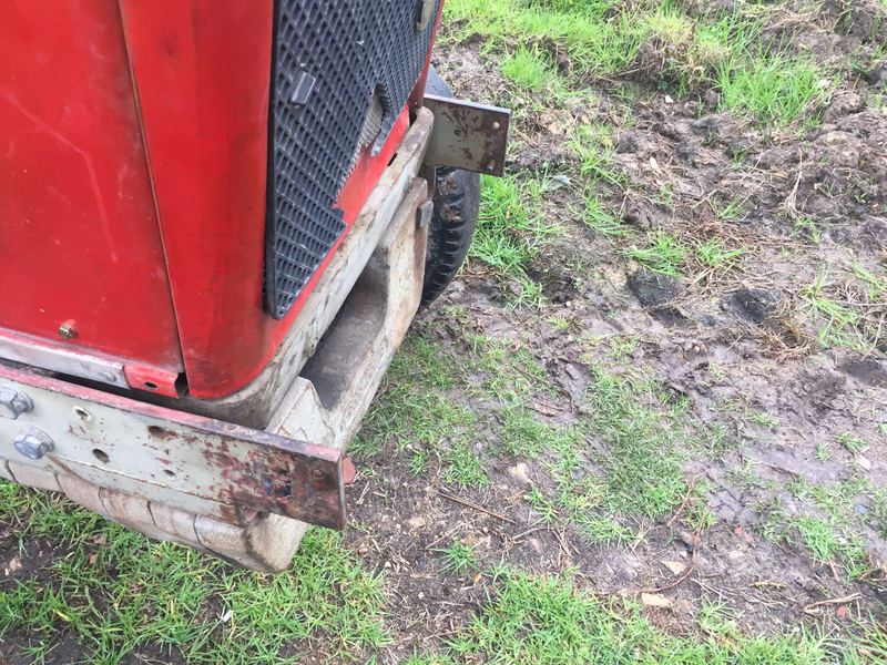

In meiner stümperhaften Vorstellung wollte ich vorne eine Seilwinde anbringen und elektrisch betreiben, aber so 300-400kg Zugkraft sollten schon drin sein.
Wenn es hier heftig regenet fährt sich auch gerne alles unter einem guten 4x4 fest, da kann eine Seilwinde auch sehr nützlich sein.
Mein Zetor hat vorne als Teil des Rahmens, auf dem der Luftfilter sitzt, eine rechte stabil aussehende Halterung, die vorne unter dem Kühlergrill herausragt. Da wollte ich das montieren. Werde morgen mal bessere Fotos machen.

Die angesprochene Seilwinde wollte ich an den abgebildeten Halterungen montieren, sieht für mich nach Teil des Rahmens aus, sollte also hoffentlich stabil genug sein.

Ich denke 400-500 kg sind für den abgelichteten Halter kein Problem, das Zugmaul unten drunter ist nur mit 3 Schrauben in den gleichen Gußeisenträger geschraubt und muss auch mal nen Anhänger zum rangieren ziehen können. Ob das ganze elektrisch sinnvoll geht hängt von der Lichtmaschine und der Batterie ab. Wenn der noch die originale 45A Lichtmaschine hat, dann ist das für nen Starken Elektromotor nicht zu viel, Falls die eh mal fällig ist, mach dann halt lieber was größeres drauf, bis 100A kann man mit einem 17er Keilriemen gut betreiben. Batterie sollte jetzt um die 140 Ah haben, mit der größeren Lima können es 180Ah sein, wenn die drauf passt. Dann sind aber auch die Kabel anzupassen, damit der dir nicht abraucht. ;)
Gibts sonst kleine hydraulische Winden? Dein Zetor sollte gut 20l/min bringen, was nicht gigantisch ist, aber für eine kleine hydraulische Winde reichen kann.

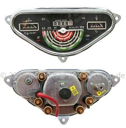

Ach ja - ich hätte ein Instrument (komplett und neu) für deinen Zetor liegen, wo nur die Glasscheibe nen Transportschaden hat. Die sollte sich aber vielleicht schon gegen deine originale, problemlos ersetzen lassen. Das Teil würde ich dir gegen Versandkostenerstattung zuschicken, oder du holst es dir ab wenn du mal wieder in Deutschland sein solltest. Ich brauch das Teil nicht und bei dir wäre es gut aufgehoben.
So schauts aus: (nur halt mit einem Riss im Deckglas)
Da weiß ich gar nicht was ich bei soviel Hilfsbereitschaft sagen soll, einfach toll. Ich werde mich in den nächsten Tagen mal per PN melden, dann habe ich hoffentlich meine Reisepläne nach DEU für dieses Jahr fix.

Schon ok, das Kombiinstrument liegt hier schon länger im Karton, war mal ein Transportschadenrückläufer und wurde mir überlassen.
Und ich helfe gern, wenn ich kann, Leuten die sich auch mal selbst bemühen. ;) Daher, wenn du es haben möchtest, ist es deins. :like

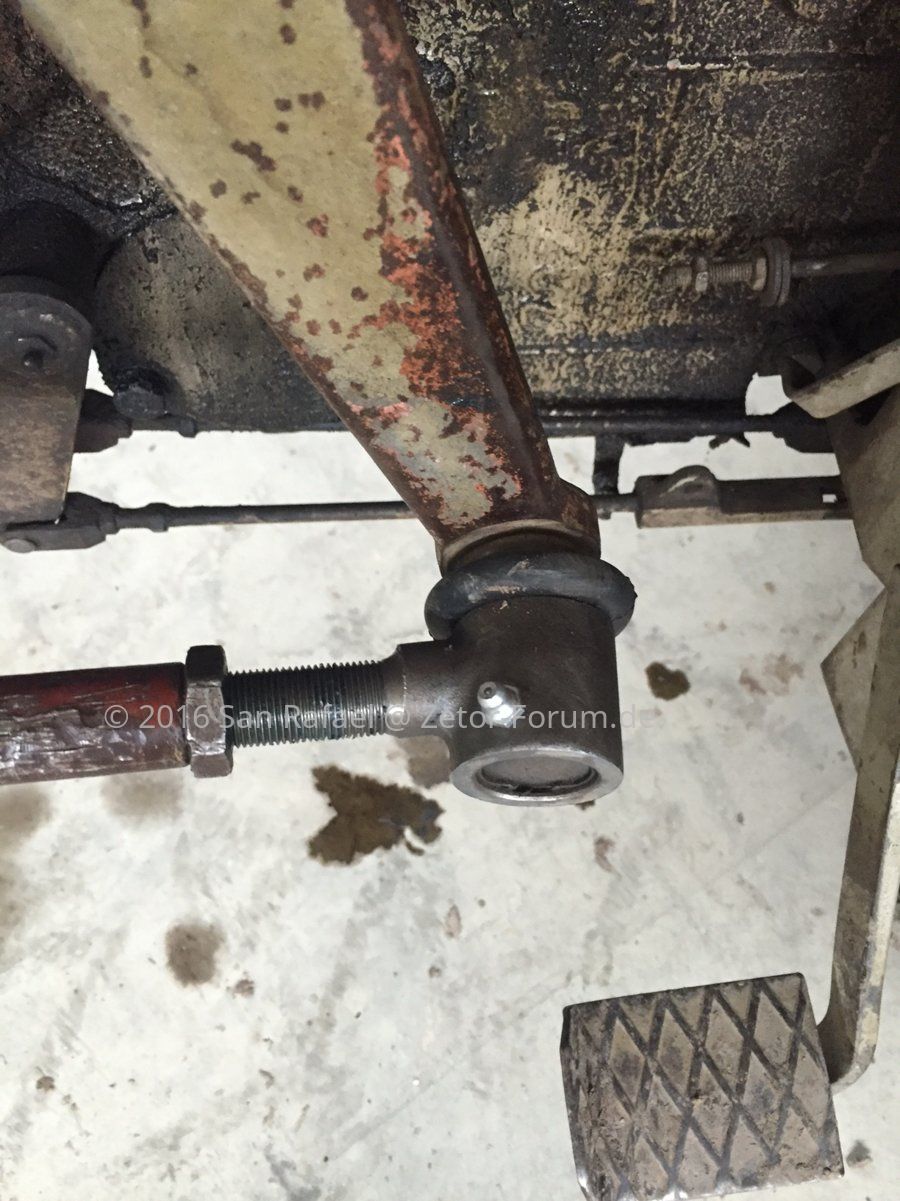

Letze Woche beim Trecker alle Gelenkköpfe an den Lenkstangen gewechselt,so dass die Lenkung jetzt schon deutlich besser geht und sich vor allem wieder schmieren lässt.

Habt ihr die Kugelköpfe vor der Montage von der offenen Seite her mit Fett versehen? Weil die so wie neu sind, das Fett erstmal nicht an der Kugel vorbei lassen und lieber zum Deckel raus drücken. Eventuell den Gummi noch mal einseitig herunter schieben und Fett rein pulen.

Ja, gefettet habe ich die Kugelköpfe. :ok:
