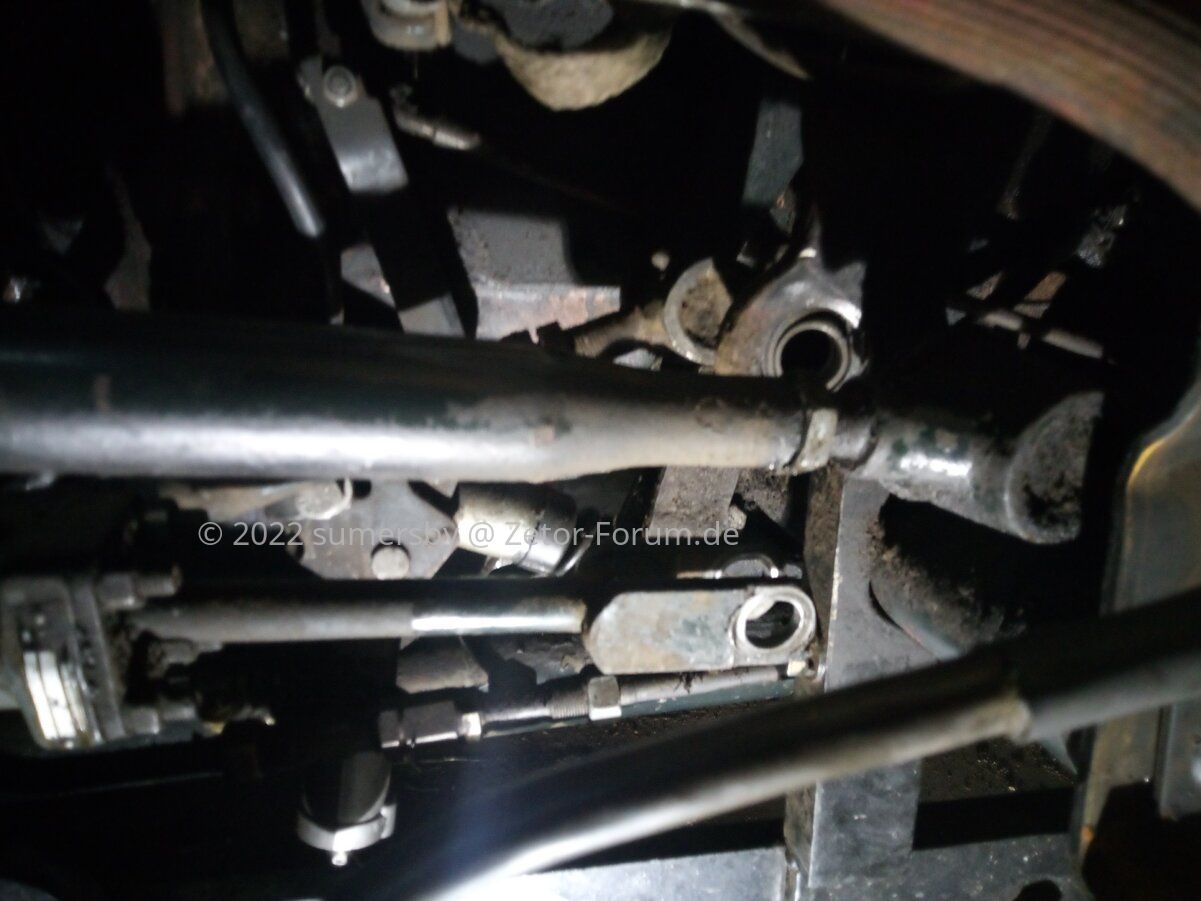

Die Gummipuffer auf der Lenkachse sind nach 30 Jahren nicht mehr viel wert und werden ersetzt.
Dazu ist der Bolzen von Lenkarm auf die Lenkhilfe komplett eingelaufen.
Natürlich ist das alles so angeordnet dass man kaum dran kommt.. Und ohne entsprechenden Abzieher kaum zu machen, da man die davor liegende Lenkstange vorne abnehmen muss, um am hinteren Kugelgelenk vorbei zukommen.
(Ansicht linke Seite, hinter dem Batteriekasten mit gelöstem Bolzen)
Nach dem ersetzen dieser Verschleißteile erhoffen wir uns, dass das Lenkspiel fast komplett beseitigt ist.

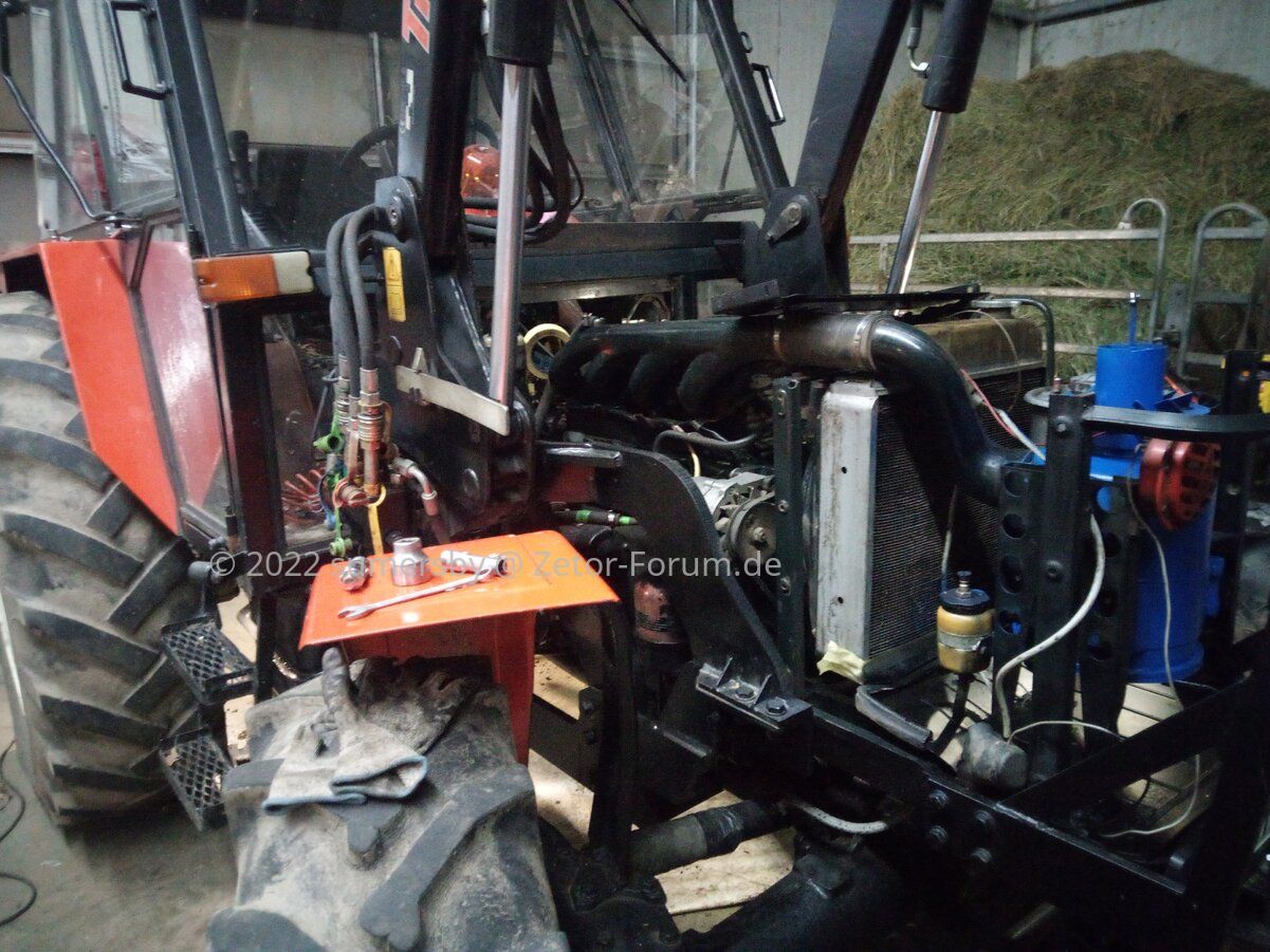

So ganz nebenbei steht der Zeti nämlich vornerum nackig da..
Hier vorne bekam er nun eine neue Öse am Abgaskrümmer, weil abgerissen.
Der Ansatz des Auspuffs wurde verstärkt und der Motorblock wurde außen mal Porentief gereinigt.
Als nächstes kommen nun der Wechsel der restlichen Betriebsstoffe und Filter, sowie das Einsetzen der Ersatzteile für die Lenkung. Und natürlich die Blecharbeiten am Motorgehäuse, damit er auch äußerlich wieder richtig hübsch wird. :ok:
