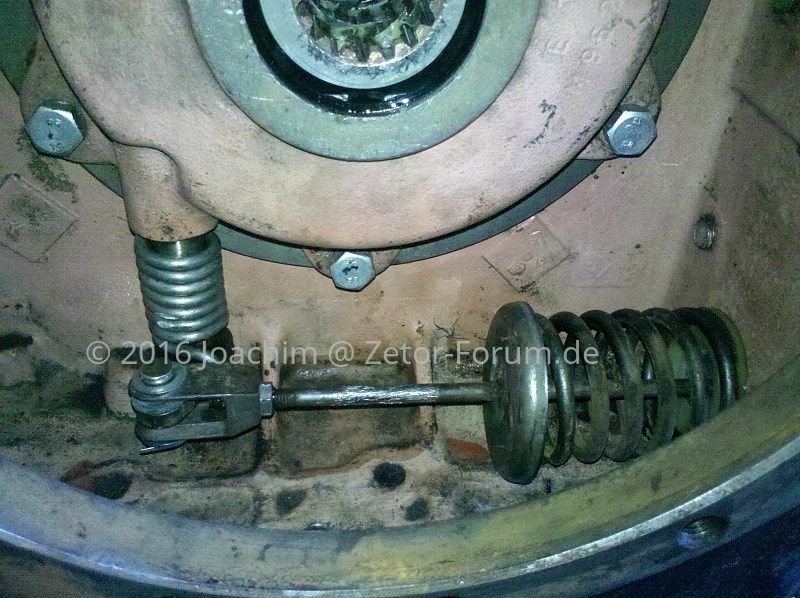

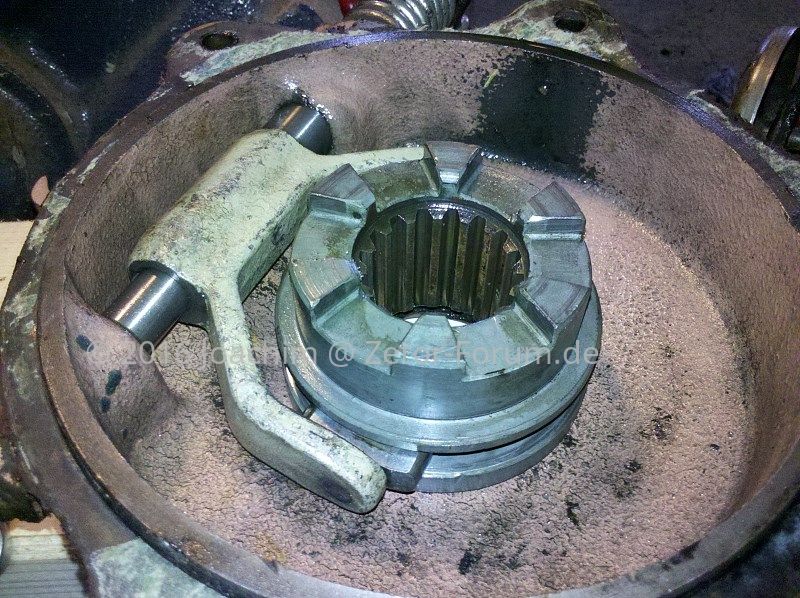

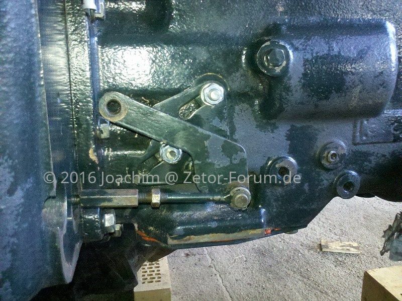

Ich habs so gemacht:
Sperre entlasten und zwar durch drehen der Spindelverstellmutter. Dadurch wir der "Ring", das ist das Gegenstück zur Differenzialsperre Getriebe seitig, von der großen Feder und der Wickelfeder gegen das Gehäuse gepresst wo der WeDi drin sitzt. Macht man das nicht können außer dem Ring auch die Gleitsteine da lose drin herum flattern und dann muss man es eh zerlegen. ;)
bremse_differenzial_17.jpg bremse_differenzial_02.jpg bremse_differenzial_04.jpg

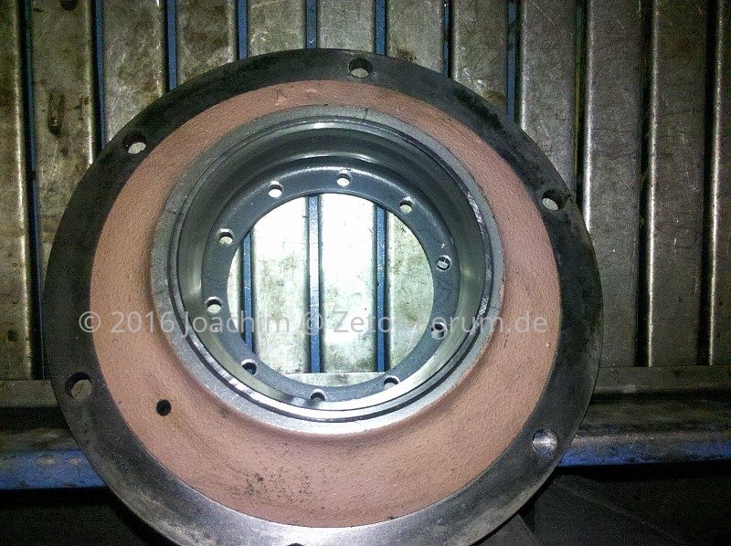

Wenn du den Deckel wegen des WeDi eh abnimmst (wirst du ja nun eh müssen) dann kontrolliere gleich mal ob die Ölrücklaufbohrung im inneren unten ist und nicht seitlich oder gar oben:
So muss das:
Und niemals weiter oben - doch auch hier Vorsicht, wenn du hier was verstellst,
dann musst du dein Differenzialgetriebe neu einjustieren um Karies im Getriebe zu vermeiden...
bremse_differenzial_13.jpg ;) :lala

Wenn dir das Innenteil des Differenzials umherschwirrt, dann sind mit recht hoher Sicherheit einer oder beide Gleitstücke aus der Ausrückgabel heraus gefallen, würde mich wundern wenn nicht - denn mir ist genau das passiert. Und ein WeDi durch den einmal eine relativ scharfkantige Zahnwelle heraus gezogen wurde und dann wieder hinein gewürgt, ist eigentlich nie besser als vorher...

Ne - nichts treten. Ich sagte doch du sollst das Fußpedal vom Differenzialschaltgestänge an der Verstellspindel "entlasten" also länger drehen, damit drückt die Feder am Deckel die Schaltklaue die jetzt lose herum flattert gegen den Deckel und hält. Dann baut man die Portalachse dran und erst wenn er wieder auf Rädern steht stellt man die Spindel wieder etwa aufs alte Maß und testet dann auf ner Wiese ob die Schaltbarkeit des Differenzials wieder gewährleistet ist und vor allem das es sauber trennt. Runter fallen kann dann ja nichts mehr weil doch die Zahnwelle wieder durch geschoben ist.
