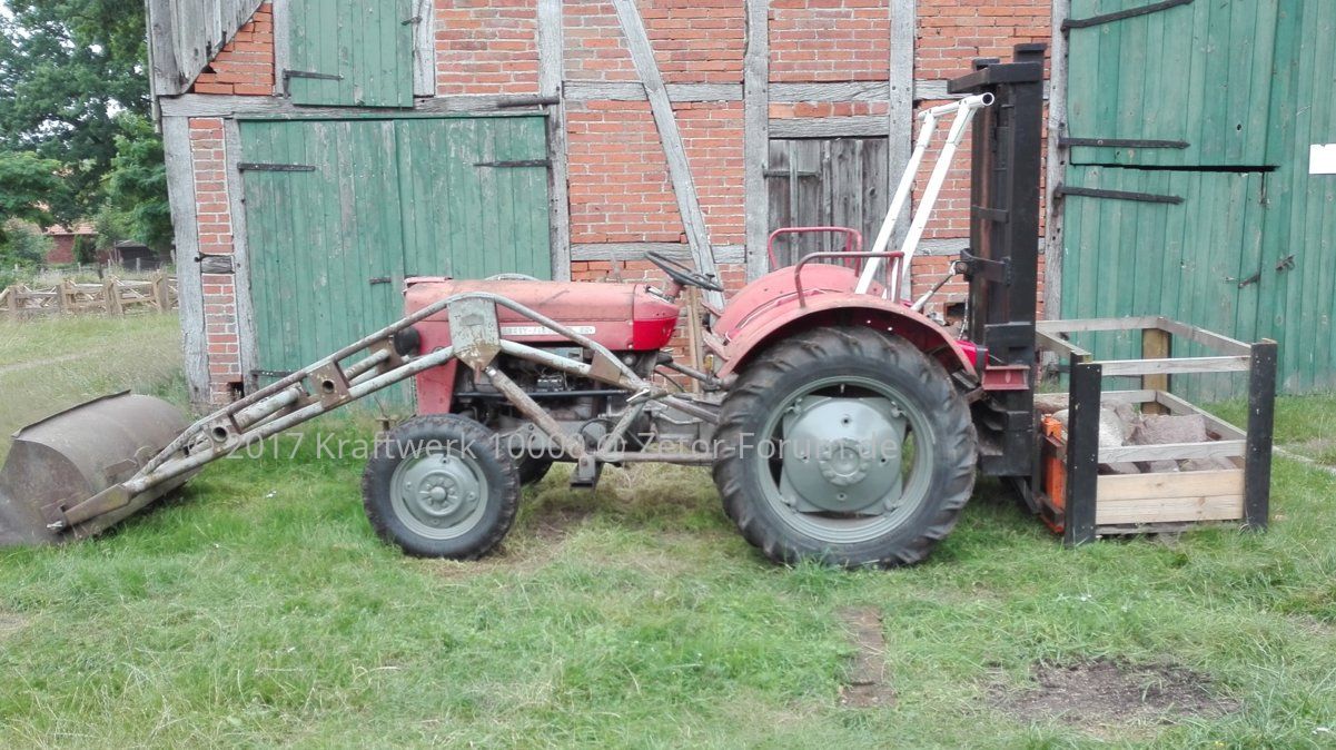

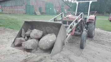

Moin, ich habe gar kein Zetor, bin aber in den ehemaligen "Osten" gezogen und alte DDR Teile zugelegt.
Hier mein MF 25 mit 4 Zylinder Perkins und 27PS

Viel Glück damit. Ich hab einen MF35 mit 35PS. Der sieht ähnlich aus, hat aber den zuverlässigeren A3.152 Motor drin. Der 4Zylinder Motor soll nicht so gut gewesen sein. Der Nachbar hatte früher so einen. Der ist schon längst auf den Schrottplatz gewandert. Da hättest du dir besser gleich einen Zetor gekauft :zetor.

Moin! Danke für das Willkommen! Die Perkins Motoren als 4 Zylinder sind ganz brauchbar, das ist nicht das Problem, die Hydraulik ist eine Zumutung und halt sehr langsam. Ich hätte auch lieber einen MF 35 gekauft, zumal ich darauf aufgewachsen bin, aber die bezahlbaren waren schrott und die anderen echt unverschämt teuer. Der MF 25 hat halt mit 2 Liter auf 4 Zylinder nicht das Drehmoment von dem 3 Zylinder mit 2,4 Liter Hubraum. Aber ansonsten hat der hier bei meinem Bau schon 300 Stunden schwer gearbeitet ohne größere Probleme. Die Wellendichtungen an den Achsen habe ich nach dem Kauf gemacht und alles gereinigt und gangbar gemacht. Dafür war das im Verhältnis zum MF 35 ein schnäpchen.

Wie ich sehe hast du einen schönen Frontlader dran. Schmiere deine Radlager vorne lieber einmal öfters ab und kontrollier jährlich das Radlagerspiel. Wenn du die gleiche Bauart der Achsschenkel mit den konischen Radbolzen hast wie beim MF35 hast ist das eine echte Schwachstelle!!! Beim MF 35 laufen die großen (inneren) Kegellager nämlich direkt auf dem Achsbolzen. Ist der erst mal eingelaufen wird schnell ein neuer Achsschenkel fällig. Die Lagerkäfige mit Rollen und Außenring sind nicht allzu teuer. Bevor du das Lager endlos nachstellt solltest du besser mal erneuern.
Hat der MF 25 das gleiche Getriebe mit den Achstrichtern wie der MF 35? Bei einem meiner war auch schon ein WeDi neben der Bremstrommel auf der rechten Seite undicht. Nach den Jahren nicht anders zu erwarten. Die Reparatur war dann doch relativ einfach und gar nicht so teuer. Auch wenn eine neue Schrumpfhülse benötigt wird. In der Betriebsanleitung habe ich dann gelesen, dass das äußere Lager regelmäßig nachgefettet gehört. Das diese Tätigkeit mein Vater nie gemacht hat weiß ich ganz sicher - und trotzdem hat das Lager mittlerweile bestimmt über 10 000h auf dem Buckel (Traktormeter geht noch - ist aber nicht mehr ablesbar) und tut noch seinen Dienst!! Die Getriebe sind schon sehr zuverlässig.
Die Ölpumpe ist an den MF 35 auch nicht üppig dimensioniert. Damals, bei der Entwicklung, wurde das wohl noch nicht so stark berücksichtigt wie heutzutage.
Es freut mich , dass du mit dem Oldie doch ganz zufrieden bist. Darauf kommt es letztendlich doch immer an. Egal welche Farbe das gute Stück hat.
Was wird denn bei euch für einen brauchbaren MF 35/ MF 133 / MF 135 verlangt? Brauchbar heißt für mich: Funktionsfähig mit TÜV + Papieren mit ca. 6000-8000 BStd, dazu ohne Verdeck aber mit Überrollbügel und noch fahrbaren Reifen. Und vor allem: Was hast du für deinen bezahlt, wenn man fragen darf. Ich habe schon lange nichts mehr gekauft / verkauft. Früher waren die kleinen Traktoren billig am Schrottplatz zu kriegen. Seit e-bay ist das leider vorbei.
