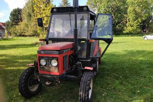

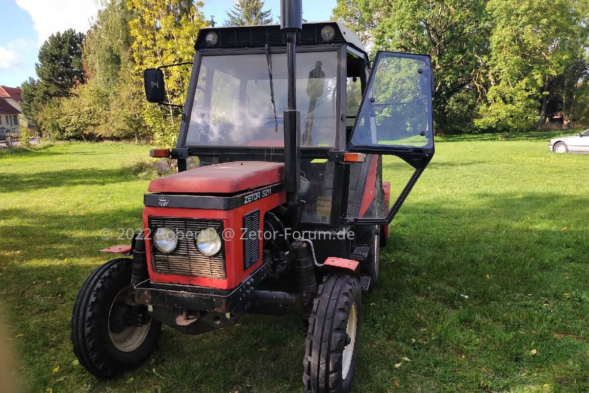

Hallo Forum!
Mein Name ist Robert, ich komme aus der Nähe von Güstrow in MV und bin seit Kurzem Besitzer eines Zetor 5211.
Für mich ist das eher Hobby. Ich habe ein 1,3ha großes Grundstück, alles Wildwiese. Ich hab mit zwei Murray Rasentraktoren angefangen, danach kam ein HakoTrac 2300D mit Mittelachsmähwerk und jetzt als Upgrade ist es ein Zetor 5211 mit einem Sauerburger WM 2150 Mulcher. Mag "Oversized" sein, aber wie sagt man so schön? "Verbrauch 5 Liter, der Rest ist Hobby" :)
Den Zetor habe ich aus dem Betrieb meines Schwiegervaters günstig kaufen können, BJ 1989, 2000h auf der Uhr und die Historie ist komplett bekannt. Der Stand die letzten Jahre nur in der Halle rum und hat jetzt ein neues Zuhause.
Zu tun ist auch ein wenig dran, das Übliche: Filter, Flüssigkeiten, Kleinkram
und vor allem die Pneumatik (hat er), denn die Zapfwelle lässt sich nicht wirklich auskuppeln (mit dem Hebel wird sie etwas langsamer, aber nicht so dass man schalten kann, mit dem Kupplugspedal passiert gar nichts) und die Bremsen, die treten fast ins Leere.
Das wird ein Spaß ;)
Viele Grüße aus MV
Robert
