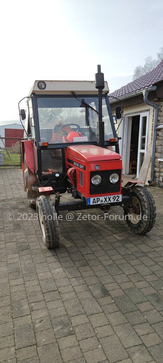

Hallo Zusammen,
hier nun auch ein paar Fotos, frisch aus dem Wald zurück. Im Sommer gibt es dann auch ein paar Bilder poliert. ;)
Man kann sich sicher trefflich streiten ob es ein Arbeitslicht ist oder nicht. Fakt ist: Es geht nicht.
Ich werde mich dem Projekt demnächst einmal widmen und gebe dann updates.
P.S. Es steht zwar 5211 drauf, ist aber ein 5011 drin.

Böse Falle... ;)

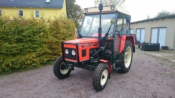

In dem Fall ist es auch eine Kabine (und nicht nur das Dach) von einem 5211 - willkommen im Club...
Hier aber nur das Dach vom 5211, nicht die Kabine (siehe Seitenscheiben hinten ;) )
:D
Und in dem Fall gibts auch nichts zu streiten, wenns die original Scheinwerfer sind, dann ist das Abblendlicht ohne Fernlicht (könnte man aber nachrüsten). Kein Arbeitslicht/Streulicht.
Mich würden jetzt mal brennend folgende Sachen interessieren:
- Motoridentnummer (am Motorblock, rechte Seite kurz umterm hintersten Zylinderkopf)
- Fahrzeugidentnummer (am Vorderachsträger, rechts)
- Baujahr laut Typenschild (am Amaturenbrett rechts oder links)
- Baujahr laut Guss im Schaltgetriebe (linke seite hinterm Lufttank)
- Foto vom Innenraum bei demontierter Lenksäulenverkleidung
Danach kann man vielleicht sehen wieviel 5011 da wirklich noch sind. :D ;)
