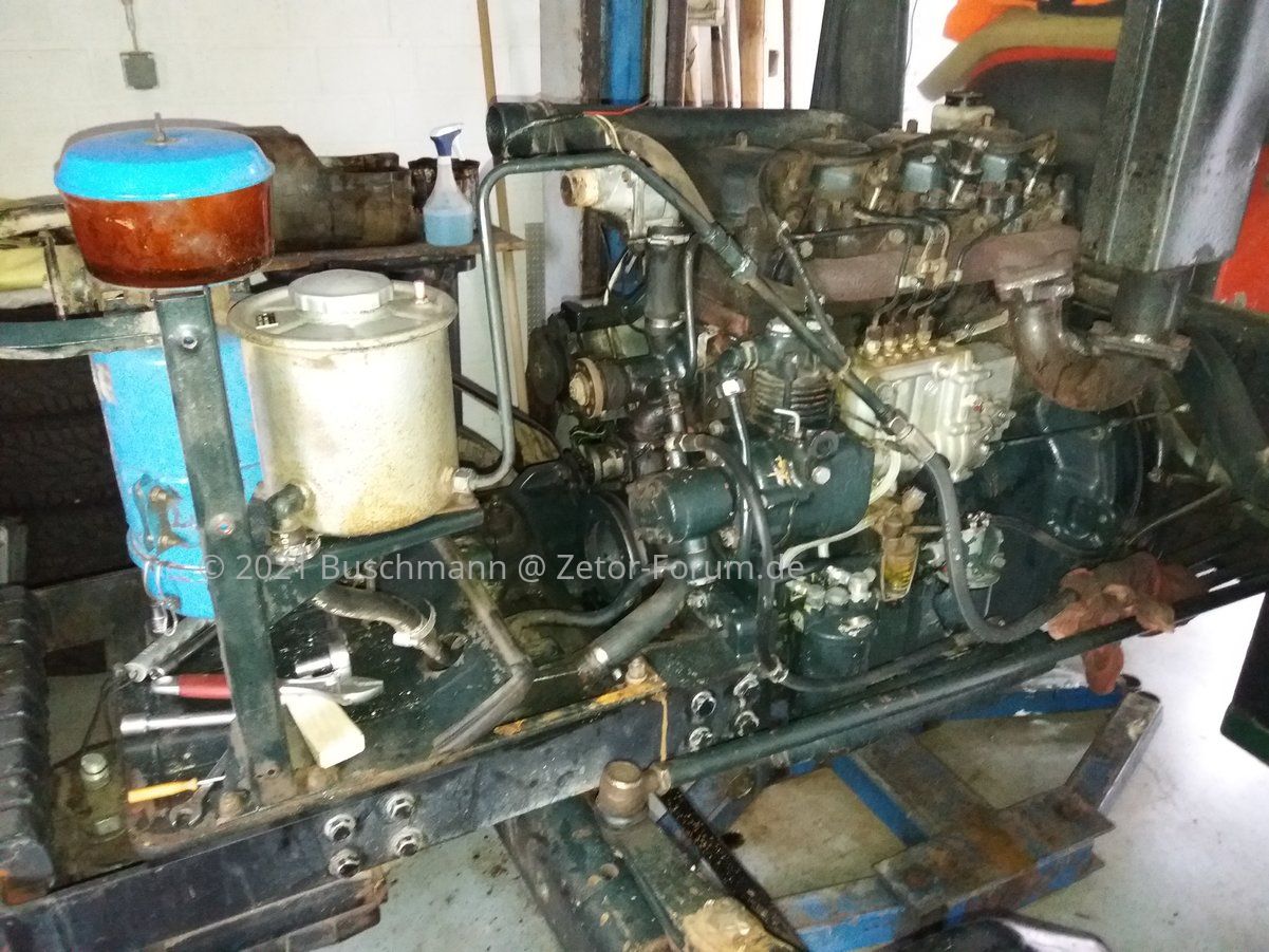

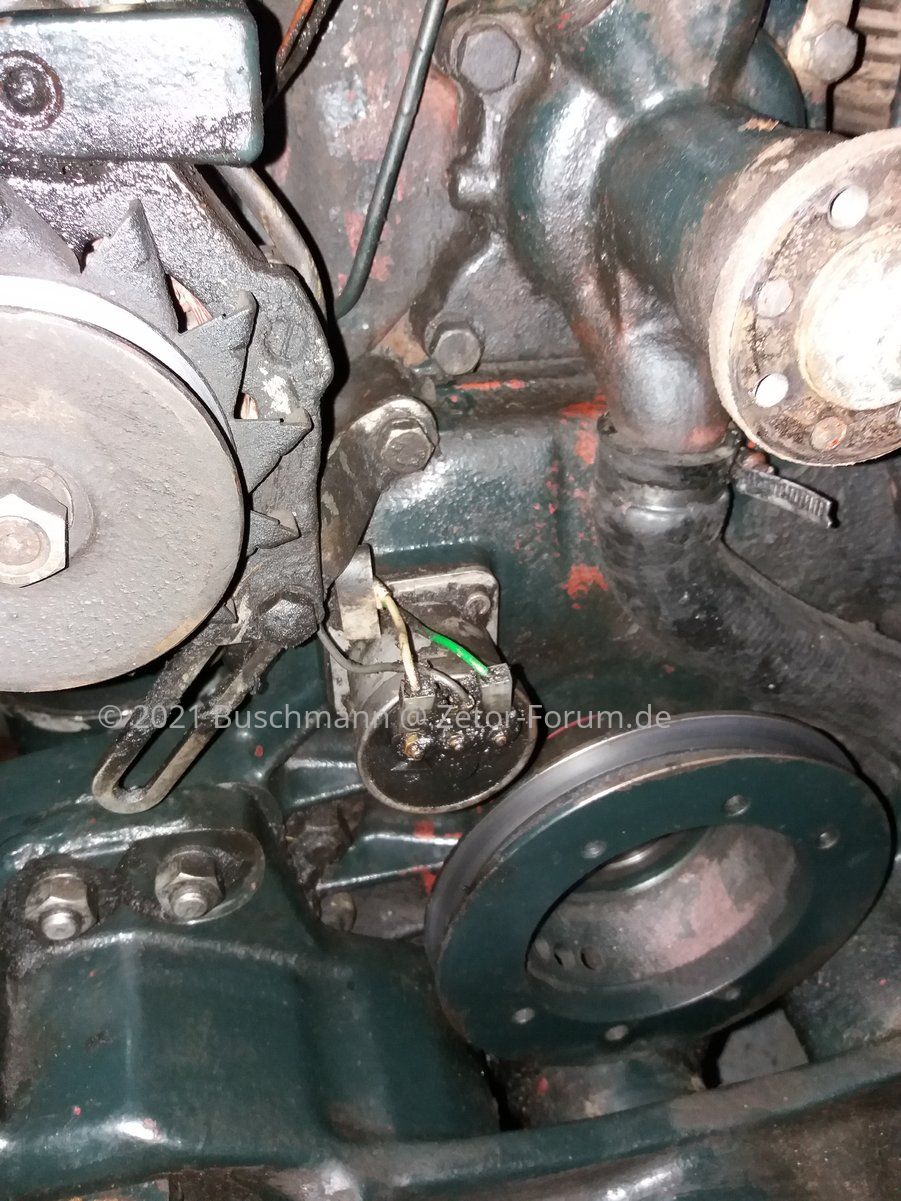

Moin zusammen habe heute etwas Zeit meinen 7211 wieder zusammen zubauen. Dabei ist mir ein Bauteil aufgefallen das ich nicht zuordnen kann. Kann mir einer dabei helfen?
17.974
Drehzahlgeber für dein Traktormeter und Stundenzähler, alte Bauform.
