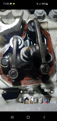

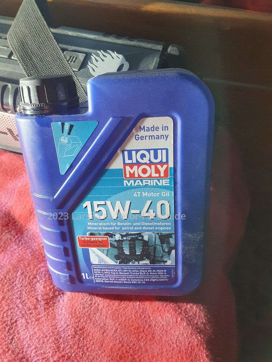

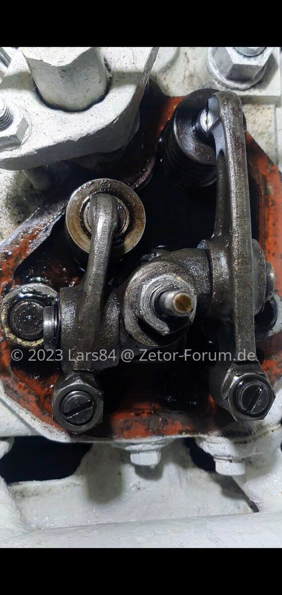

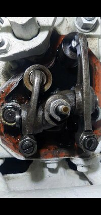

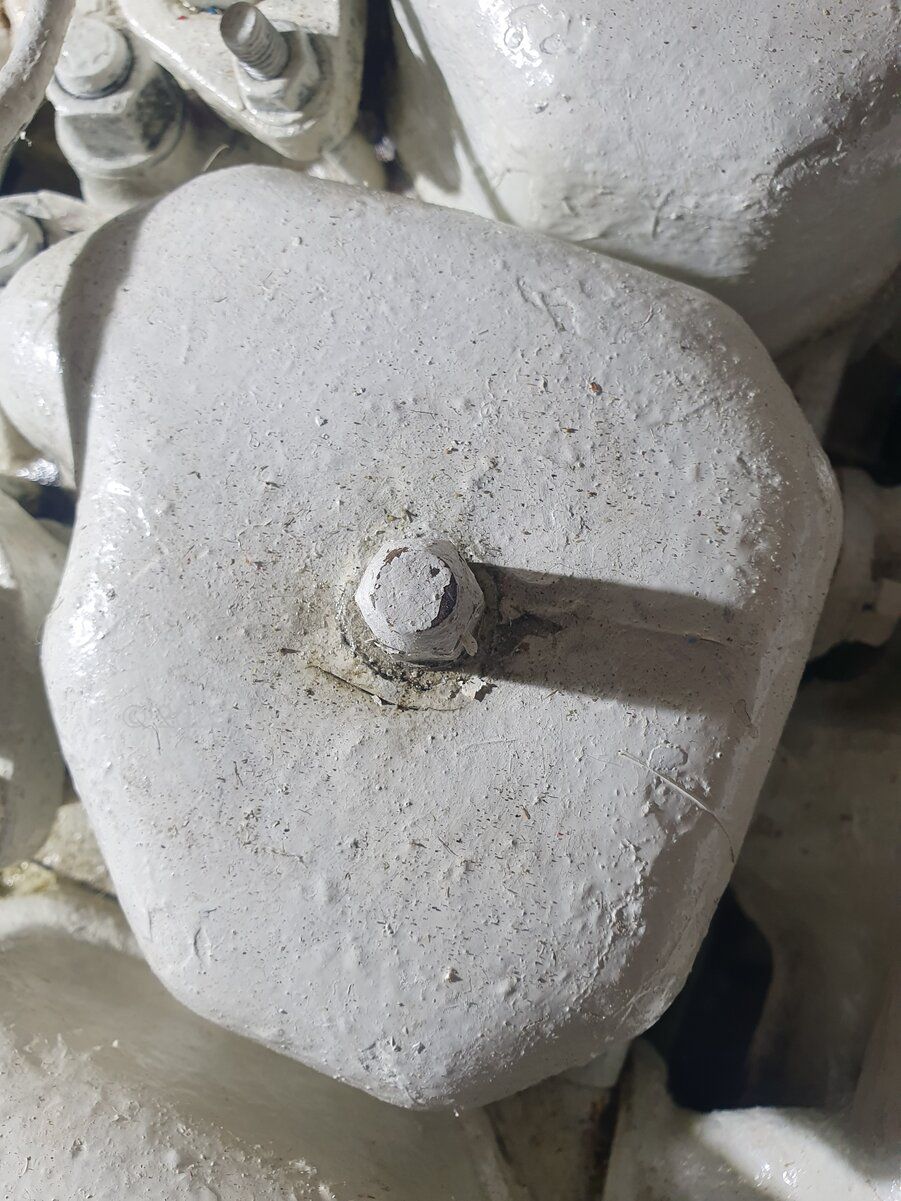

Soo,
ich habe heute an meinen Salzwasserdiesel den Defekten Ventildeckel ersetzt und gleich mal ein paar Fotos gemacht...aktuell wird der Motor mit 15W-40 gefahren laut Vorbesitzer. Ich werde die verbleibenden drei Ventildeckel wohl auch noch mal erneuern. Dann ist im den Bereich alles wieder schick.
Beste Grüße
