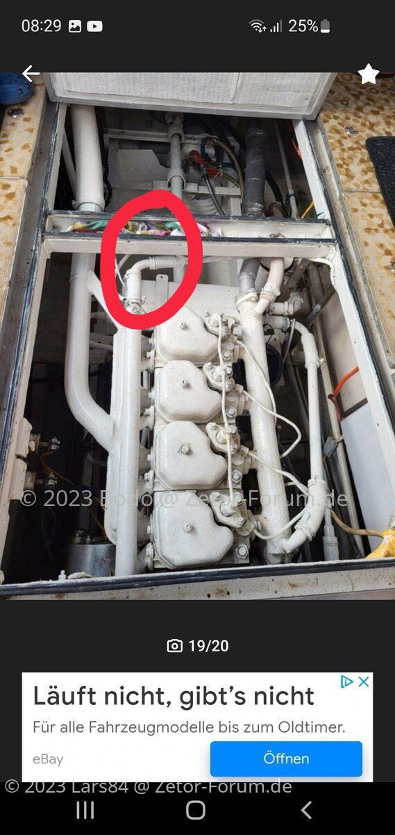

Ja schon klar aber das Wasser wird vom Seewasserfilter durch den Motor gepumpt oben am höchsten Punkt entweder Wasserleiste oder Zylinderkopf geht eine Leitung wieder nach aussen Bord bei kleineren booten meist in den Auspuff der meist wasserführend ist mach Mal Bilder 👍
Diese Leitung muss frei sein sonst kann die Luft nicht aus dem Motor

Hey Bodo,
ich verstehe schon was du meinst...aber ich habe ja einen Kühlstrahl... es ist ja eine Einkreislaufkühlung die über diese Leitung aussen Bords geht und das ist auch gleichzeitig mein Kontollstrahl. Wenn ich am Steuerstand stehe kann ich diesen sehen. Ich kann das Seewasserventil geschlossen lasse und es kommt auch kein Wasser durch den Z-Antrieb, dann kann sich doch eigentlich keine Luft sammeln, oder? habe ich da jetzt einen Denkfehler?

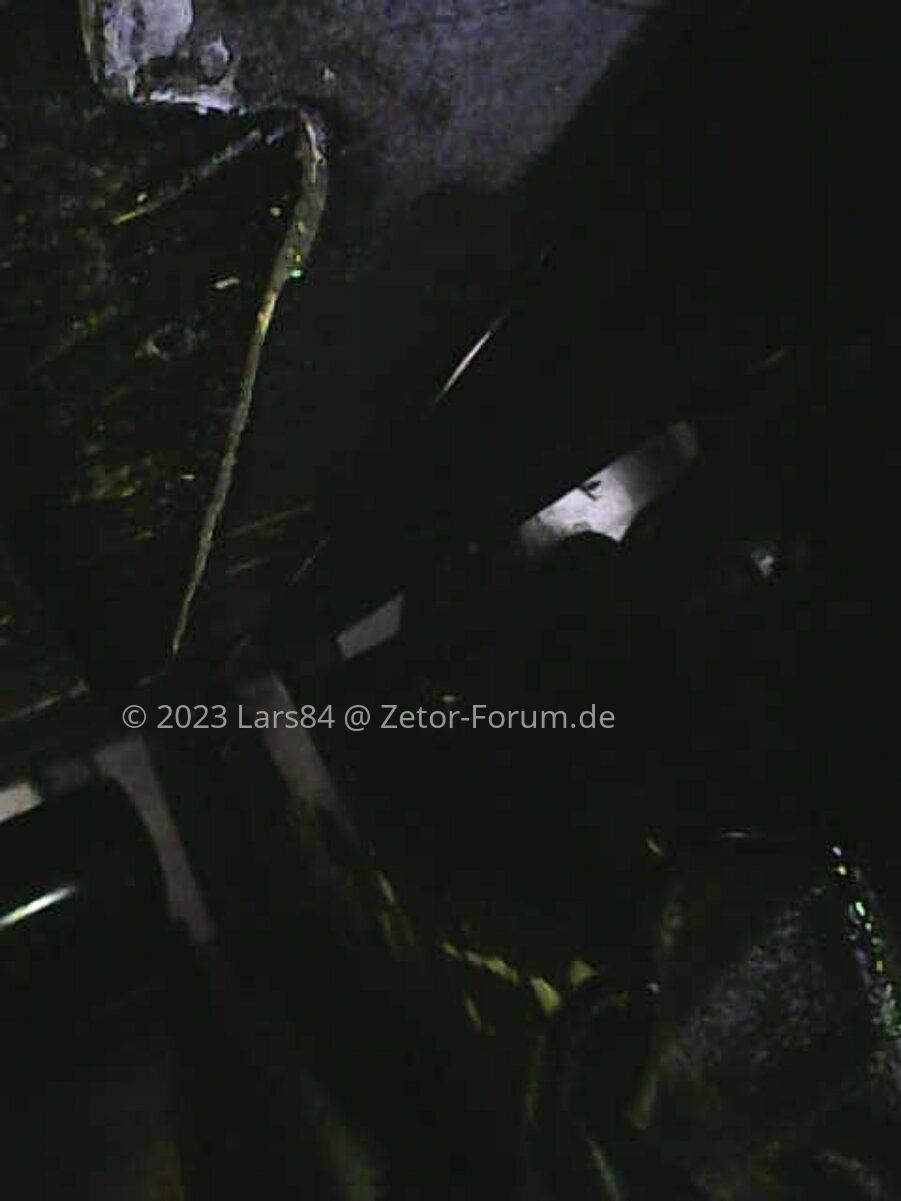

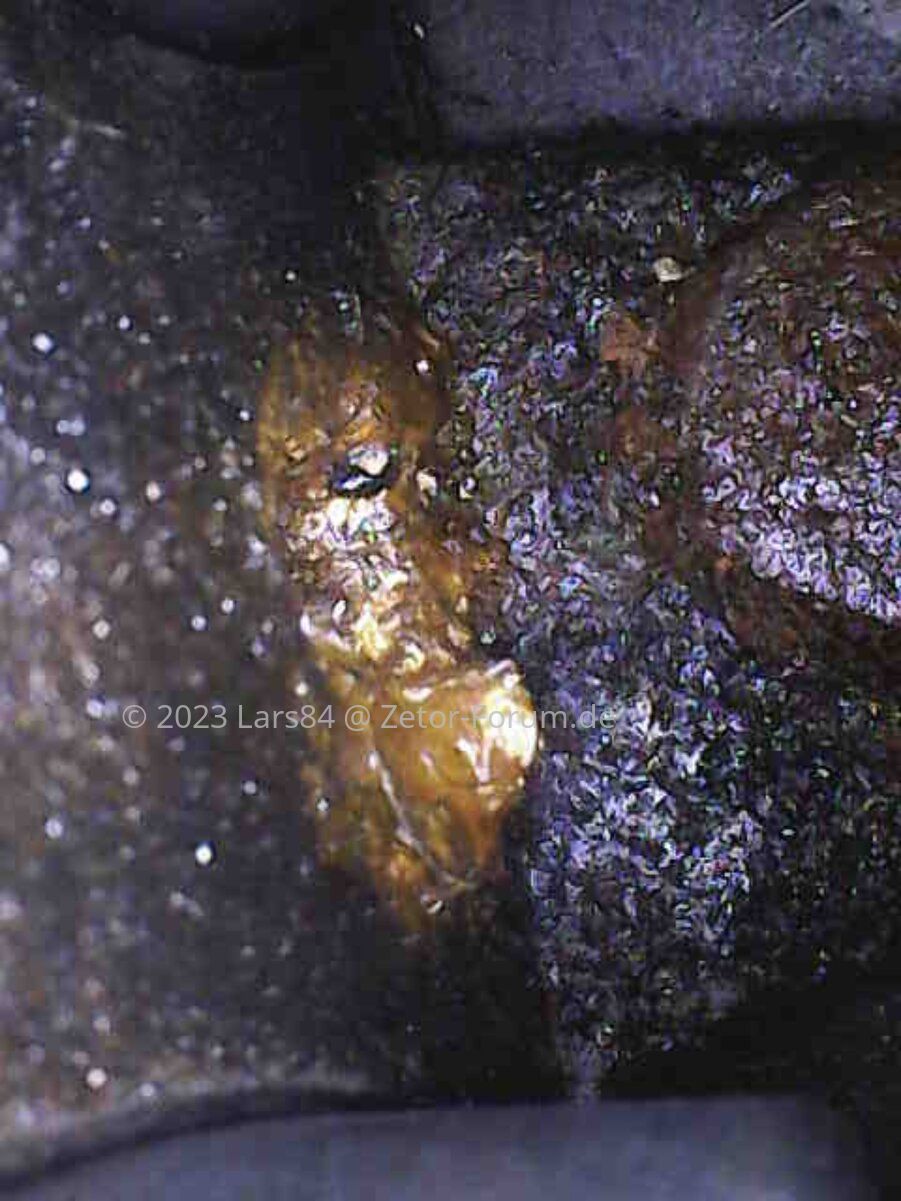

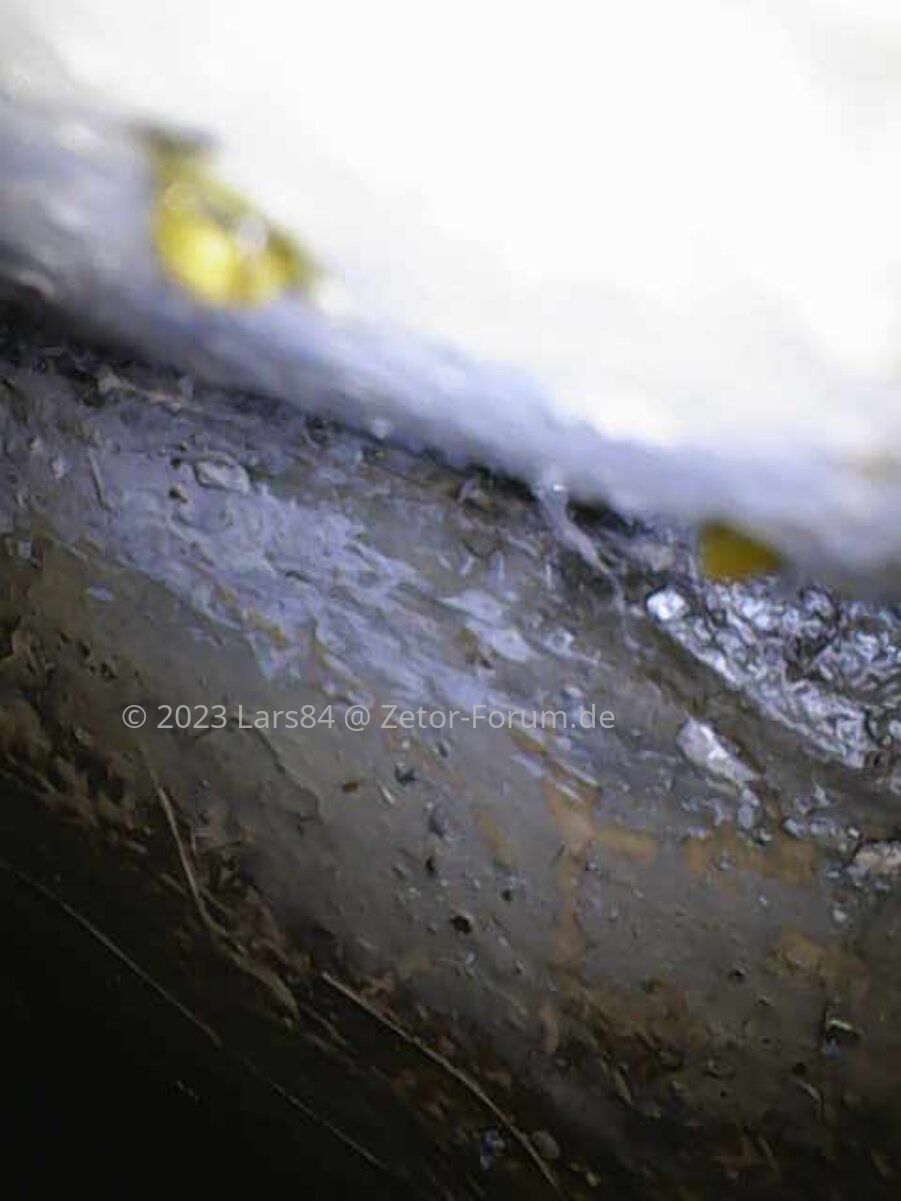

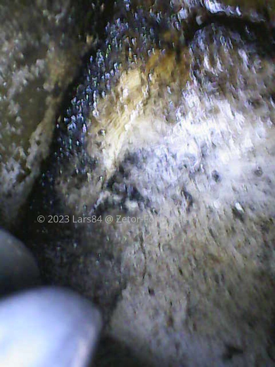

Ich habe noch ein paar Fotos gemacht, das was mich irritiert ist der Ölverlust. Ich schätze da sind so 100ml bis 200 ml in der Auffangwanne unter dem Motor. Woher ist schwer zusagen da gefüllt der ganze Motor leckt. Ölwannendichtung, unter der ESP usw.
Hier noch ein paar Fotos
Kann mir noch jemand erklären was das für Tropfen unterhalb der ESP am Motorblock sind?
Die Frage ist wie verfahren ich weiter? Nehme ich den Motor im Winter raus und tauschen Dichtungen usw. Die Kühlung wird im Winter komplett erneuert. Die Frage ist ob es sich lohnt...aber ich denke das weiß man erst, wenn man eine Bestandsaufnahme gemacht hat.

Das gelbe unterhalb der ESP könnte Diesel sein - die wird ebenso alt sein wie der Motor, und vermutlich nicht all zu oft nen Ölwechsel gesehen haben.
Wegen des Motors - "wissen" kann mans wohl echt nur, wenn er offen ist.
Hattest du mal den Öldruck gemessen?
Problem ist halt - es kann auch alles ringsum an sich OK sein, aber ein Kolbenring gebrochen der dann die Laufbuchse und/oder den Kolben beschädigt hat und in der Folge zum Klemmer führte durch höherer Reibungshitze. Aber das bleiben Vermutungen, solang man nicht zumindest mal mit einem Endoskop in die Brennräume schaut wie die Laufbuchsen von innen ausschauen. :ka:

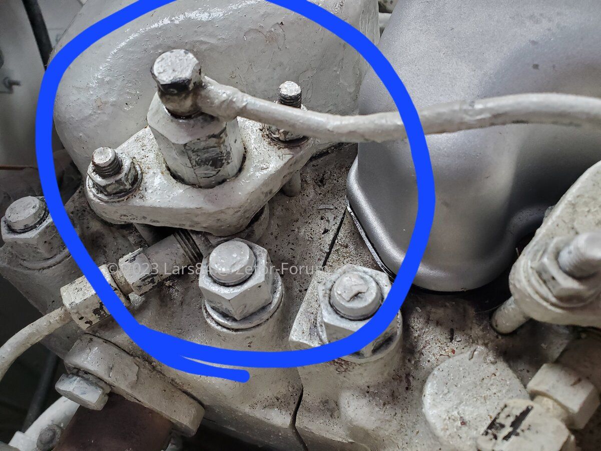

Ja ok, Endoskopieren würde ich gerne aber wie bekomme ich die Einspritztdüsen? Oder was es auch sind raus? Sind die geschraubt oder nur gesteckt? Ich hatte versucht eine rauszuziehen das ging aber nicht, ich wollte da auch nix kaputt machen und habe es dann sein lassen.
die sind gesteckt und weden mit dem flanschförmigen Überwurf niedergehalten.
Da bei den Düsen von oben immer Feuchtigkeit eindringen kann und die nur unten in einem Konus abdichten, kann es sein, dass die schon etwas mit dem Block verwachsen sind.
Da hilft nur viel WD40 o.ä. und ganz zärtliches drehen.
Auch wirst du da nich viel Glück mit dem Endoskop haben, da das Düsenloch nur ca 5mm groß (vielleicht auch 7mm, aber nicht viel).
Ich glaube auf lange Sicht, und wenn du die Möglichkeit hast, ist es das Beste den Motor raus zu holen und eine GR zu machen.
