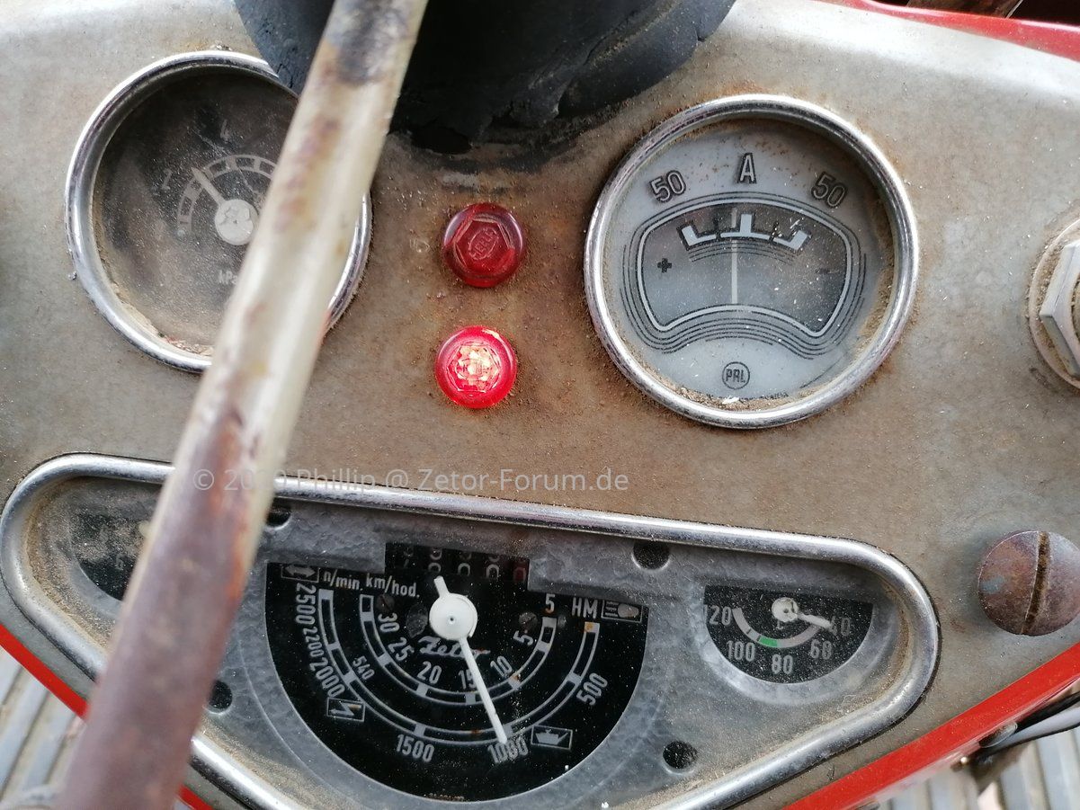

ich hätte da mal eine Frage und zwar leuchtet bei mir eine Kontrollleuchte sobald ich die Zündung einschalte und sie bleibt dann auch durchgängig an. Ist das normal?
Nee nicht normal, es söllte die Oeldruckkontrollleuchte sein, die leuchtet nur wenn Zündung an und der Motor aus ist, beim Laufen des Motors solte die aus gehen, evtl. Kabel verfolgen überprüfen ob Schäden an ihm sind und Fehlkontakt besteht und am Oeldruckschalter Stecker überprüfen (locker und verdreckt) und säubern. Oeldruckschalter überprüfen ob funktion und evtl. ein neuen.
Viel Glück beim suchen.

Original gab es die 2 roten Kontrolleuchten nicht, das sind auch welche von Hella und keine PAL. Daher kann das eine Öldruckkontrolle sein, oder auch die Ladekontrolle. Beides sollte im Betrieb nicht leuchten, wie Dieter schon schrieb - mal kontrollieren warum die leuchten.

Das würde auch die ganzen Kabel hinter den Armaturen erklären hab mir nähmlich schon gedacht das es so nich original sein kann :denk2:. Könnte mir dann vielleicht einer sagen wo ich den Öldruckgeber finde?
Im Kombiinstrument, wenn dort vorgesehen. Es gab 3 Ausführungen, eine war mit Öldruckkontrolllampe, die zwei anderen statt dessen mit einer Öldruckanzeige.
Mach doch mal bitte ein Foto, von deinem Kombiinstrument, wo man es komplett sieht.
Ich seh soweit dies:
Damit wäre unten rechts die Öldruckkontrollampe. Links unten die Ladekontrolle, links oben die Blinkerkontrolle für den Traktor, rechts oben die Fernlichtkontrolle.
Kann es sein, das da mal jemand für den 1. und 2. Anhänger die Hella Kontrollampen nachgerüstet hat und dann diese wieder anders angeschlossen hat? Denn das würde den Sinn der zus. Kontrolllampen vielleicht erklären. Ab Werk hatte das Kombiinstrument sonst ja alles an Bord. :denk2:
Deine Temperatur kommt aber auf 60-75°C wenn er ne weile gelaufen ist, oder?
Und dann vielleicht auch mal bei Gelegenheit den Handgaszug so einstellen, das der nicht schon bei Standgas zum Sitz zeigt. Normal steht der bei Standgas noch fast quer, also zum Schalthebel hin. Dann sieht man auch besser auf die Instrumente. :)
Und gartuliere, du hast soeben 4.000 Betriebsstunden mit dem Zetor runter. :like :D
Ich glaube das vom Kombiinstrument auch keine Lampe funktioniert weil wenn ich blinke zeigt der nichts an. Da blinkt dann die Kontrollleuchte ein bißchen mit. Ich denke auch das da schon einmal einer an der Elektrik dran weil nachträglich Kabel eingezogen wurden.
Aber normalerweise dürfte dann doch garkeine Kontrollleuchte leuchten nur im Hängerbetrieb oder nich?
Ich werde erstmal am Wochenende die Kabel von der Kontrollleuchte nach verfolgen.

Nein, 1 Kontrollleuchte mindestens wenn er blinkt, und optional je Anhänger eine weitere. Eine muss sein, sollte eig. der Tüv prüfen, macht nur nie einer. ;)
Das mit dem Handgashebel kann ich mir dann auch nochmal angucken dachte der muss.
Das sieht eher nach der Vollgas-Stellung aus. Bei Standgas sollten die Instrumente nicht verdeckt werden. Denke mal muss nur eingestellt werden. :)
