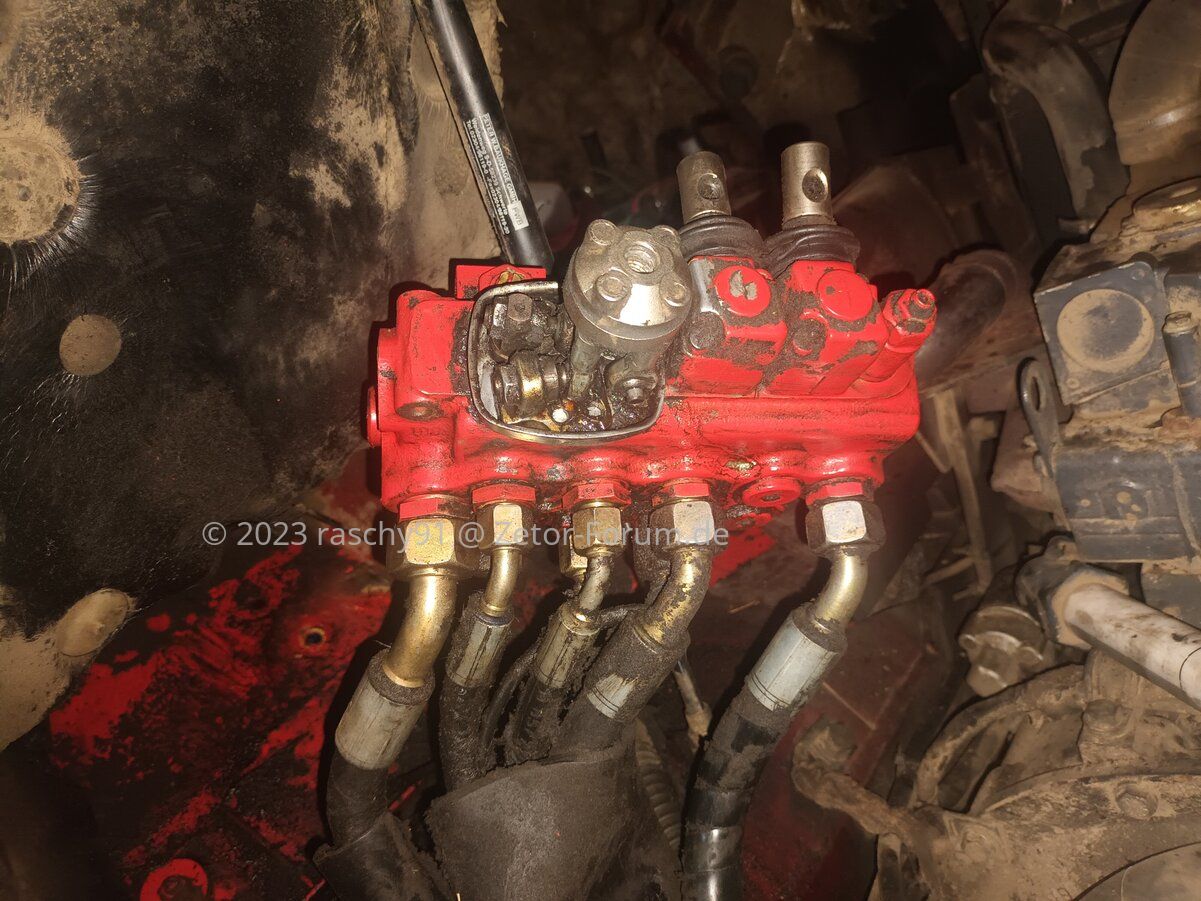

Und das das alte
kann das sein das ich vielleicht druckseite und rücklauf verwechselt habe bzw ob das bei dem originalen halt gerade verdreht ist ?

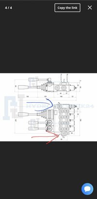

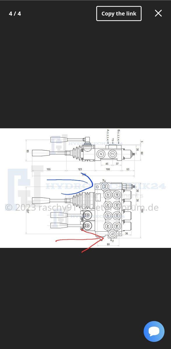

Schau dir Mal das neue Steuerventil genau an normalerweise sind die Anschlüsse gekennzeichnet
Also der rechte Schlauch bei dem alten kommt von einem prioritätsventil und der andere verschwindet das hab ich noch nicht so richtig raus bekommen wo der hin geht
Es ist relativ einfach der dicke Schlauch geht normalerweise zum Tank und der dünne ist durch und der sollte auf p1
Soll Druck heißen 😁
Oky also der dicke geht zum Tank .
Was rot ist ist der dicke
Blau der andere
Und das andere was ich markiert habe dort kommt das Öl raus

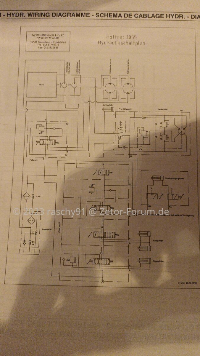

Hab jetzt noch mal gesucht und geguckt .
Also die leitung von der Lenkung ist die Druckleitung und die die andere ist dann der rücklauf .

So Nu hier die Bilder ich habe einfach total vergessen die Scheiben mit zutauschen o_O
Wieso sind die nicht auf dem neuen Steuerblock montiert die gehören dazu kann ja nicht sein das man da alte Dichtungen montieren muss
Also die Scheiben habe ich vergessen wo ich die Bedienung umgebaut habe also ich habe ja den kreuzhebel von links nach rechts gebaut. Und da habe ich nicht drauf geachtet wegen den Scheiben ja die schicken mit noch einen kompletten dichtsatz zu
