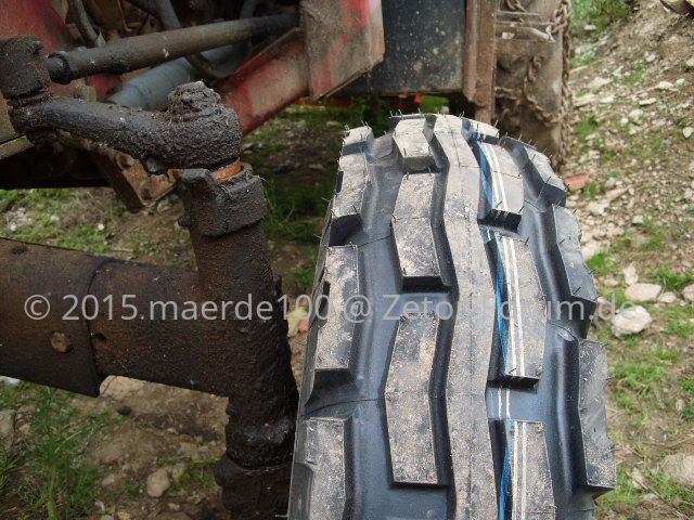

Hallo, bei 8PR kannst du nicht viel falsch machen und Mitas ist auch gut. Ich hab halt hinten schon BKT drauf und hatte dann den Ergeiz und die günstige Quelle, das vorn genau so zu machen:
BKT 7.50-16 8PR
Quelle: http://kreissler24.de (hab dort aber nicht gekauft, sondern bei meinem örtlichen LaMa, weil der mir ein besseres Komplettangebot gemacht hatte.)
Und so schauts bei mir aus, am noch unfertigen Zetor 5011 :D

wenn ich das so sehe ist der Mitas auch nicht viel breiter.
Na ja, ich lass mir mal ein Angebot .
Vielen Dank fürs Foto.

Mathias - wie in der Galerie eben geschrieben - bitte mach was an der Vorderachse. Die ist übel verschlissen und jeder tag weiter so macht die Sache noch schlimmer, wenn es nicht eh schon zu spät ist und du komplette Neuteile brauchst. Da wo die Buchse oben raus schaut ist normal nahezu 0,0mm Luft/Spiel - bei dir sind es locker 2cm. Die, sieht man auf deinen Bilder sehr gut, sind unten zu finden. Da wird kaum noch was vom Drucklager und Stützring über sein...
Kannst mich dazu auch gerne mal anrufen (Nummer auf Anfrage per Email) - ich hab es ja gerade erst hinter mir, nur das meiner lang nicht soo schlimm aus sah...
Der Reifen schaut top aus. :like mir etwas zu Grobstollig, aber schön nah am Original Profil der älteren Typen von Zetor. :)
