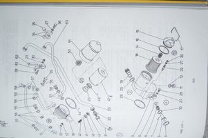

Hallo Norbert,
habe Dir mal ein Bild aus dem ETK von 8211 eingestellt. Da ich vermute,daß zwischen 8011 und 8211 kein großer Unterschied besteht,könnte Dir das Bild weiterhelfen.
Die Nummer 18 ist ein Drahtfilter,der ausgewaschen werden kann-muß- ,die Nummer 47 ist ein Wechselfilter der die Ersatzteilnummer : 531 989 407 110 hat. Die Nummer 19 ist ein Magnet-den kann man auch mal reinigen.
Bild vom ZTS ETK Ausgabe 1/96

Hallo Matthias, vielen Dank für die Zeichnung und Beschreibung!
Habe nachgeschaut und in dem Bereich 3 Gehäuse zur Auswahl, müssen die alle gewechselt werden und ist ein Wechsel bei vollem Getriebe möglich falls es mit der Lieferzeit etwas dauert?
Sind die 3 alle für Getriebe/Hydraulik?
Gruß aus DK, Norbert

Hallo Norbert,
an meinen 12245 sieht es doch etwas anders aus. Der obere Filter ist identisch aber unten ist bei mir nur ein Filter verbaut.
Ich hatte beide Filter bei gefüllten Getriebe schon geöffnet und es ist nur das Öl im Filter ausgelaufen.
Bei Deinen 8011 würde ich bei den unteren Filtern nicht so sicher sein aber den oberen kannst Du problemlos aufschrauben und den Drahtfilter sauber machen.
