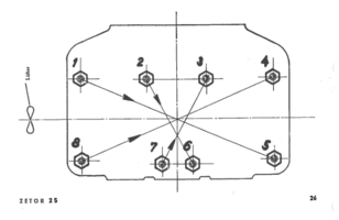

Zylinderkopf:
Zylinderkopfschrauben: 137-147 Nm
Das mal auf die Schnelle aus meinem Werkstatthandbuch zum Zetor 25A/K...
