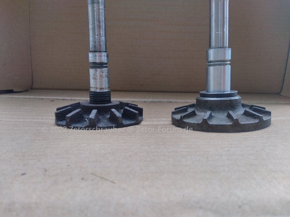

Was meint man wohl mit "geringste Schaufelbreite"? Waren die Schaufeln einfach kürzer bei sonst gleichen Maßen? Ich mein, das ließe sich ja machen. Wenn man nur wüsste wie das auszusehen hatte.
s. Foto

Aber danke für die Bilder - man könnte also nicht einfach die Schaufeln an einer aktuellen WaPu flacher machen, da dann der Abstand der Schaufeln zum Gehäuse zu groß würde.

...links originale Welle vom der alten verbauten Wapu. Rechts Neuteil aus Lagerbestand - original ZKL 20010601, d. h. für Motor Z2001, Baujahr ?, da ohne die beiden Dichtringe und ohne Druckring.
18.195
Wie gesagt - kann man versuchen. Dennoch sollte die Wasserumpumprate nicht den riesen Einfluss haben wenn denn das Thermostat richtig schließt. Oft liegt da schon das Problem und wenn dann unsinnige Lüfter verbaut werden. Zetor hat mit den unterschiedlichen WaPu ja schnell wieder aufgehört, aus gutem Grund.
