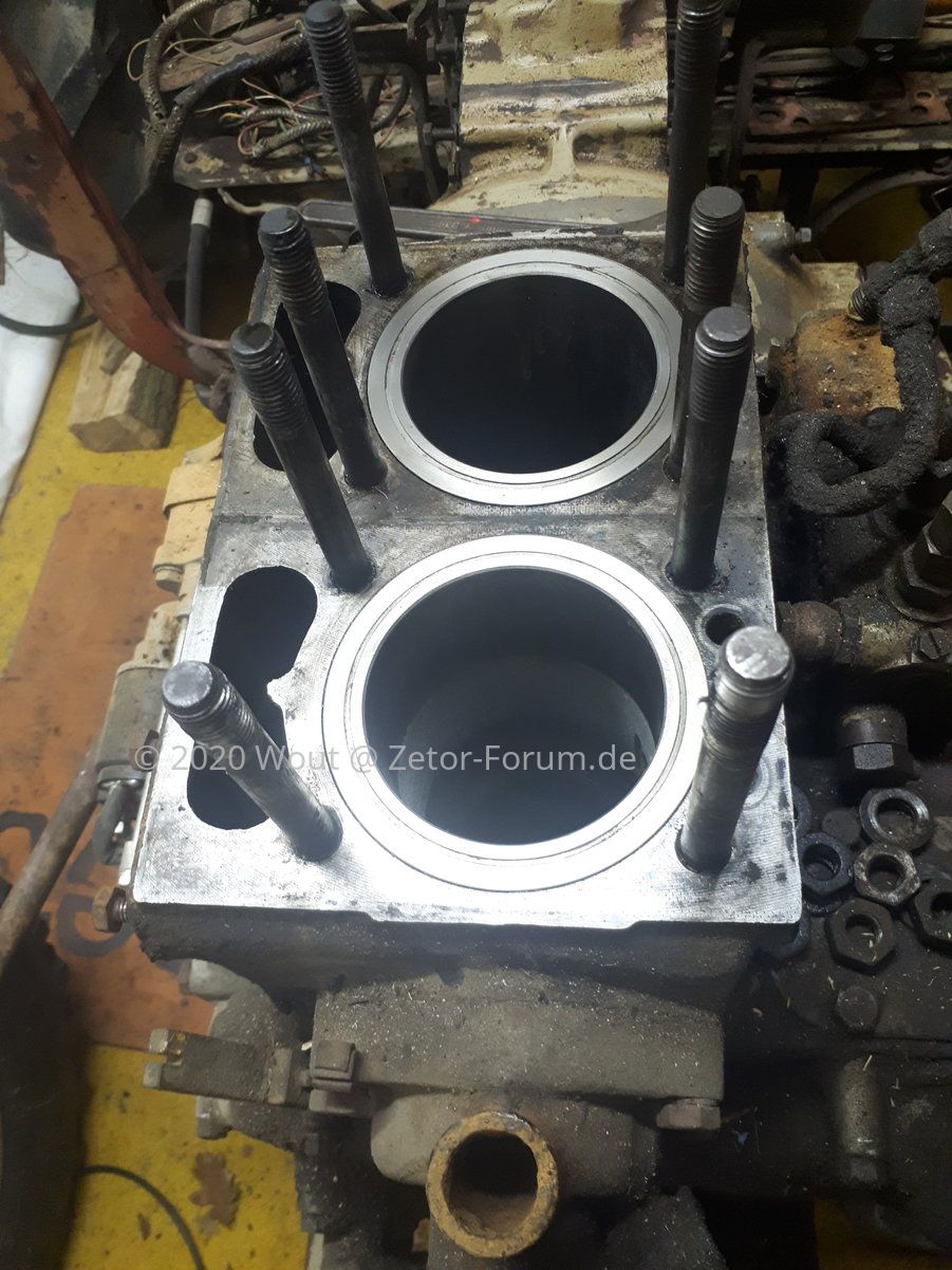

Ein par bilder
20190516_165045.jpg 20190516_170702.jpg 20190509_173541.jpg 20190516_204923.jpg 20190509_173546.jpg
17.956
Am besten geht es mit einem Gummi-Adapter (Eigenbau) oder einem Adapter für den Düsenstock wobei der dann keine Düse montiert haben darf.
Die Dekompression ist aber ok? Also der Hebel in Normalstellung - nicht das da schon der Fehler liegt? ;)
Ich sehe, du hast die alten Pleul wieder genutzt. Neue Pleul-Schrauben hast du aber verwendet?

Die Dekompression ist ok, der Ventile drücken Sie frei.
ich habe der alte Pleul-Schrauben benutzt.
17.956
Nicht gut, Wout. Die müssen immer neu gemacht werden, das sind Dehnschrauben die man nur 1x verwenden darf. Nicht das dir das Pleul abfällt und den Motorblock zerstört. :bibber
Den genauen Wert müsst ich nach schauen, aber ich mein das waren um die 16 bar. Wichtig ist vor allem das beide Zylinder annähernd gleich verdichten, also gleiche Messwerte haben.
