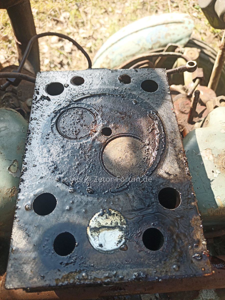

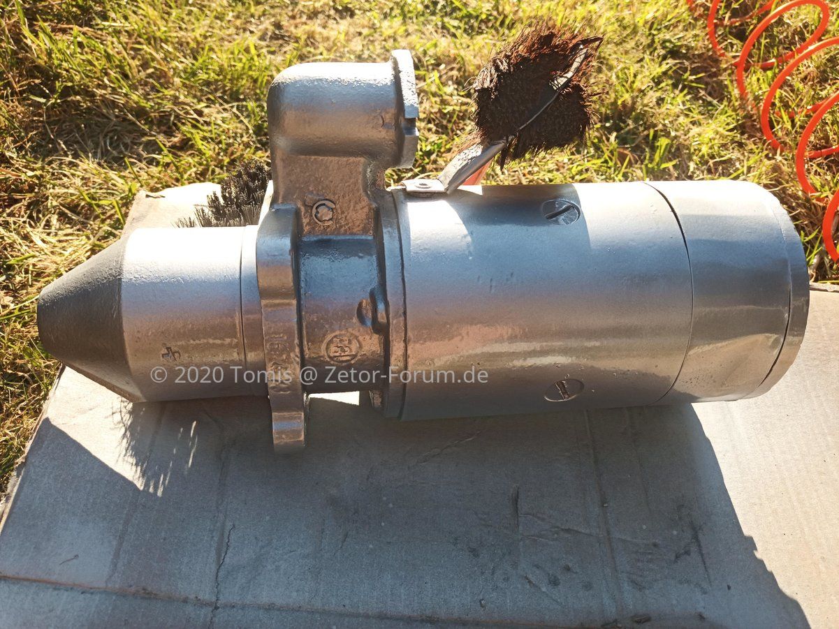

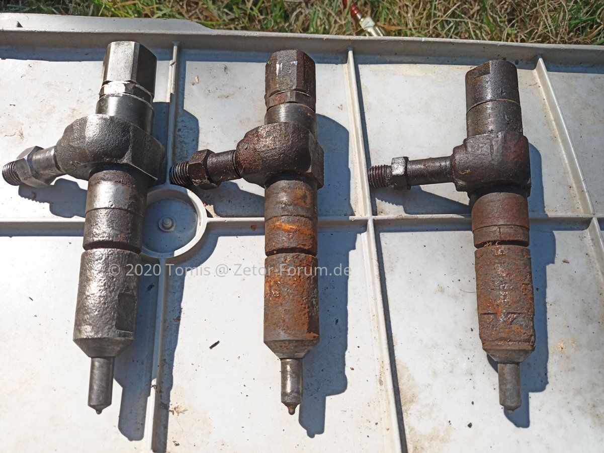

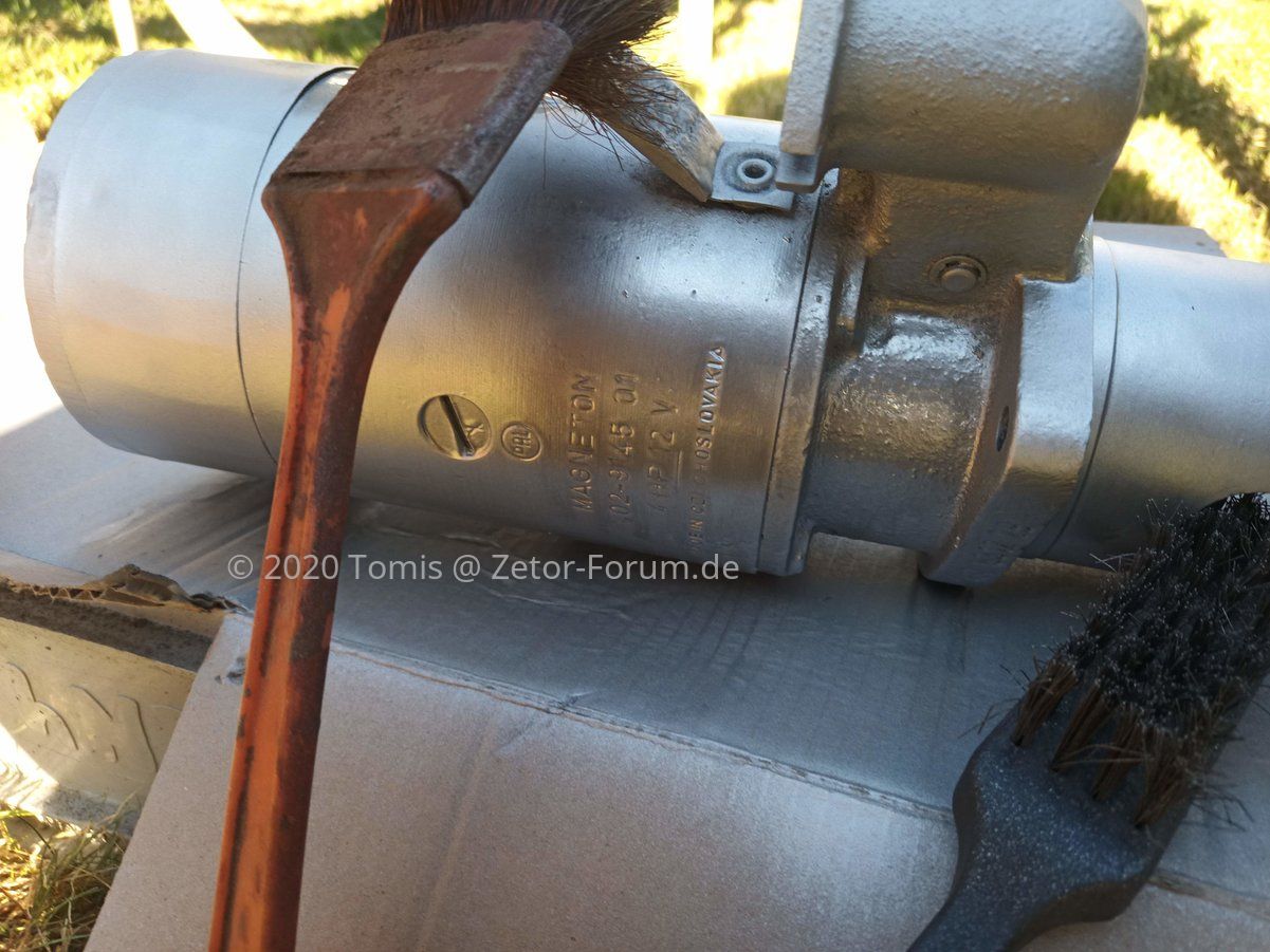

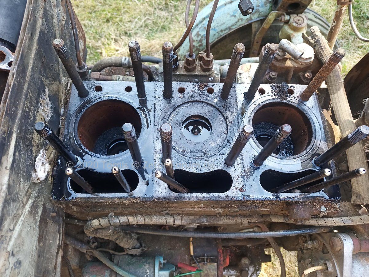

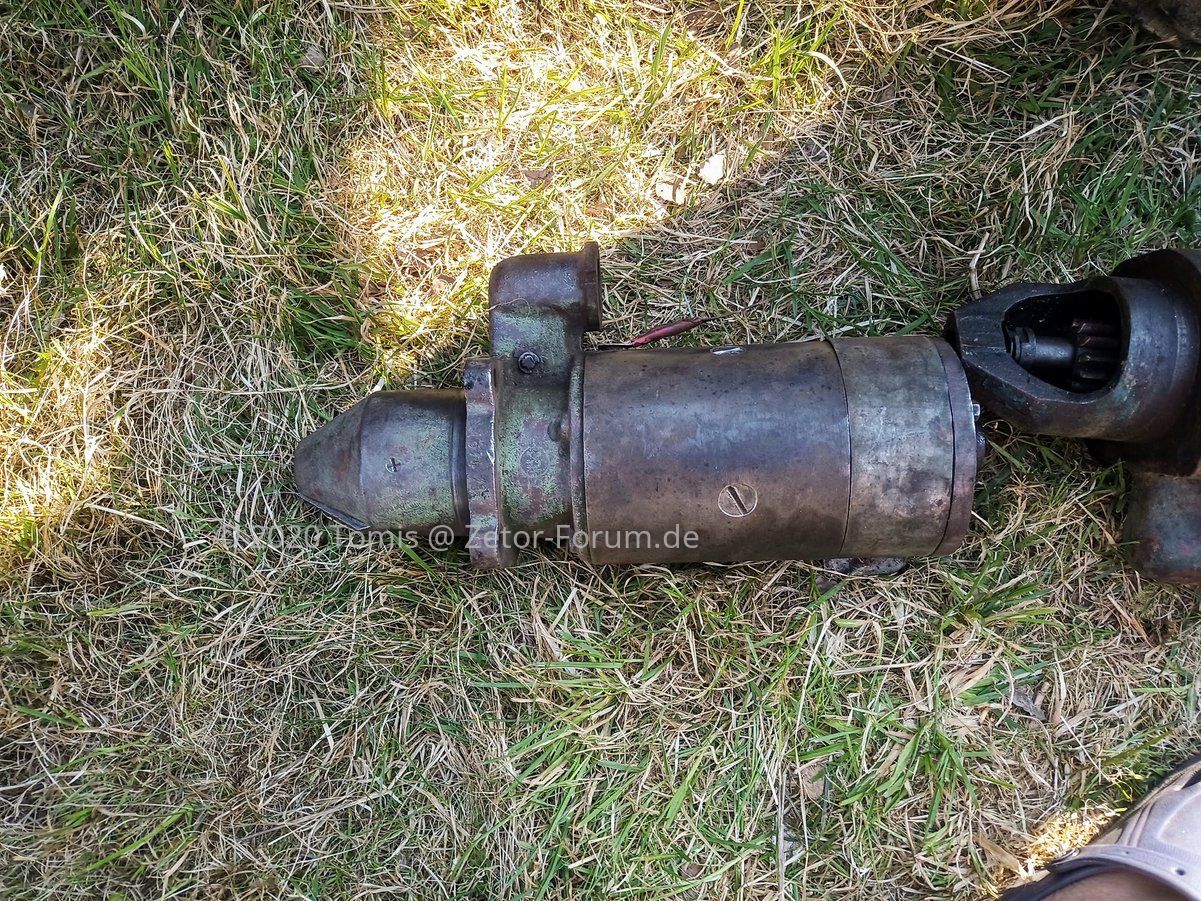

Gestern habe ich schon bissel angefangen ;)
- Köpfe runter und gereinigt
- Anlasser - neue Kohlebürste, gereinigt und lackiert
- Kotfliege geschweißt
- Einspritzdüsen erstmal entrostet, da kommen noch neue Düsen rein und werden justiert.
- Öl ausgelassen
- und komplett bissel entstaubt :D
mehr habe ich nicht geschafft :/ k.A. wann geht's weiter

Hattest du vergessen das Kühlwasser abzulassen? Weil schaut doch arg nass nun aus. Ich mein bisl Öl lässt sich nicht vermeiden beim Köpfe abnehmen, aber Wasser eigentlich schon.

Da war schon längst kein Wasser drin, leider ist das Loch unten auf dem Auspuff zu gerostet und durch den Auspuff ist Wasser eingelaufen .. stand auch 15 Jahre draußen :(

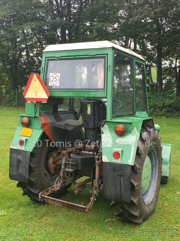

Erstmal wieder fahrbereit machen, TÜV und je nach Zeit nach und nach restaurieren.
Überlege noch die Farbkombination .. eingetragen ist zwar grün, aber original ist unter grün klassische Zetor blau. Mir gefällt vielleicht auch besser die original grün/gelb Kombination, wie bei Zetor 25

In das Loch gehört ein Splint. Der hällt das Loch durch drin herum vribriren/rasseln frei. Aber der hätte 15 Jahre ohne abgedeckten Auspuff auch nicht verhindert. :unsure
Zur Farbe - den 3011 gabs als Inlandsmodell in Blau, genauer Briliantblau (https://www.zetor-forum.de/ressourcen/farben-und-lacke-zetor-original-ral-tipps-bezugsquellen.25/) oder im Export meist im Zetorrot (Orangerot).
Wenn er blau war, mach ihn doch blau wieder. So eigene Farbkombis wie das Grün/Gelb, sind irgendwann mal beim Verkauf nur hinderlich. Auch wenn derzeit wohl kein Verkauf ansteht.

Jetzt versuche ich noch was zur Kabine finden, da es sich um kleine eckige Kabine wahrscheinlich von UR1 Serie 7 handelt. Aber die sehen sehr selten zu sein. Wollte schauen, ob man was zur hinteren Kotfliege oder zu Dach finden kann. Nicht mal den Teilekatalog mit solcher Kabine gefunden.

Ersatzteilkatalog ist nicht das Thema, der vom 4712 ist noch gut als Original zu bekommen oder als Kopie von Trakula z.B..
Aber für die alte schmale Kabine bekommst du höchstens noch Glas, und Gummis als Meterware. Aber größeres eher nicht mehr.
Wärst du paar Wochen eher hier gewesen, da hatte einer ne originale Kabine vom 3011/ 4011 abzugeben. Wollte keiner, wurde wohl verschrottet.

Tom wenn du Bilder aus anderen seiten nutzt bitte die Quelle dazu angeben sonst bekommt der Admin hier ärger wenn sich jemand daran stört.
Der grüne 3011 ist aus Bazos.cz

Ein Link zur Auktion auf Bazos reicht nächstes mal auch. :) ;)
