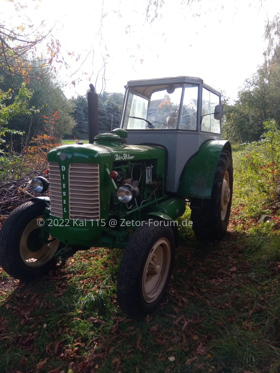

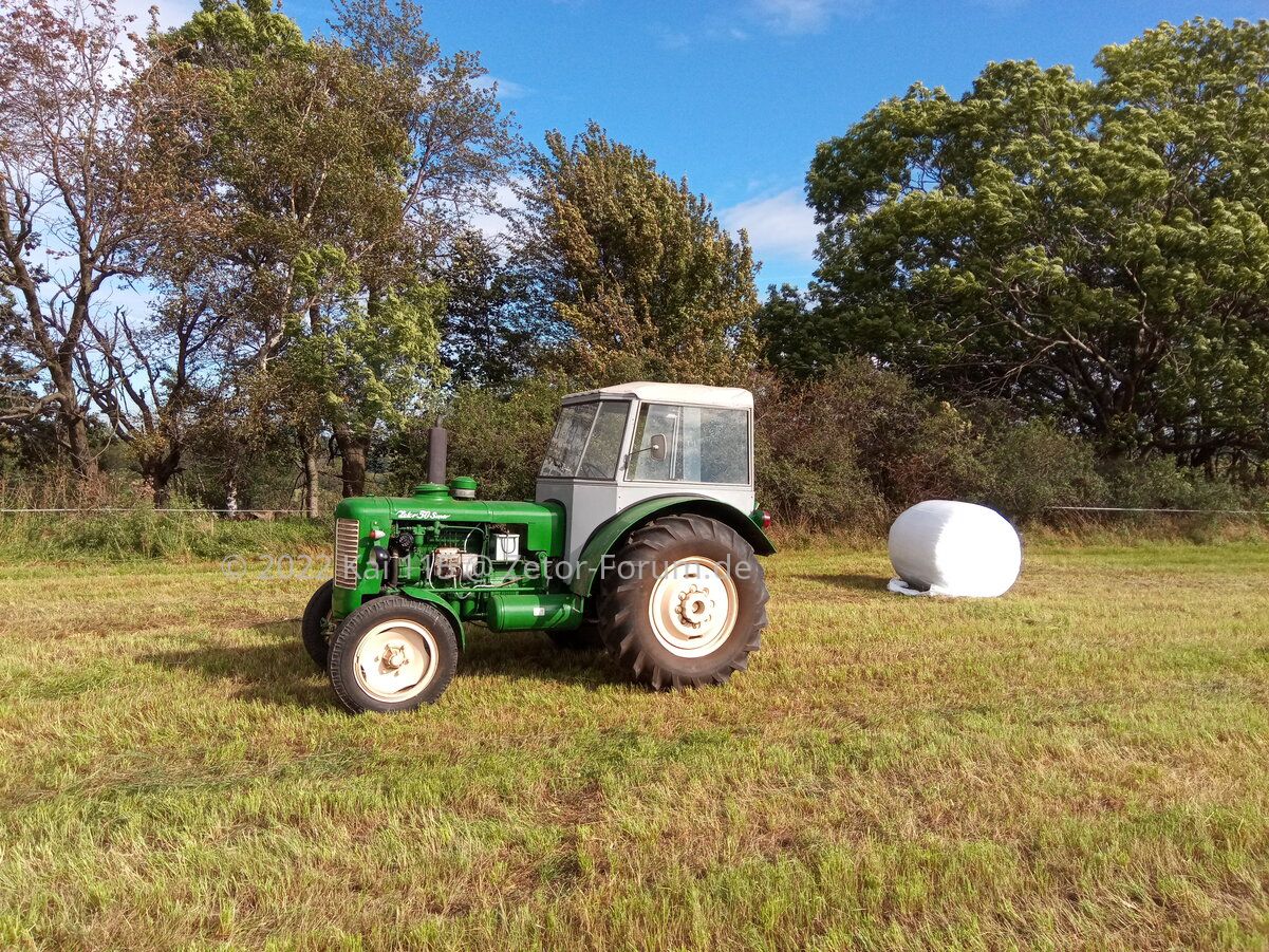

Hallo verkaufe schweren Herzens meinen Zetor 50 Super da ich den für Heu machen einsetzen wollte aber er ein reiner Strassentraktor ist und der Umbau kostenaufwendig ist Die Anbauteile für die Dreipunktaufnahme würde ich mit dazu geben
Einfach mal Angebote zu mailen würde auch Tauschen gegen Allrad traktor 50 PS
VHB 7.000 €
01732752082 Whatsapp
kaiundandreaopi@t-online.de
Der Zetor 50 Super ist angemeldet H-Kennzeichen und hat TÜV bis 05/23
MfG Kai

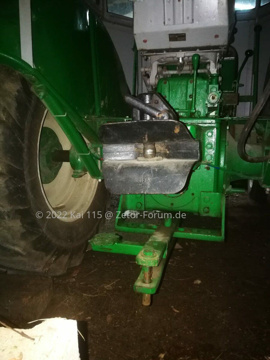

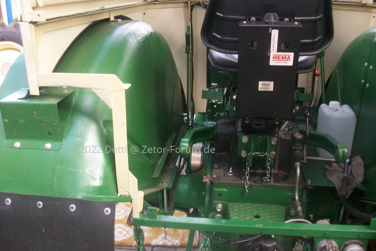

Hallo Kai Uwe!

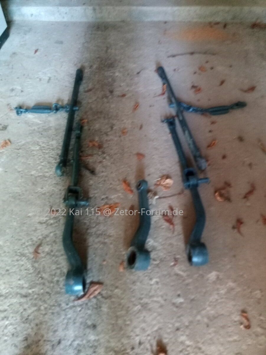

Der Hydraulikblock ist doch montiert. Es fehlen nur die Anbauten des Dreipunkt.
Hubhebel, Hubstangen, Unterlenker, Spannketten sehe ich auf dem 4. Foto. :like
Zeige bitte bessere Fotos des Hydraulikblocks, am besten frontal von hinten und näher. Bedienkonsole rechts vorn da ?, ... oder nicht wäre kleines Problem!;)
Für mich einfach richtig anschrauben und genau: "Dran und los geht`s!" :lala
3000 für bisschen Schrauberei, was für Luschen!
Mehr :foto.

Moin Dettl
Das klingt super die Hoffnung hatte ich nützt dir das tut sich nichts die haben Simmerring gewechselt aber ohne Erfolg die pumpe sieht wie neu aus aber nie benutzt wurden
MfG Kai

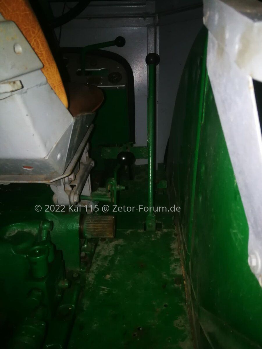

Du zeigst einen Hydraulikblock mit Gegenschlupfhydraulik, die Abdeckhülsen an der Feinverzahnung der Hubwelle sind demontiert. Bei nur Kipphydraulik sind diese mit Rohrenden abgedeckt.
Wo wurde ein "Simmerring" ersetzt? An der Hubwelle existieren eigentlich nur Filzringe, die Welle soll durch Klappöler auf dem Gehäuse geschmiert werden.
Viel Öl wird da oben nicht austreten.

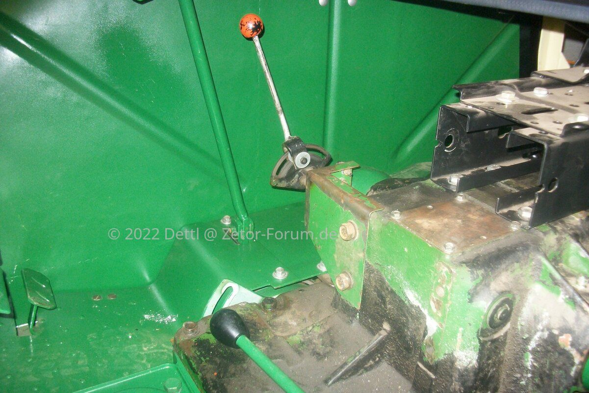

Ist bei dir diese Schiebekulisse vorhanden?
Bei mir angeschraubt an ein selbst gefertigtes, gekantetes Blech, vorn an der Stirnseite des Hydroblocks.
Mein Hydraulikblock wäre so identisch zu Deinem.
Ich habe auch nur die Dreipunktteile angeschraubt und los. ;)

Könnte Ich dich mal anrufen wenn du Zeit hast
Die Hatten den Sitz runterden block auf da ist wohl die Pumpe drin da war der Simmering hart gewesen den haben die gewechselt an der Seite der schieber regler ist vorhanden daneben noch der Grosse Hebel die Zapfwelle dreht ja auch und wenn ich hinter Sitz grünen Hebel vor drück ist auch Druck spürbar

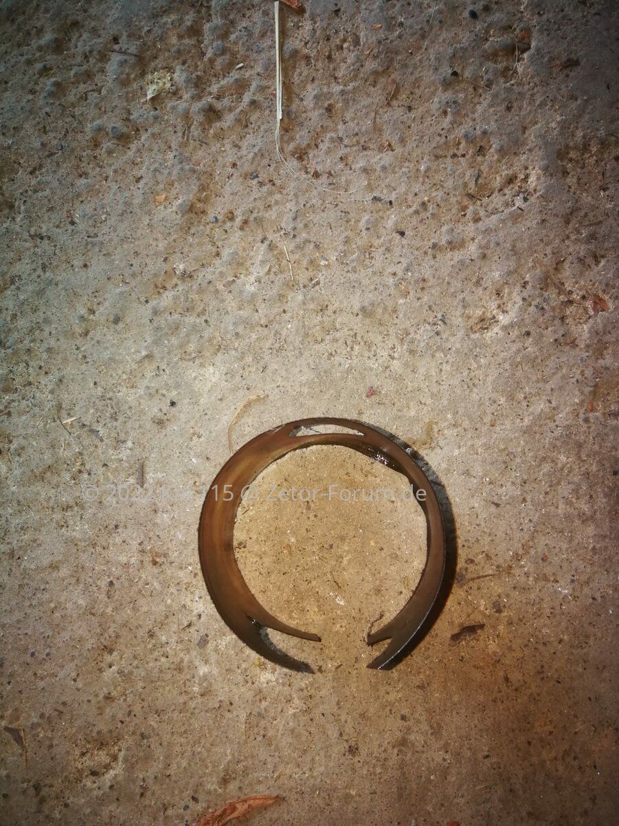

Ich denk mal ja wird wohl eher verkauf werden obwohl ich noch dran bin irgendwo hubkolben her zu besorgen
Hubkolben ist wohl defekt also Ummandlung
