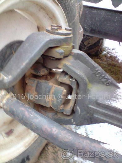

den es so nie von Zetor selbst gab und der eine Eigenentwicklung eines Importeurs war, hatte eine Amerikanische Sige Achse drunter,
Quelle: Bazos.sk
wie sie auch in vielen Deutz Schleppern verbaut wurde und beim Abtrieb bin ich mir nicht sicher, ob der auch eine Eigenkonstruktion war, oder von Modellen wie
3045/ 4045 abstammte.
