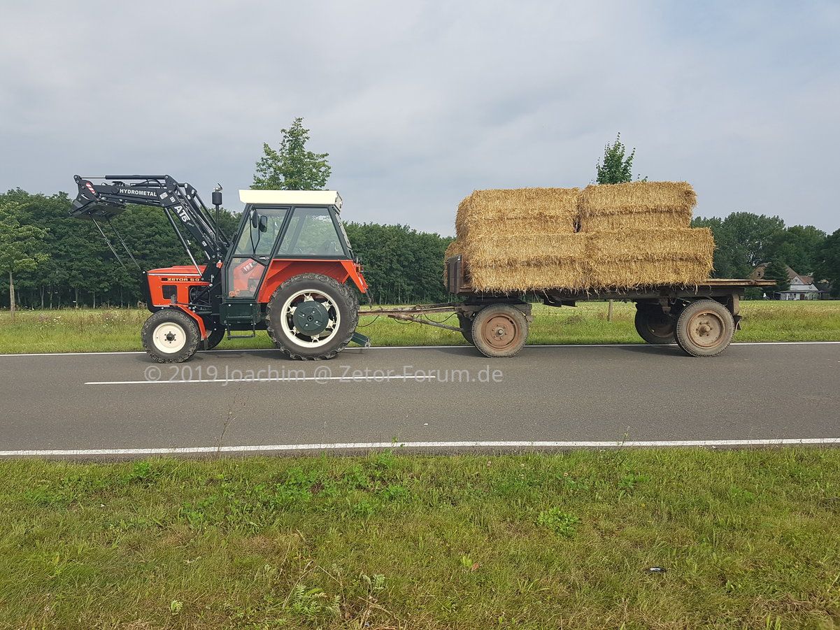

Was möchtest du mit dem Frontlader alles tun? Wenn du z.B. auch Paletten sicher bewegen möchtest, wäre mMn. eine Parallelführung unabdingbar. Auch beim Mist laden wäre diese hilfreich, aber nicht zwingend nötig.

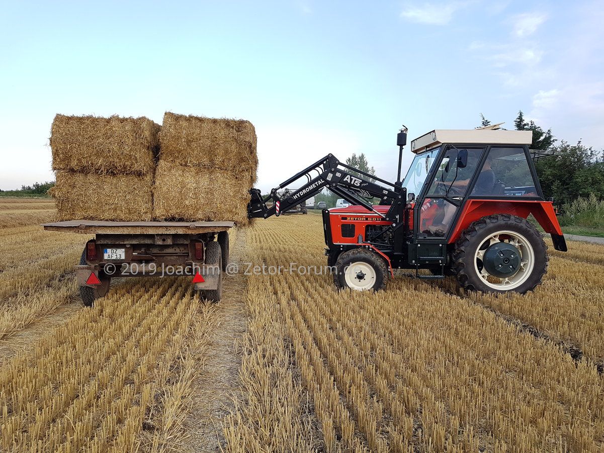

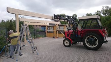

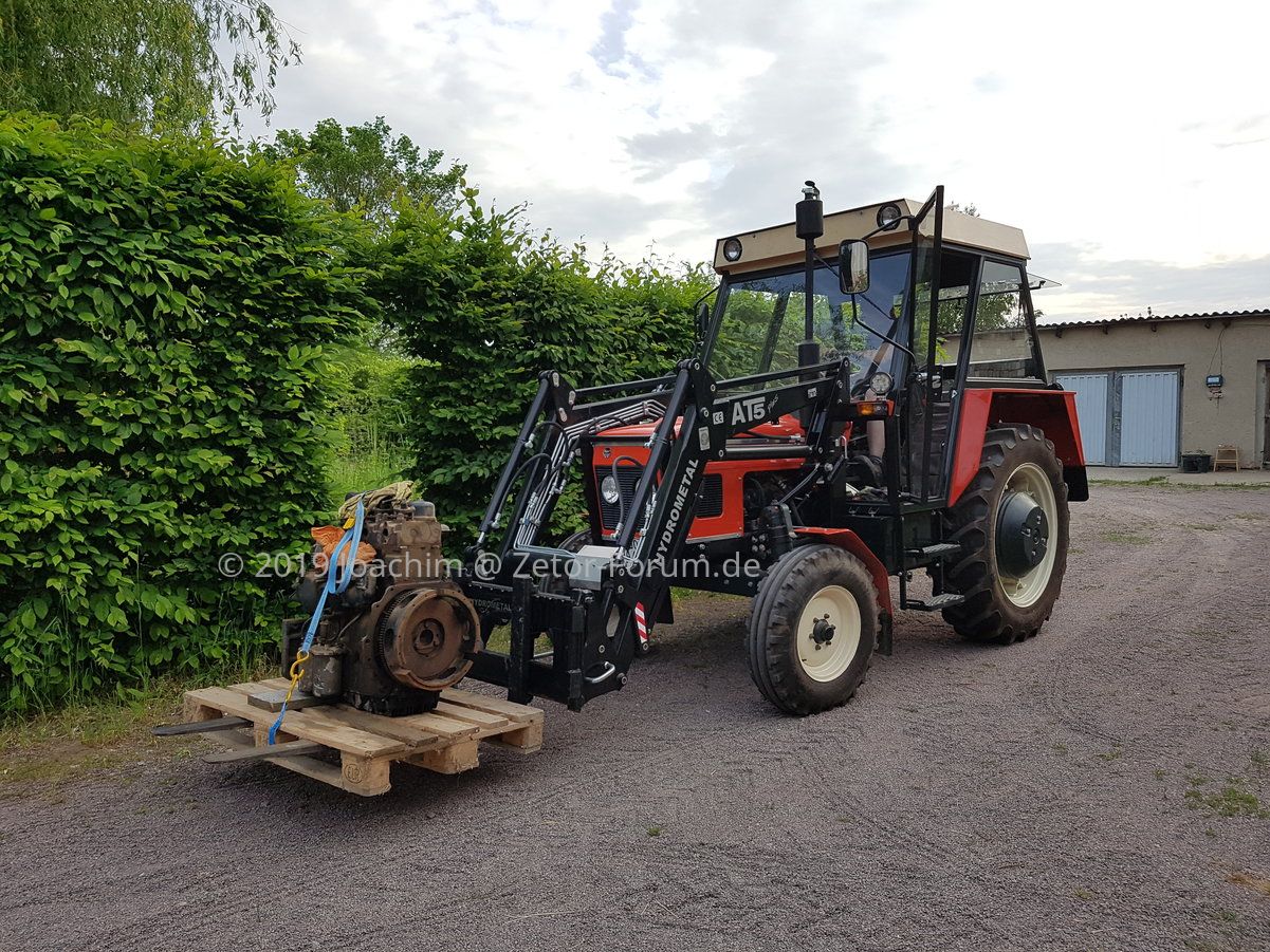

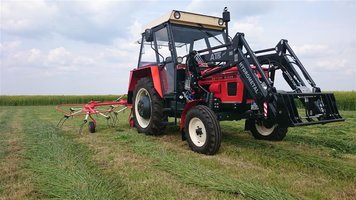

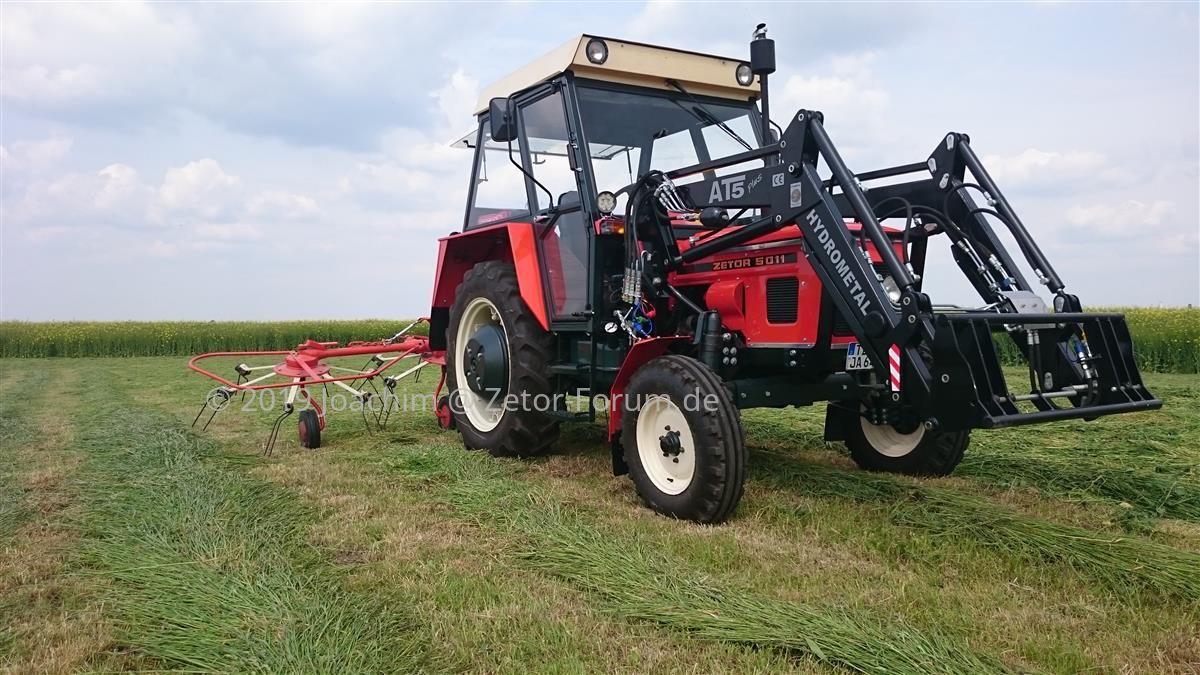

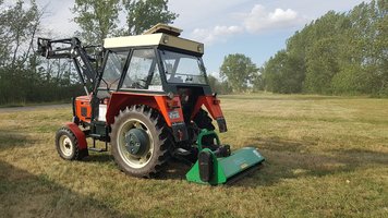

Wir nutzen die z.B. auch beim Hecke schneiden:

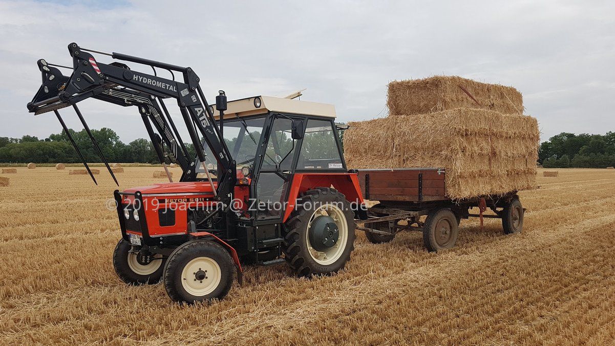

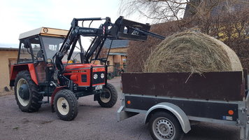

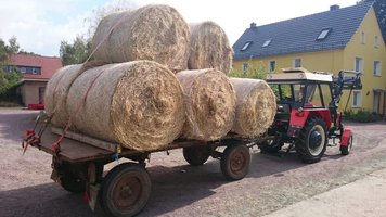

oder Ballen laden:
Hat man erstmal einen guten Frontlader, kommen neue Aufgaben wie von selbst dazu ... :D ;)

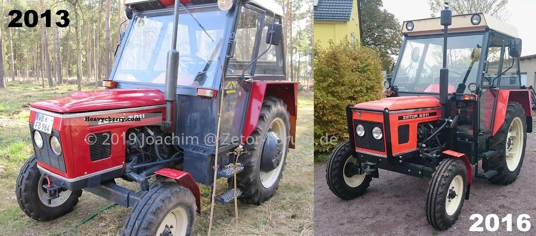

Ich hab seit 2012 einen Zetor 5011 und als Kind drauf mal diese Schlepper lieben gelernt. Unseren hab ich selbst durch repariert was den Vorteil hat, dass man den Traktor aus dem FF kennt. Wichtig sind wie bei jedem anderen Traktor die Serviceintervalle - diese sind einzuhalten und stehen in den frei verfügbaren Handbüchern. Und hierbei ist extrem wichtig, das richtige und nicht das billigste Öl oder vermeintlich beste zu nehmen. Dazu aber mehr, wenn bei dir ein Ölwechsel mal ansteht.
Ich möchte den extrem wendigen kleinen Tschechen nicht mehr missen. Er sit ein treuer Helfer auf unserem Hobby-Hof und macht einem vieles leichter. Im Gegensatz zu einem 5211 ist der 5011 noch mit Zwischengas und - kupplen zu schalten, das sollte dir klar sein. Was sich kompliziert anhört ist aber leicht erlernbar, wenn man nicht taub oder gefühlsneutral ist. :D ;) Dafür ist der 5011 an vielen Stellen unkomplizierter gebaut, was nicht dran ist, kann nicht kaput gehen. Bietet aber schon einen ähnlichen aber ehrlich gesagt etwas geringeren Komfort wie der 5211. Hat halt alles zwei Seiten.
Bei richtiger Pflege und Bedienung kann der 5011 ein Erbstück werden, denn der ist an sich sehr robust gebaut und dazu Wartungsfreundlich

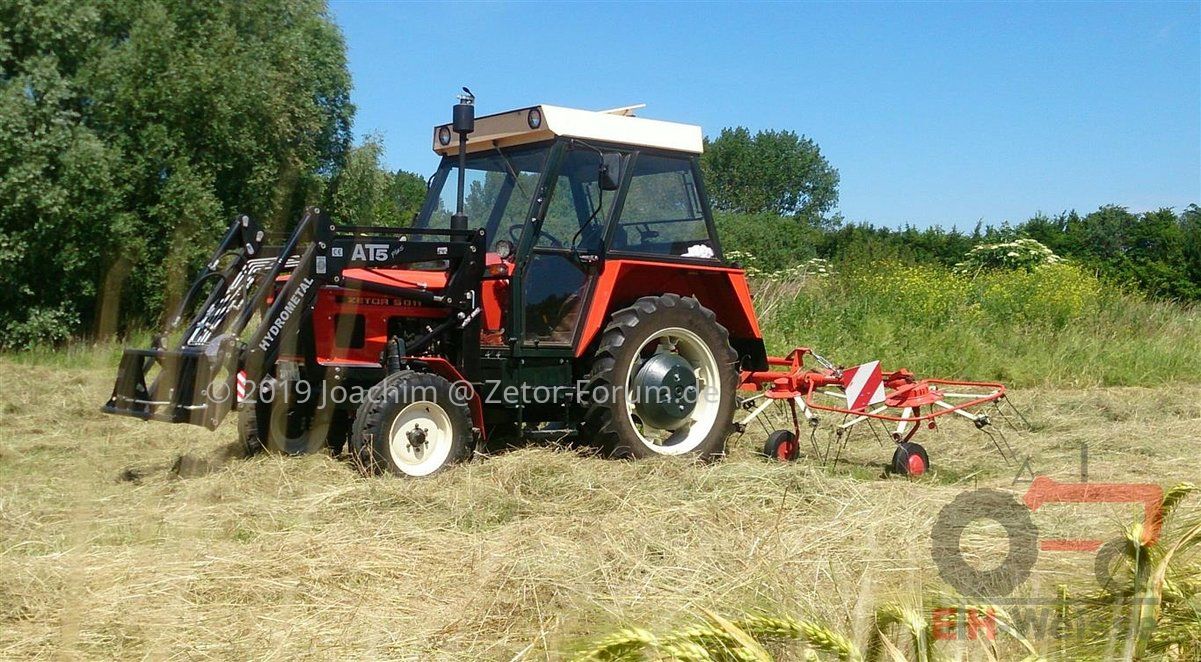

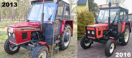

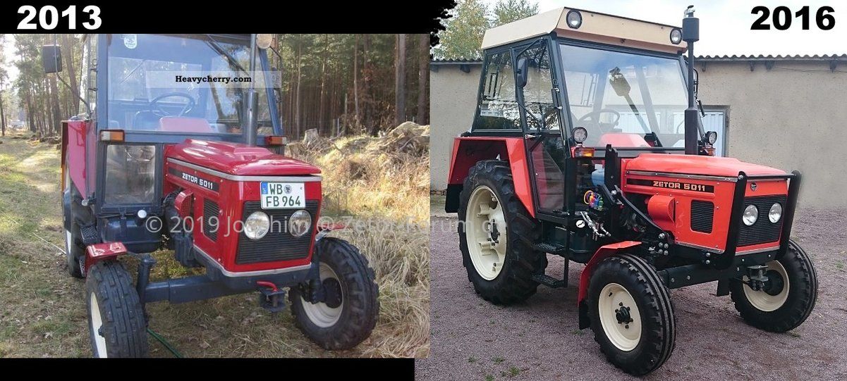

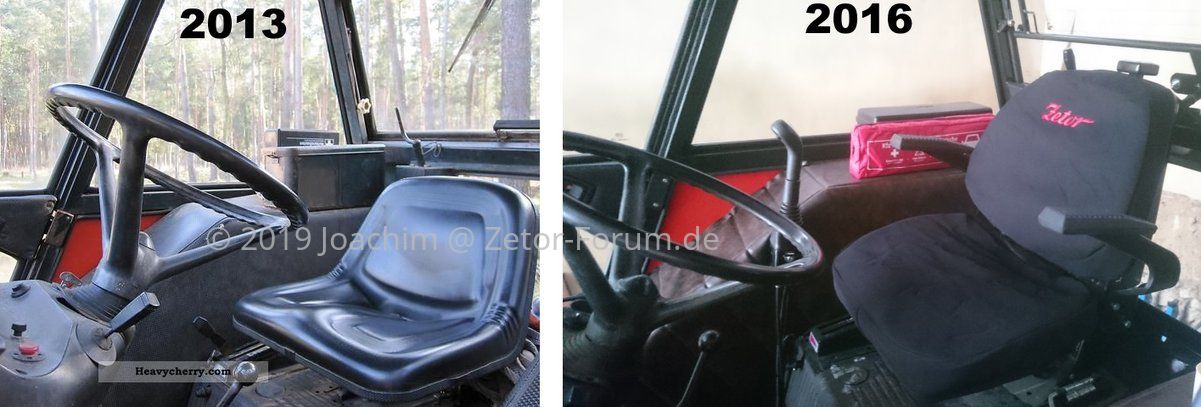

Hier mal ein paar Bilder, was unserer so machen darf, und wie er mal aussah und heut aussieht:
zetor-forum_5011_compare_100.jpg zetor-forum_5011_compare_101.jpg zetor-forum_5011_compare_102.jpg
DSC_2341.JPG DSC_2380 (Individuell).JPG DSC_3798 (Mittel).JPG DSC_3799.JPG Stroh_c.jpg 20170528_191653.jpg 20170614_200323 (Mittel).jpg 20170615_210540 (Mittel) (2).jpg 20170727_085429.jpg IMG-20160921-WA0003.jpg 20190209_170030_001.jpg 20190710_182447.jpg 20190711_105545.jpg _20170614_233146 (Mittel).JPG
Die siehst, kommt Traktor mit Frontlader - kommen auch die Aufgaben von ganz alleine. Je nach Einsatzzweck kann man bei der Zulassung noch ein paar Euro sparen durch Saison-Zulassung, oder auch Oldtimer-Zulassung (kombinierbar) sowie durch geschicktes Ablasten.

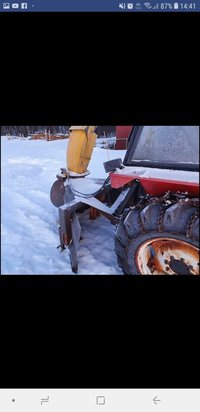

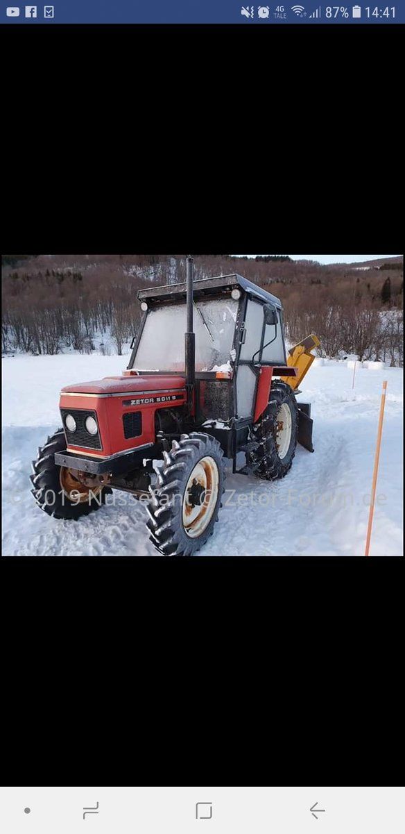

Das ist der Zetor 5011. Soll 5500 Euro kosten, es darf aber gehandelt werden. Mit riesiger Schneefræse

Ist das ein echter 5045? Er hat ja Allrad (also auch vorne angetriebene Achse) und das gab es nie ab Werk, das gab es nur mit der Siege Achse in der Nachrüstung, ich meine von Sgorbati Italien und/oder in England weil in den Ländern traditionell kleine 4x4 Traktoren gesucht und verkauft wurden.
Und wo ich jetzt sehe - Norwegen, da "oben" hab ich schon ab und an mal einen zum Verkauf gesehen. Dennoch - in Deutschland würde man dazu "Goldstaub" sagen. ;)
Für sein Alter steht dein Traktor noch optisch gut da, der ist ja mindestens Baujahr 1984 oder älter (max. 1980). Mich würde das Typenschild mal brennend interessieren, zum einen weil es ein 5045 zu sein scheint und zum anderen, weil wir hier im Forum die FIN-Liste führen. :D Das sollte in der Kabine, von der rechten Tür aus sichtbar am Amaturenträger zu finden sein.
