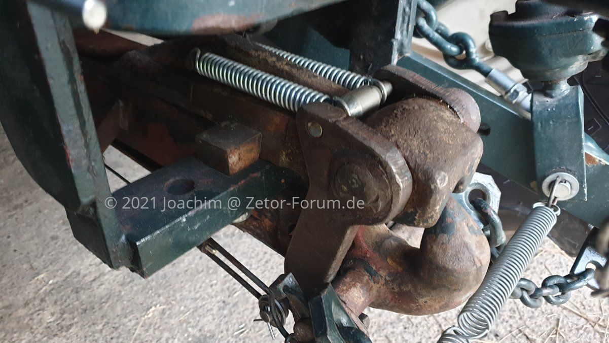

Hallo.

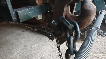

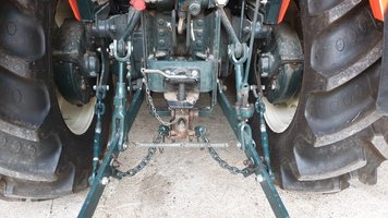

Nachdem ich 2013 den Hitchhaken verkaufte, kam ja nun doch ein Hitch-Anhänger in den kleinen Fuhrpark. Also musste wieder ein Hitchhaken her. Ein befreundeter Zetorbesitzer half mir unkompliziert aus, und so konnte ich zusammen mit Freund Werner den gebrauchten Haken wieder anbauen.
War doch n bisl Aufwand, zuerst das Zugpendel abbauen, dann dessen Zugzapfen gegen den des Hitchhakens tauschen.
Danach konnte der olle Hitch wieder montiert werden.
Kleinere Reparaturen waren nötig, ein paar Kleinteile mussten ersetzt werden, was dank Werners Einsatz prima über die Bühne ging.
Und nun ist er wieder dran, der im Osten früher fast schon Standard Hitchhaken.

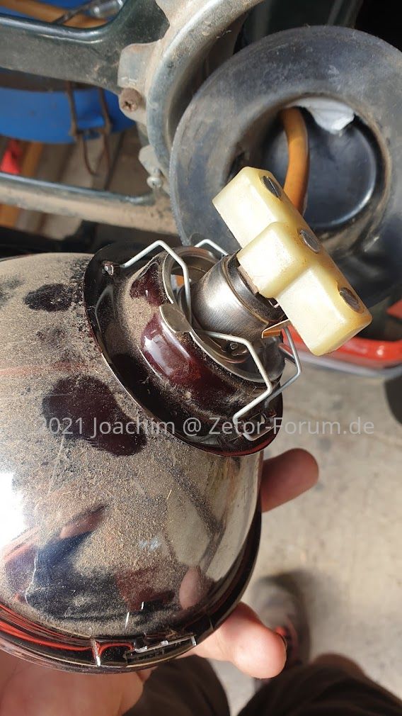

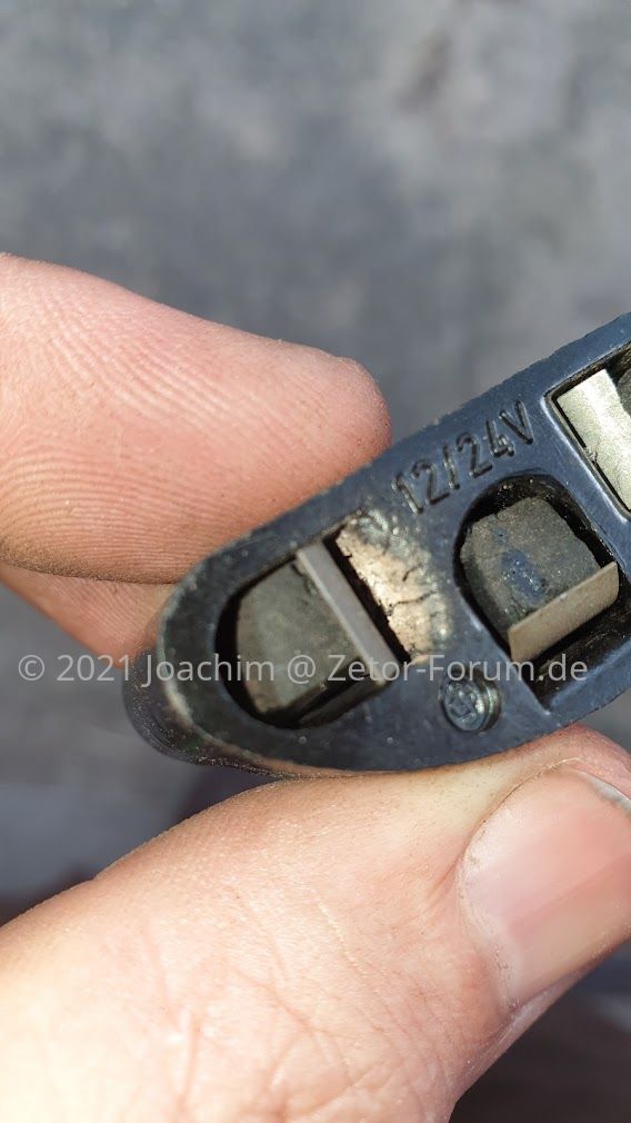

Heute mal Elektrik...

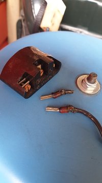

Fahrlicht war ausgefallen, Fehler gesucht und Ursache gefunden:

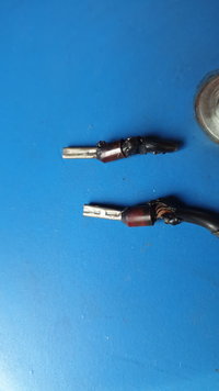

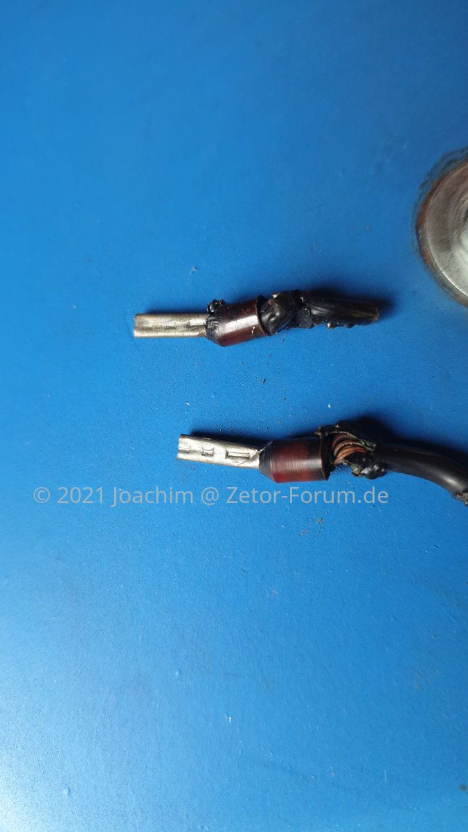

Beide Massekabel an den Steckern der Fahrscheinwerfer angeschmort. Nur warum?
Jeder Scheinwerfer hat n neues, 1,5mm² Kupferlitzenkabel für sich. Also besser wie original.
Es sind H4 Fahrscheinwerfer drin, mit 2x 60/55Watt. Die Stromführenden Kabel sahen hingegen tip/top aus.
Grund ist die deutlich höhere Temperatur am Anschlussstecker (original Zetor) der offenbar nicht für die 55/60 Watt H4 geeignet ist.
Zum Test fahre ich jetzt mit einem DDR-Stecker rum:
Normal sollte der das aushalten.
Wenn der nicht hält - es gibt ja auch noch die Keramik-Stecker (haben wir auch im Angebot) damit sollte das Problem nicht auftreten können und diese sind für Halogenleuchtmittel absolut zu empfehlen!

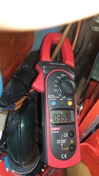

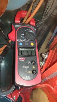

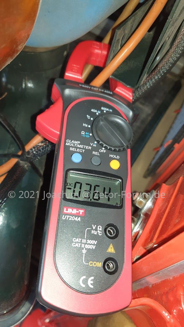

Und gleich mal noch gemessen wieviel Ampere fließen:
Alles im Rahmen, und bei beiden Scheinwerfern (vorn unten in der Motorhaube) nahezu identisch.

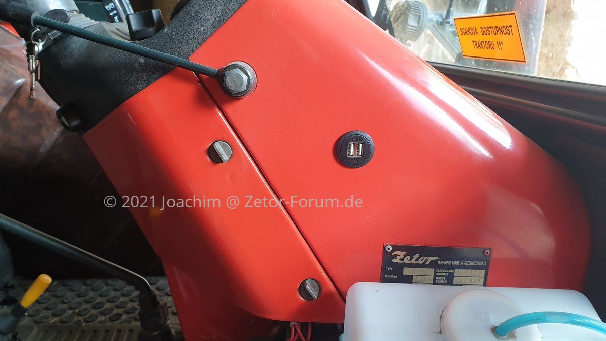

Und, nach 2 Jahren endlich mal geschafft ne doppel USB Ladedose nachzurüsten.
