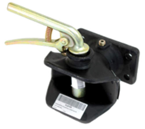

Die Kupplung sollte aber passen (Lochmaß passt natürlich):
Quelle: Automatische Anhängerkupplung Cramer - John Deere mit 38er Bolzen Cramer KU9148A, Schlepperteile, Traktorteile, Ersatzteile (http://schlepper-teile.de/de/traktorteile/anhaengerkupplungen/index.pmode?detailid=3338)
Ich meine die originale war auch ne Cramer... nur eben mit Handsteckbolzen.
Daten zur Kupplung: [DLMURL]http://www.walterscheid-coupler.de/out/pictures/media/BA_1.03.010_Ku914+714.pdf[/DLMURL]
Die sieht mir doch aber auch nicht drehbar aus. Oder täuscht das Bild?
Ja, die dreht sich. :top:
