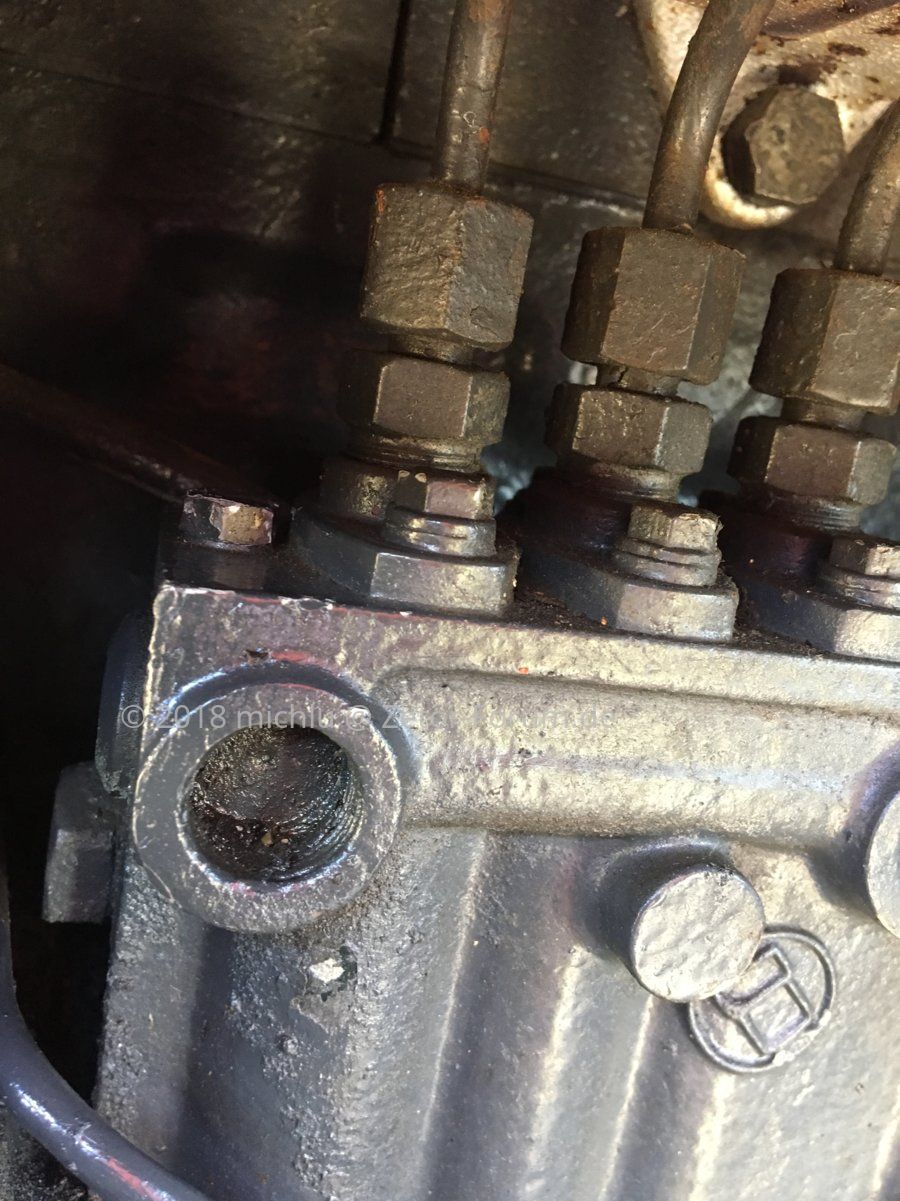

Die Entlüftungsschraube ist doch die kleine auf Bild 3 ganz links oben ?

Rückseite der ESP, da sollte eine Hohlschraube zu finden sein, die wie noch eine kleine Hohlschraube zusätzlich hat:

Dann schließt besagtes Ventil vermutlich nicht mehr dicht. Siehe Grafik hier im Beitrag (Rückseite der ESP!) das Ventil kann man zerlegen und versuchen zu reinigen oder eben ein neues einbauen. Schließt das nicht sauber, läuft Diesel zurück über die Saugseite in den Tank wenn er aus ist und umgekehrt baut sich in der ESP nicht der nötige Überdruck auf, da der Diesel bei undichtem Ventil zu leicht über den Rücklauf zurück in den Tank fließt.
Daher - prüf das bitte mal.
Auf Bild 2 von dir schaut die Kraftstoffanlage aber auch nicht wirklich dicht aus (so um den Grobfilter herum) - den Rest sieht man ja leider nicht. ;)

So er läuft wieder :)
Übeltäter war das Überströmventil auf der Rückseite der ESP, danke nochmals :like
