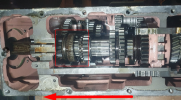

da hatte ich mal ein unsynchronisiertes und ein teilsynchronisiertes Getriebe eines Zetor 5211 fotografiert.
Das sogenannte Vollsynchronisierte (sogenannt, weil der 1. und der Rückwärtsgang weiterhin nicht synchronisiert ist ;) ) schaut noch mal ganz anders aus, und hat wie gesagt schon die Seitenschaltung und nicht mehr die Mittelschaltung. Das gabs dann erst ab Zetor 3321 Super bis 7341 Super Turbo . :)
