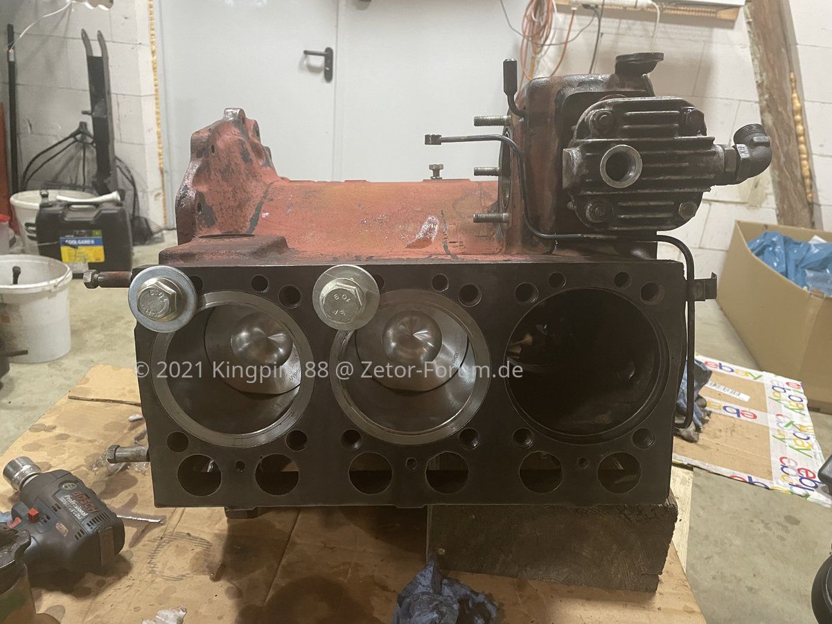

Na dann,
es ist wie gesagt ein Zetor 5211 mit Frontlader.
Baujahr 1986 und 10800 Bh.
Der Motor wird revidier, weil Wasser im Motoröl war.
Abdichtung der Laufbuchsen defekt.
Und dann kam noch ein loses Ausgleichsgewicht dazu.
Also Motor draus und einmal alles neu.
