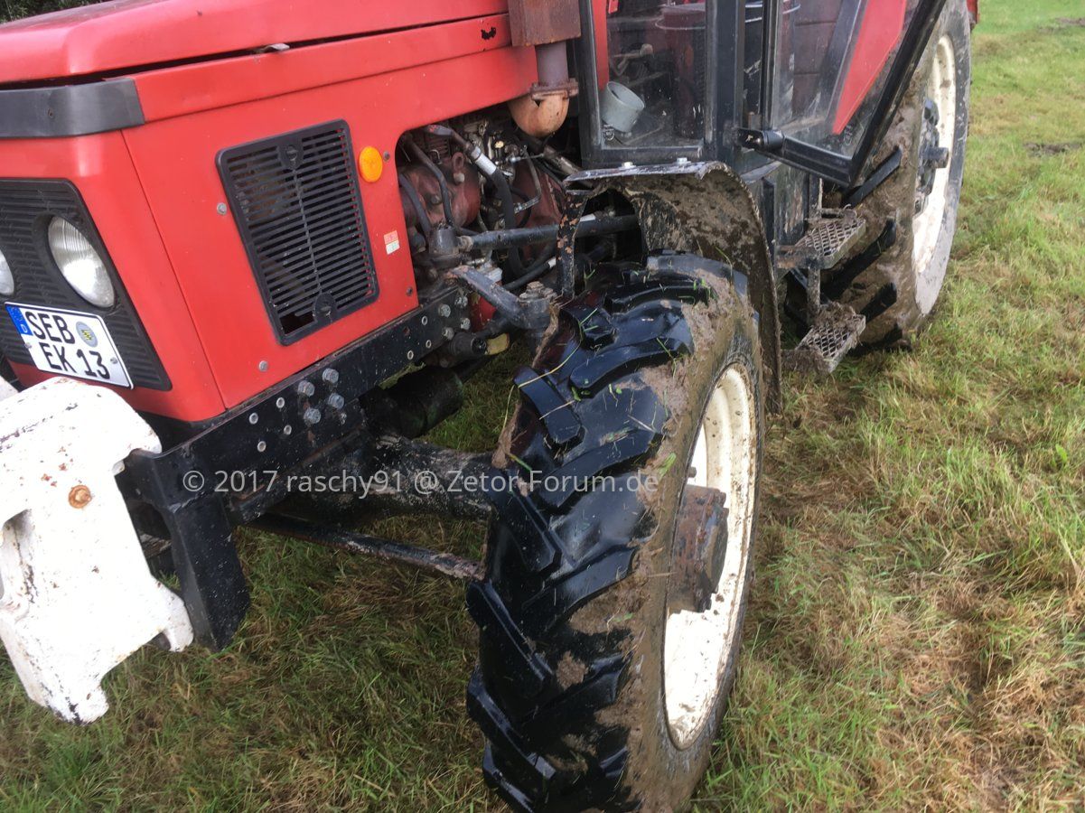

und zwar gibt es beim 5245 unterschiedliche lenkhilfen?
ich wollte mir gerade einen Frontlader bestellen in polen.
und der Verkäufer meinte die konsole soll nicht passen da es eine andere Lenkhilfe wäre , bei mir ist es ein einzelner Zylinder.
Es sollte ein Metall Fach Frontlader werden
Rein hellseherisch geraten (ich seh ja nix ;) Fotos?):
Es gibt eine originale "Lenkhilfe" und je nach Baujahr bzw. als Nachrüstung die Vollhydraulische Lenkung sowie eben gar keine Lenkhilfe, also rein mechanische Lenkung. Dazu existiert die Möglichkeit das irgend eine Nachrüstlenkung dran gekommen ist.
Müsste man nun nicht raten, sondern könnte sehen, wäre es präziser.

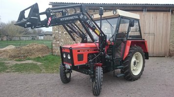

Defakto hab ich einen Hydrometal (www.hydrometal.pl) Frontlader am Zetor 5011 (der Lader ist eigentlich für Zetor 5211- 7745 und neuer) mit verbauter original Lenkhilfe. Und das ging ohne Probleme:

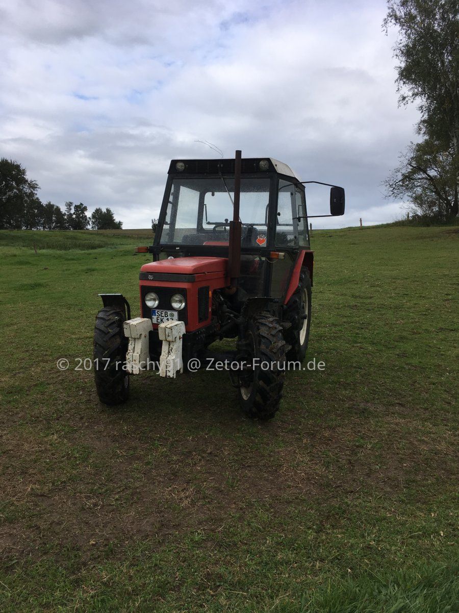

IMG_2128.JPG IMG_2129.JPG Hallo habe gerade paar bilder gemacht.

Hast du eine Fronthydraulik oder nen Gewichte-Rahmen dran? Wenn Gewichte-Träger, dann kannst den getrost weglassen, mit Frontlader hast genug Gewicht. :like
Rest siehe PN. :)
IMG_2109.JPG Naja ich hab vorne gewichte und drunter welche habe den zetor erst 2 monat
