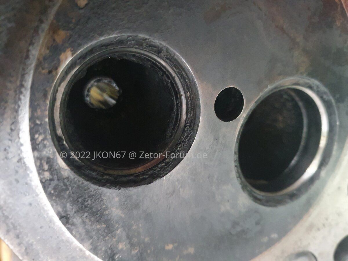

Nun habe ich die Ventile von Zylinder 1 ausgebaut.
Mit Schiebeleere gemessen: Einlassventildurchmesser 33,4 mm, Außlassventildurchmesser 39,3 mm
Mit Schiebeleere gemessen: Innendurchmesser oben Laubuchse Zylinder 1: 94,7 mm
Durchmesser oben Kolben Zylinder 1: auch 94,7 mm, also Messfehler, bzw. zu ungenau.

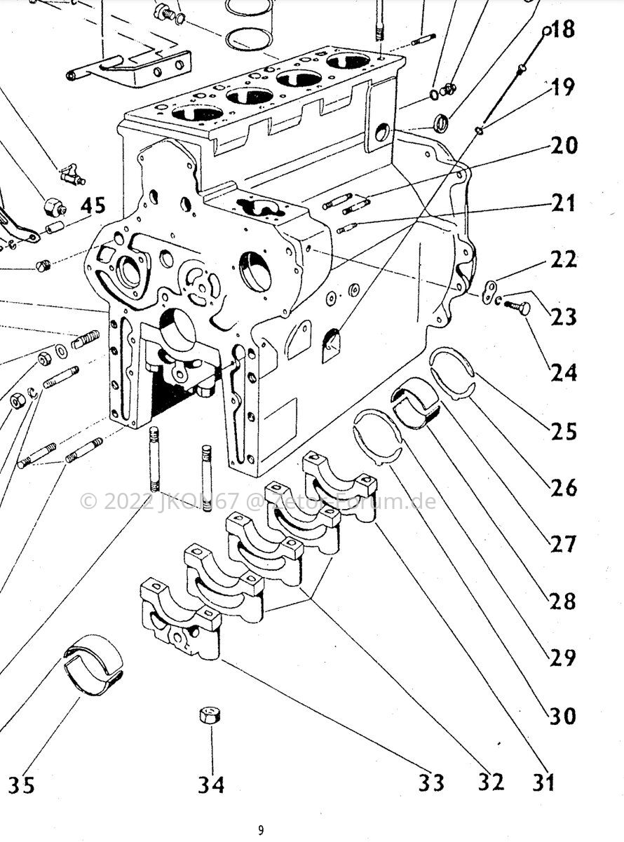

Langsspiel gleicht man mit 25,26 und 29,30
Ich habe vermutlich nur 29,30 gefunden. 30 lag in der Ölwanne und 29 fiel raus, als ich die Kurbelwelle rausgehoben habe. Von 25,26 keine Spur.
Der Außendurchmesser ist nicht wirklich relevant. Wichtig ist wie der Dichtkegel ausschaut um zu sagen was mit dem Ventil ist und man könnte die Schaftstärke an mehreren Stellen messen (aber das müsste man dann besser mit Außenmitkrometer machen, weil viel genauer).
Man sieht Auswaschungen (Verschleiß) am Kegel an den Dichtflächen, und die Dichtflächen im Zylinderkopf zumindest vom Auslassventil sehen nicht mehr schön aus, die sollte man ggf. nacharbeiten (Fräsen+einschleifen+Dichtetest).
Nicht gut, das sollte man normal aber schon merken weil sich sofort die Kupplung verstellt wenn die Axiallager sich verabschieden sollten.
Egal - die müssen so oder so neu. Alle 4!

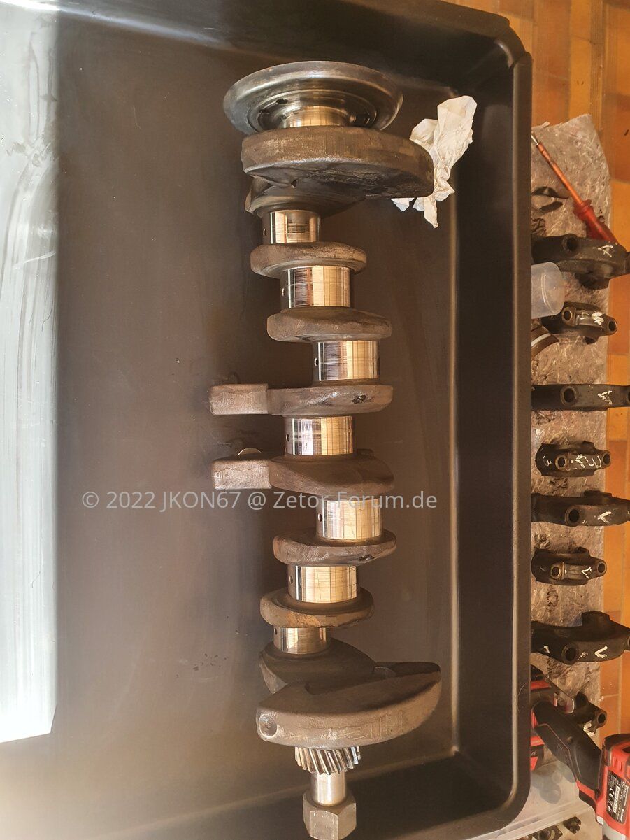

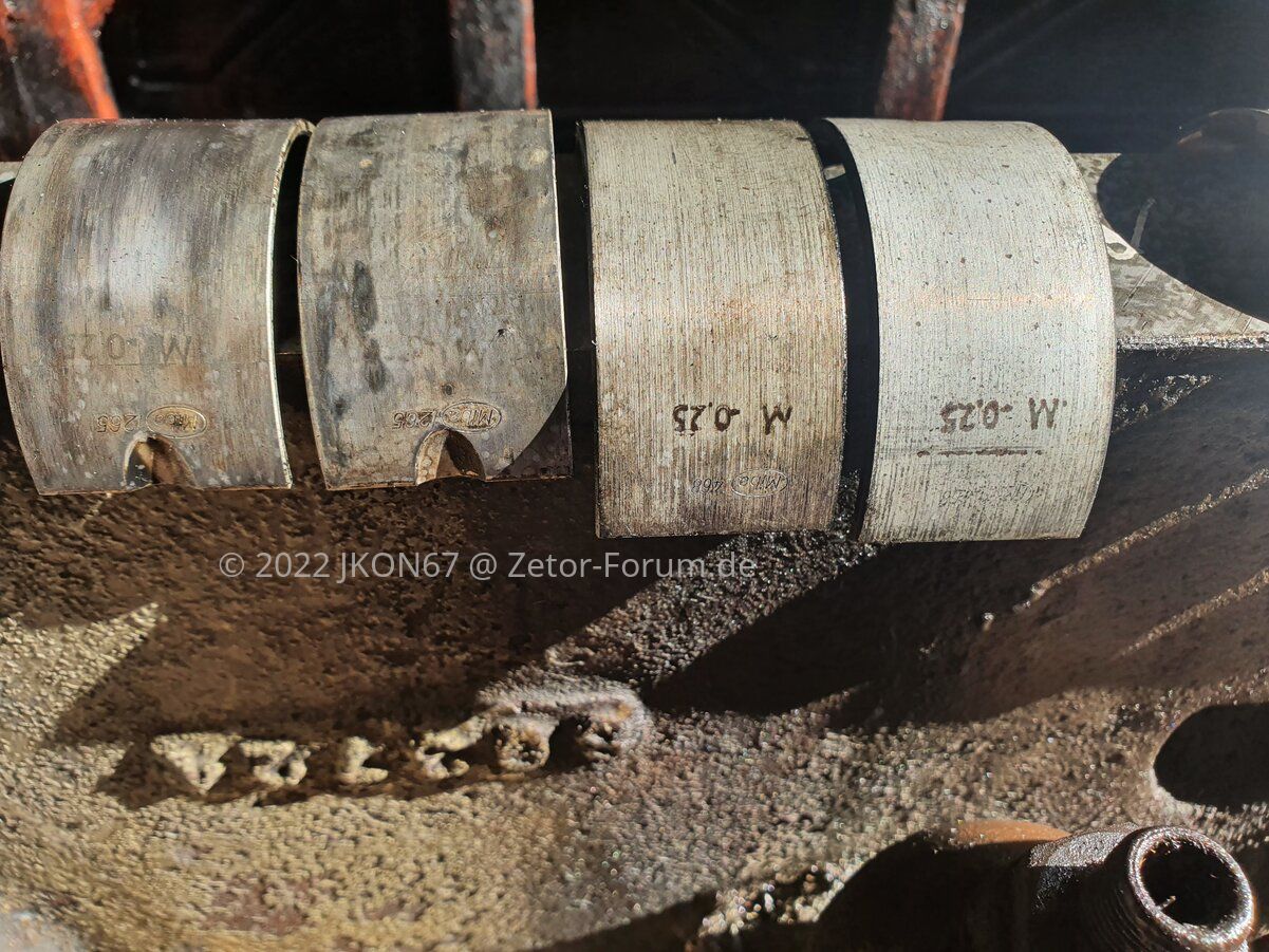

heute war ich wieder an dem Traktor und habe die Zentrifuge zerlegt und die Kurbelwellenlager und Laufbuchsen gemessen.
Von den Kurbelwellen und Pleuellager habe ich im Werkstatthandbuch keine Abmessungen gefunden.
Gemessen habe ich an 6 Messpunkte mit einem Mikrometer:
Lager 1 Vorderdeckel: 72, 72, 72, 72, 71,8, 71,9 mm
Lager 2: 71,7, 71,7, 71,9, 71,8, 71,7, 71,7 mm
Lager 3: 72, 72,1 71,8, 72, 71,9, 71,8 mm
Lager 4: 71,5,71,9, 71,7, 71,5, 71,8, 71,8 mm
Lager 5 Hinterdeckel: 72, 72, 72, 72, 72, 71,8, 71,9 mm
Pleuellager muss ich noch nachreichen
Das Messen der Laufbuchsen habe ich mit einem Innenmesser nicht richtig hinbekommen.
Daher habe ich einen Kolbenring genommen und an 4 Stellen in der Laufbuchse das Spaltmass mit einer Ventilleere gemessen:
Der Kolbenring hat zusammengedrückt einen Außendurchmesser von 95mm.
Gemessen habe ich OT oberster Kolbenring (O), Mitte (M), 6cm von unten(U1), 2cm von unten (U2)
Zylinder 1: 0,8, 0,8, 0,85, 0,85 mm
Zylinder 2: 0,75, 0,75, 0,75, 0,75 mm
Zylinder 3: 0,65, 0,7, 0,65, 0,65 mm
Zylinder 4: 0,7, 0,7, 0,75, 0,75 mm
Die Lagerschalen Kurbelwelle und Pleuel sind Miba 468 M-0,25 bzw. Miba 1265 M-0,25

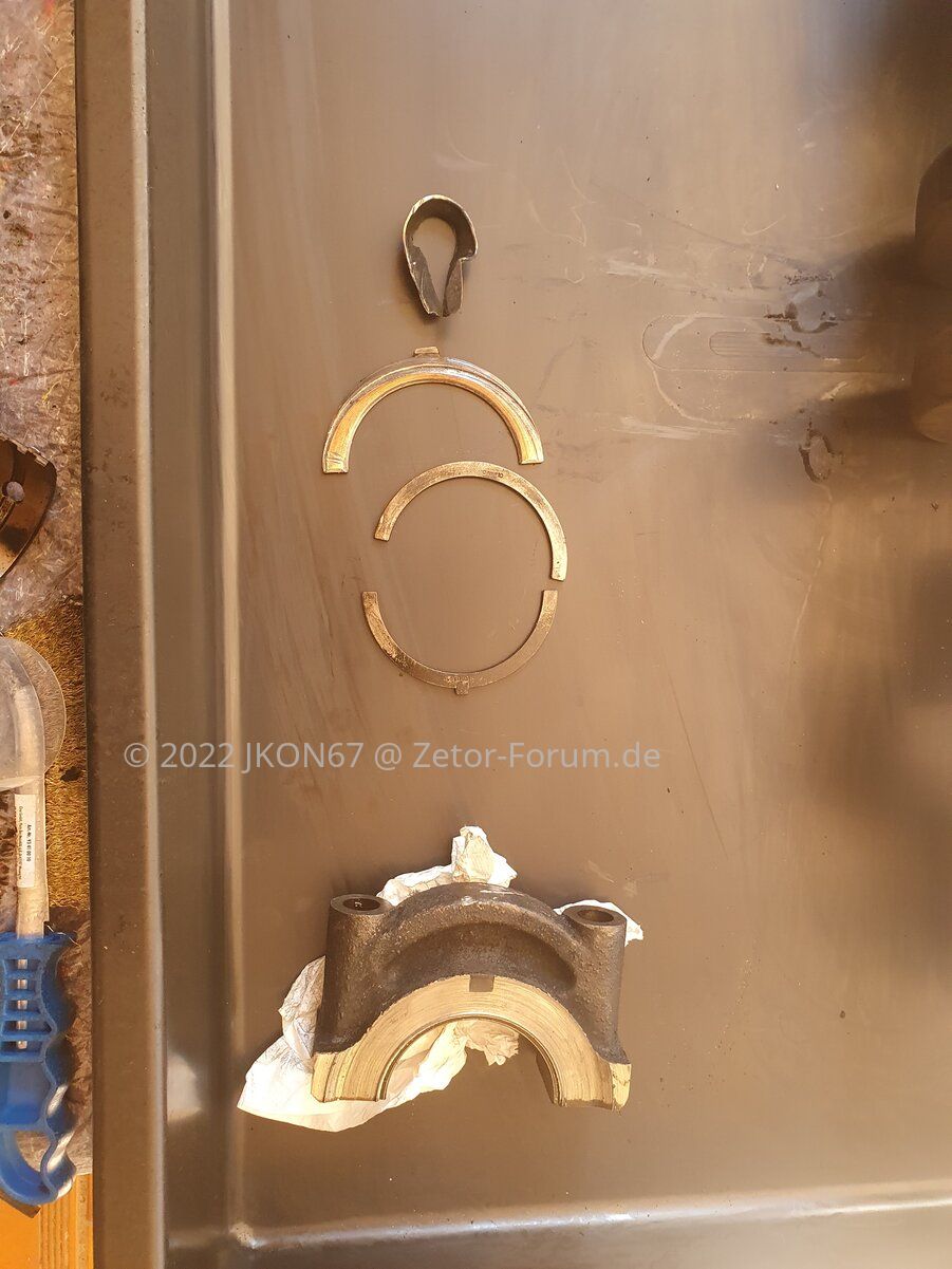

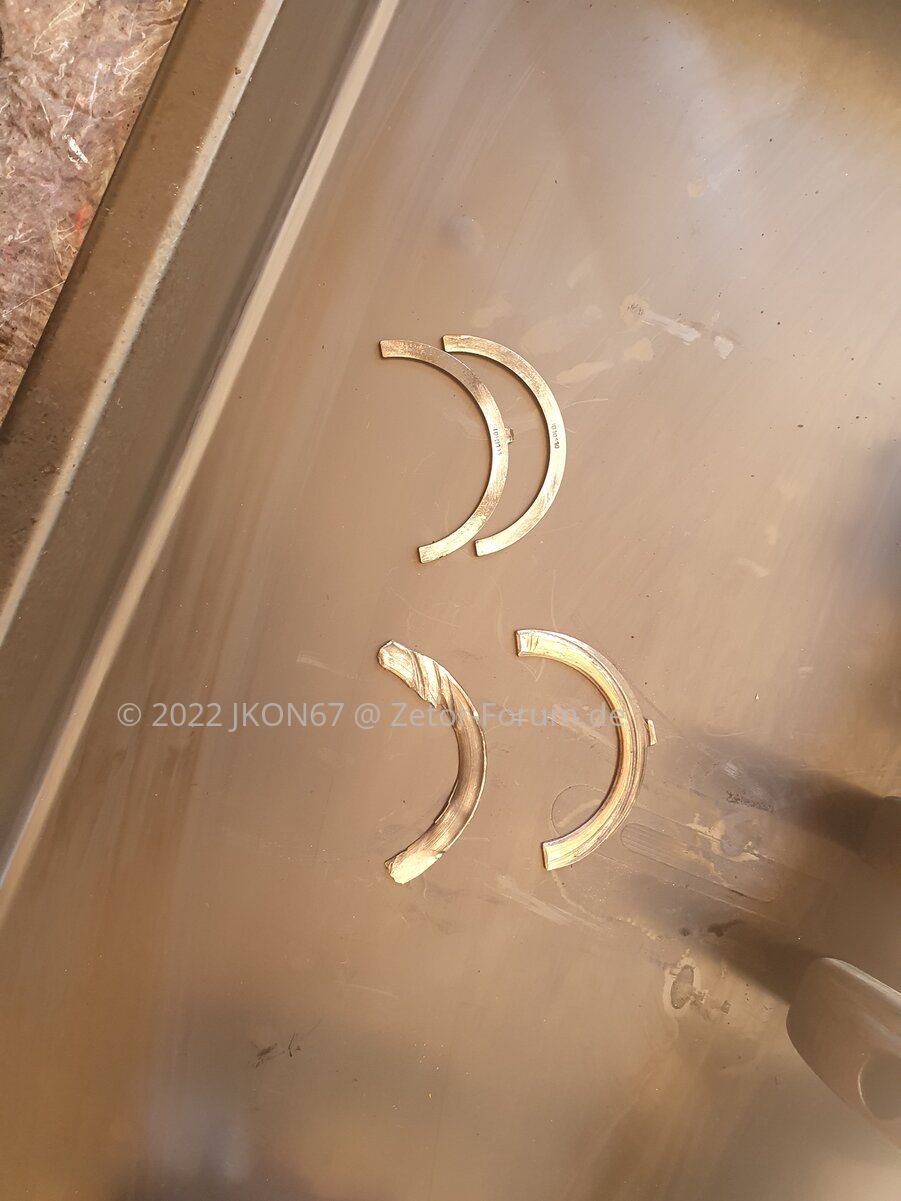

Die Axiallagerschalen sind doch alle da. Der verbogene war die vierte. Der hintere Lagerbock hat einiges abbekommen, siehe Bilder.
Was haltet ihr von der Zentrifuge?
Selbst an der Kurbelwelle hafteten starke Ablagerungen, obwohl sie doch dauernd von Öl umspült wird.
Der Betriebsstundenzähler steht bei 500. Ich habe den Traktor 92 schon ohne Welle gekauft.
Viele Grüße Jörg

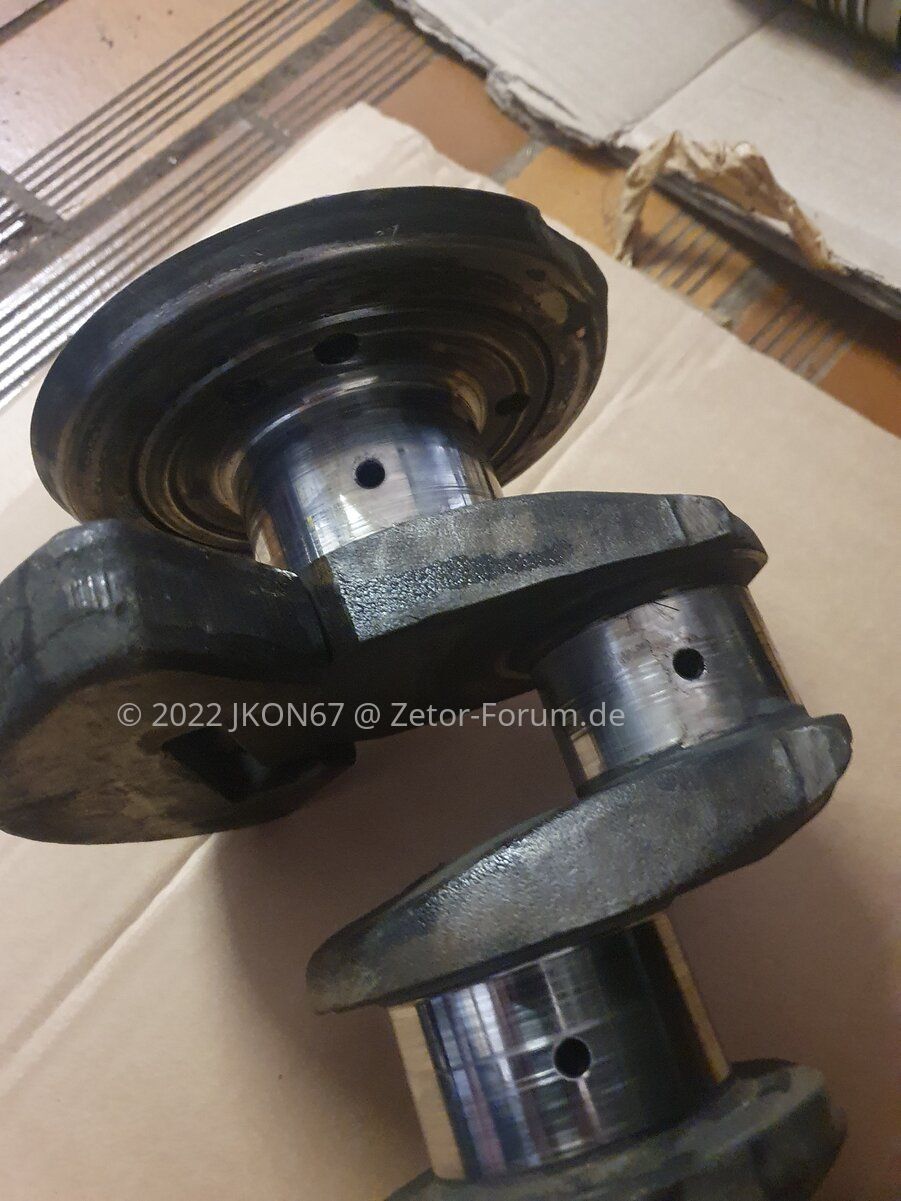

leider ist der Motorblock auch eingelaufen. Hat jemand Erfahrung, ob und wie man den Schaden am Motorblock mit vertretbaren Aufwand wieder beseitigen kann?
Viele Grüße, Jörg

Hallo Jörg,
tja das sieht nach einem absoluten Worstcase aus.
Da musst du erstmal eine Firma finden die so etwas wieder aufschweißt und wieder passend fräst.
Oder du siehst dich nach einem anderen Motorblock um, den es allerdings auch erst zu zerlegen und befunden gilt.
Eine ganz andere Variante wäre, verkauf dem Traktor so wie er ist als Teilespender und sie dich nach was anderen um.

Wie soll das funktionieren?
An die abgearbeitete Stelle kommt die Anlaufscheibe(n) hin um den Axialen Druck beim Kuppeln aufzunehmen.

Diese muss geteilt werden und sich irgendwo festhalten, ebenso die eigentliche Anlaufscheibe.
Die abgenudelte Stelle muss vor allem erstmal exakt winkelig zur Lagergasse wieder hergestellt werden.
Dabei geht Material für die Radiale Lagerschale der KW verloren.

Erst mal müsste ich wissen, wie stark der Lagerbock im Original ist bzw. ob der Motorblock an der Stelle normalerweise plan ist.
Hat jemand zufällig einen Lagebock von einem 5501 zum Messen da? Die Motornummer ist 5501-008031.
Falls das fehlende Material dick genug ist, könnten man evtl. eine alte Lagerschale "anpassen" und mit zwei kleinen Hohlsplinten am Motorblock fixieren. Das Verschieben wäre ja zusätzlich durch den neuen Lagerbock verhindert. Die Alternative wäre, wenn das geht, aus dem Material der Axiallagerschale eine dickerer zu fräsen, der den Abrieb mitberücksichtigt.
Zu.
auf der anderen Seite kostet ein Block jetzt auch nicht die Welt
Ich habe keine Idee was ein neuer oder gebrauchter und auch noch passender Block kosten würde. Hast du da Erfahrungen?
Zu den Axiallagerschalen habe ich nichts im Werkstatthandbuch gefunden, weder zum Einbau noch zu den Einbautoleranzen. Gibt es 25,26, 30 und 31 in verschiedenen Stärken und wie bestimme ich die Stärken?

Natürlich ist der Motor- bzw. Lagerbock an dieser Stelle Plan.
Dort liegt schließlich die Axiale Lagerschale an welche den Druck beim Kuppeln aufnimmt.
Wenn du dir den Rest dieser Lagerschale genau ansiehst erkennst du auch eine Nase welche sich in einer Aussparung festhält.
Reste davon sind an dem Lagerbock noch erkennbar.
Deine Kurbelwelle ist dann allerdings auch hinüber denn so wie die den Lagerbock geschliffen hat ist sie an der Lagerstelle auch rund.

wie Christian geschrieben hat:
Ich war die Woche mit dem Block und Kurbelwelle bei zwei Motorinstandsetzer.
Die Reparatur ist mit den restlichen Baustellen nicht mehr wirtschaftlich.
Um die Garage frei zu bekommen baue ich den Traktor nun rollfähig wieder zusammen und werden ihn wohl verkaufen.
