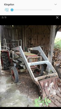

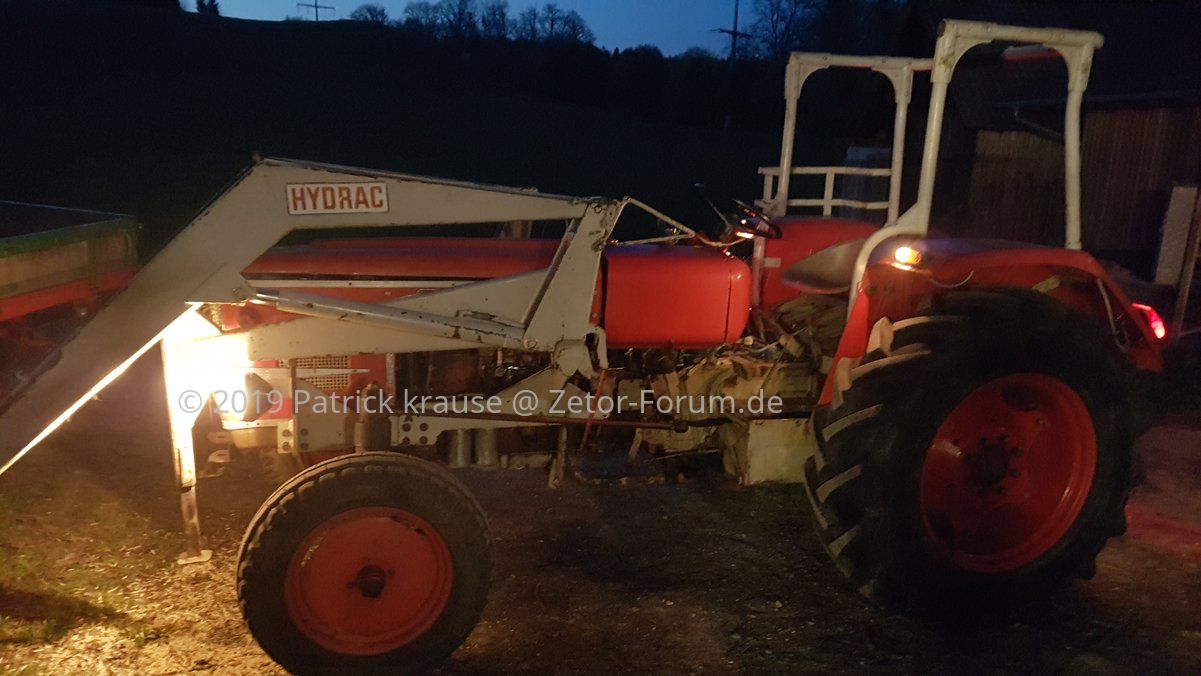

2tens ist das normal das man den Auspuff nach unten legt wenn man einen frontlader montiert? Anbei das Bild links beim Hinterrad sieht man den Auspuff
Gruß Patrick

Es gab bis in die 80iger Jahre für fast jedes Modell mehrere Auspuffvarianten und u.a. die, diesen nach unten, aber hinten zu verlegen. Denke mal da er hier einen Spalter betrieben hat, wollte man nicht in den Abgasen stehen und hat ihn deshalb selbst unten mittig unterm Traktor verlegt.

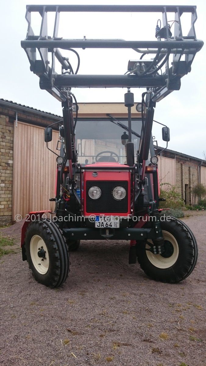

Auspuff nach oben und Frontlader schließen sich natürlich nicht aus:
18.156
Solange er nicht aufällig laut ist, und der Auspuff nicht reudig ausschaut, eher kein Problem.

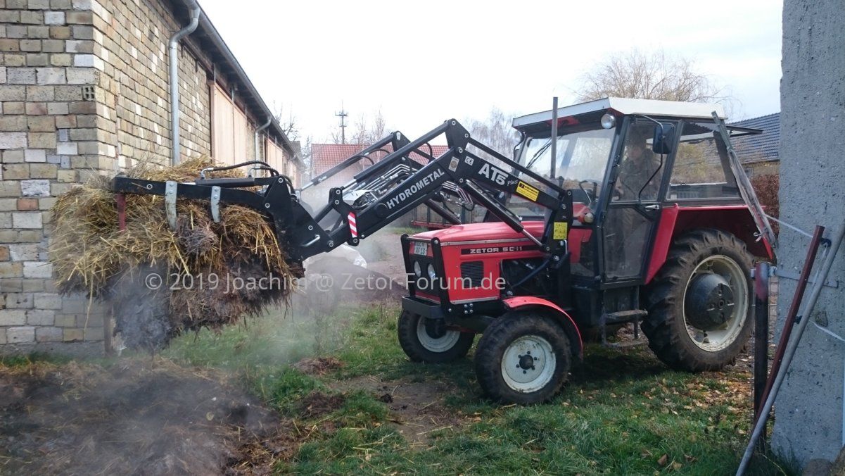

So schauen die Originale aus:

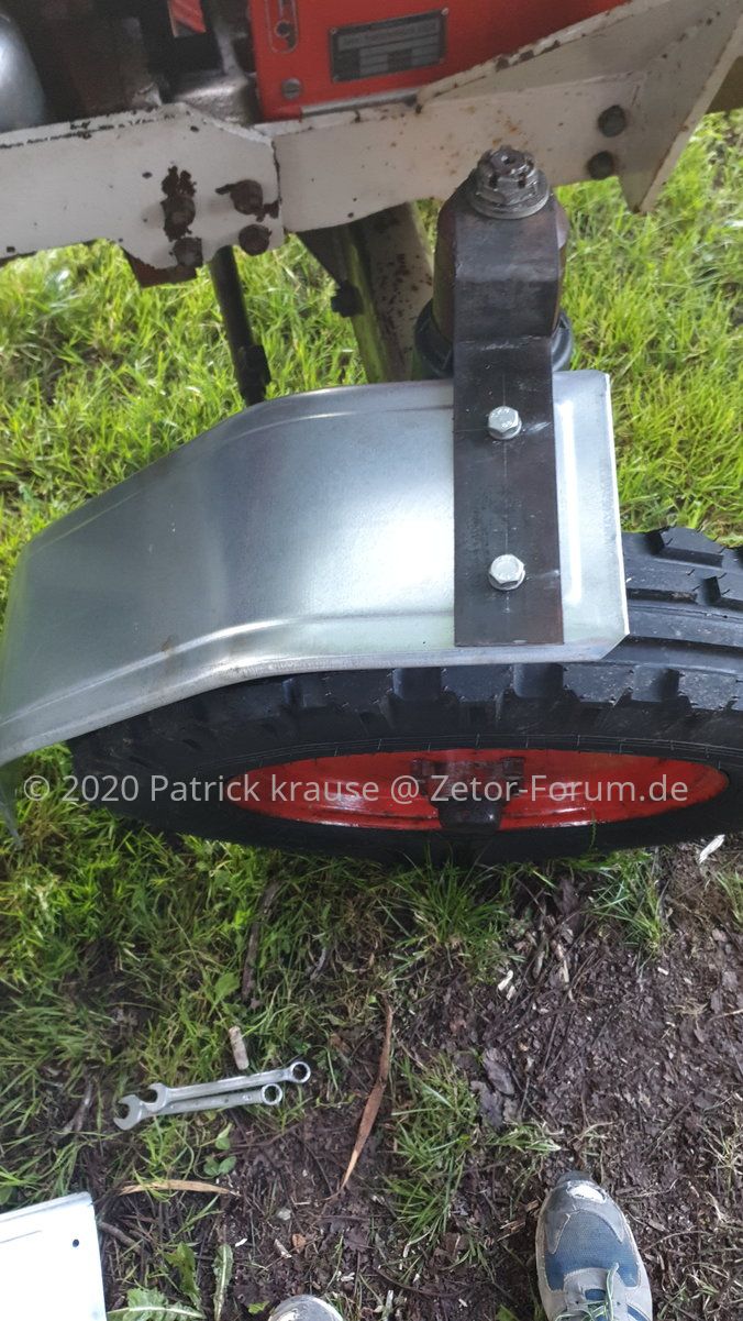

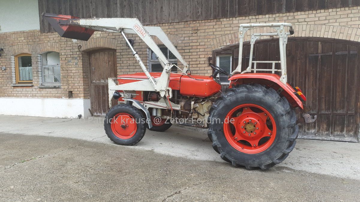

So anbei noch ein Paar Bilder, mittlerweile wurde einiges gerichte ( hydraulik pumpe, tank entrostet und versiegelt,lichter,komplette Elektrik,hydraulikzylinder vom frontlader, fast alle öle getauscht dank Joachim auch sehr gut an alle Teile gekommen) jetzt hätte ich noch ein paar Fragen und zwar muss man/kann etwas an dem Kompressor warten ? Die andere Frage wäre wieviel öl kommt in Die einspritzpumpe?
18.156
Ich staune aber gerade, wie der Lader bzw. dessen Konsolen befestigt sind... hab ich so noch nicht gesehen. :denk2:
PS. den passenden Kotflügelhalter für vorn hätte ich sicher auch gehabt. ;)
