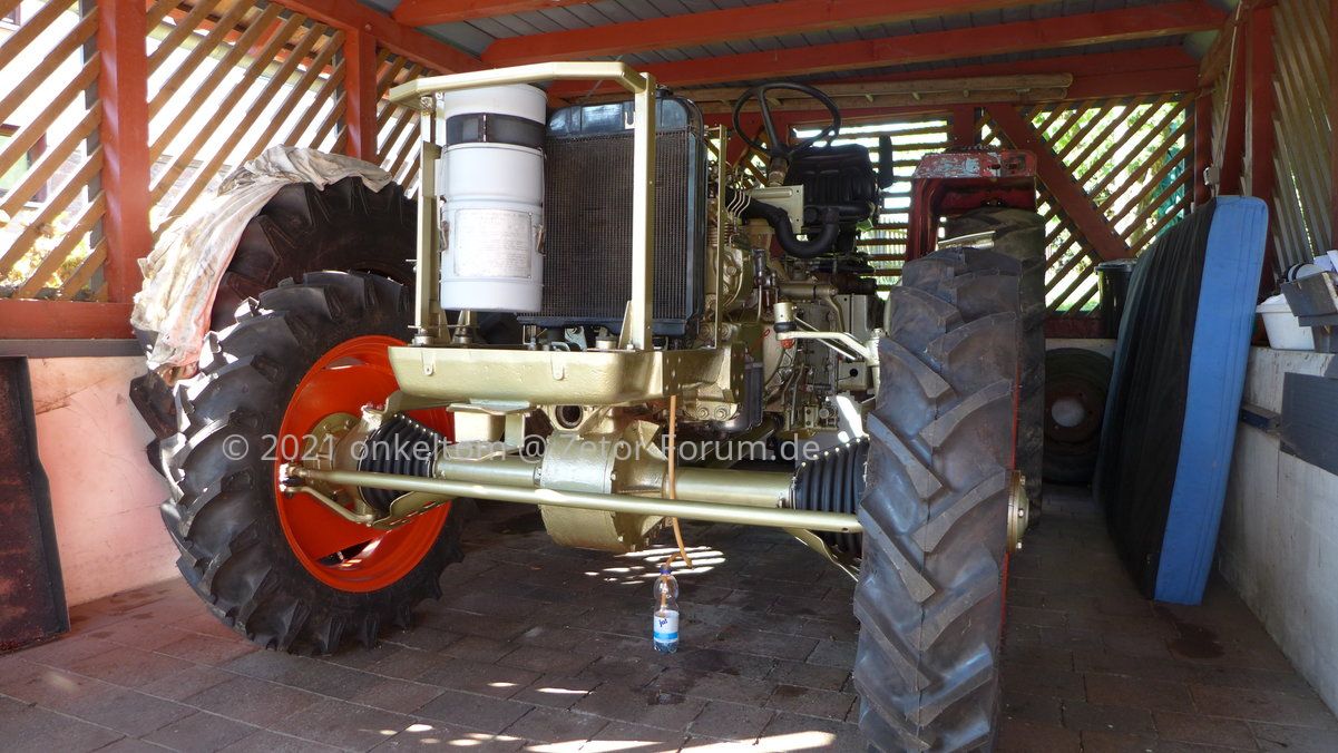

Mach mal bitte ein Foto der Achse - ist das noch die erste Bauform mit der Kugelabdichtung oder schon die 2. Ausfühung mit der großen Manschette statt derer?
Bei letzterer ist es ja kein Problem die Achse dicht zu bekommen und bei ersterer... gibt es auch Lösungen, die aber nicht die billigsten sind.
Ich selbst hab ja einen Zetor 3045 mit der Urform der ersten Allradachse, sogar noch ohne die Überlastsicherung. Beim 3045/3545 gibt es passende Dichtungen für die Achsschenkelkugelgehäuse, für den 5545 und 5745 mit alter Bauform der Achse wohl aber auch.

Hallo, ist wohl die 2te. ausführung
Gruß
Andreas

Na wenn die Manschetten dicht sind... würde ich da schon versuchen auf ein dickeres Öl zu setzen, ehe ich zum letzten Mittel (Fließfett) greifen würde.

Wenn ich noch alle Teile bekomme um die Achse dicht zu bekommen, würde ich auf keinen Fall Fließfett einfüllen. Wenn ich aber die Achse nicht mehr dicht bekomme, weil Teile nicht mehr verfügbar sind, dann sehe ich Fließfett als die erheblich bessere Alternative zum "stehen lassen" oder "trocken weiter fahren". ;)
Von daher sehe ich hier eher keine arg unterschiedlichen Ansichten, nur womöglich verschiedene Voraussetzungen.
Bei deinem Typ Vorderachse, sollte das alles dicht zu bekommen sein, wenn du jedoch die Kugelkopf-Achse hättest, dann kann Verschleiß an den Dichtflächen und womöglich nicht mehr beschaffbare Dichtungen (für den 3045/3545 passt zum Glück was vom Tatra) zu einem echten Problem werden, wie zB. auch bei alten Jeep Achsen.
