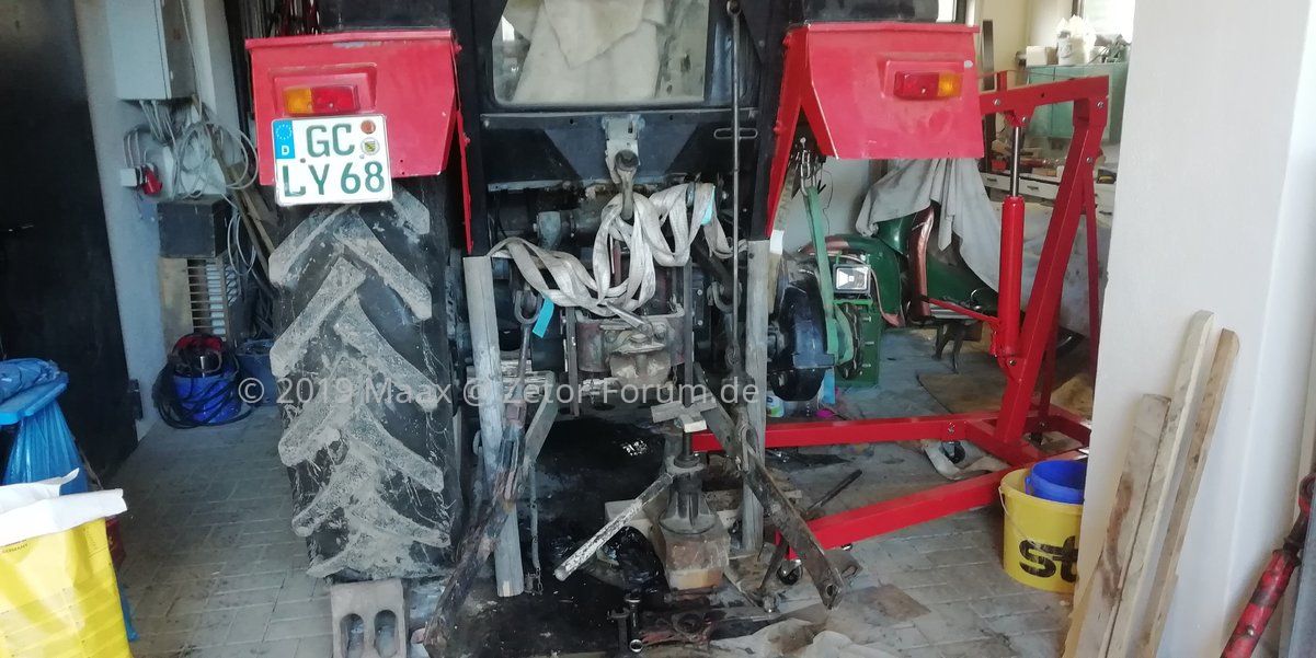

Mahlzeit,

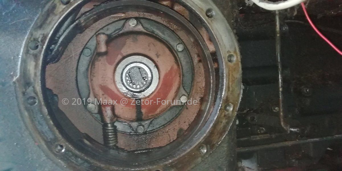

ich war wieder tätig! Hatten ja versucht an Stelle 1 zu trennen. Haben das nun wieder Fixiert und die Schrauben an der 2 geöffnet, Kabine minimal (zu wenig) angehoben, Stützen drunter gestellt, Bremsleitung demontiert und den Kran an dem Endvorgelege befestigt. Beim Abziehen haben wir festgestellt dass die Höhe der Kabine nicht ausreicht :unsure
Nach dem Mittag gehts weiter, da wird der sowjetische Genosse gezündet und die Kabine um weite 2cm angehoben. Motorhaube haben wir abgebaut, das sollte passen und der Frondlader sollte uns gerade so keine Probleme machen.
Hier die versprochenen Bilder:
IMG_20191230_104739[1].jpg IMG_20191230_115355[1].jpg IMG_20191230_115407[1].jpg

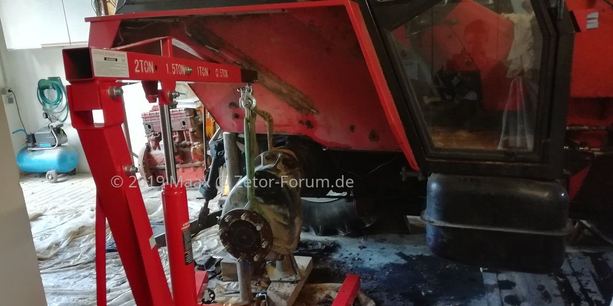

Warum Kabine mitn Russ anheben? Da das Endvorgelege schon fast draußen ist und am Kran hängt und dieser ganz bescheiden zwischen Traktor und Säule durch passt ...
Heute Abend werde ich hoffentlich wissen was ich alles für Teile benötige. Gibt es ein Maß der Bremsbeläge an den man den Verschleiß beurteilen kann?
Gruß Max

Boah... :shock sichert mal den Traktor was besser, was meinst wie schnell der auf wem drauf liegt...
Wie Peter sagt, wenn die Beläge durchtränkt sind ist das Verschleißmaß egal. Dazu kommt, wie oft will man die Portale abbauen? Ich halte es da wie beim trennen - alles machen und wieder laaange Ruhe haben. ;)

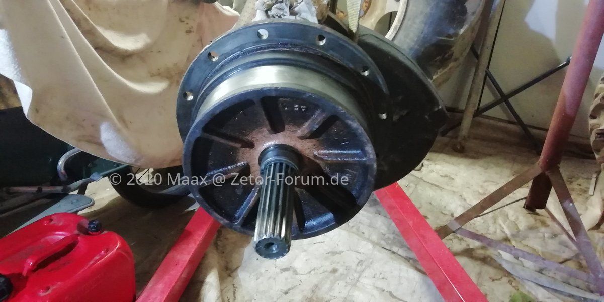

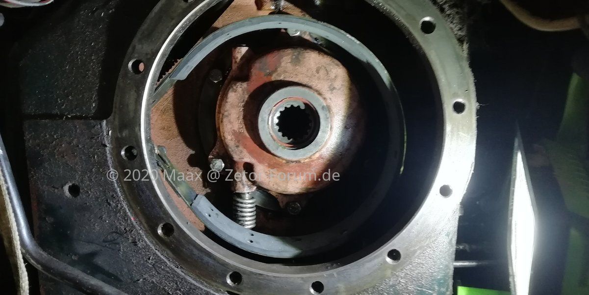

Kabine haben wir mit Wagenheber noch 3 cm angehoben und die ganze Chose ausgebaut.
Folgende Bilder habe ich gemacht:

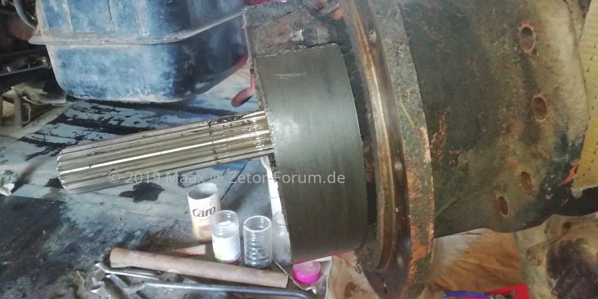

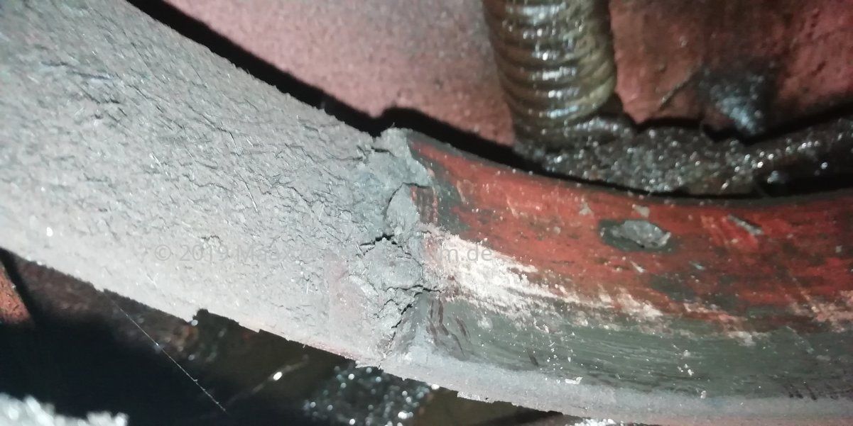

Beläge vom Bremsband ausgebrochen - wird neu gemacht
Öl halt ...
Bremstrommel sieht außen wie innen gut aus! Keine Einarbeitungen oder Riefen. Meiner Meinung nach Perfekt! Nur etwas Ölig
Beläge verölt ... was sonst. Euren empfehlungen nach machen wir die auch gleich neu!

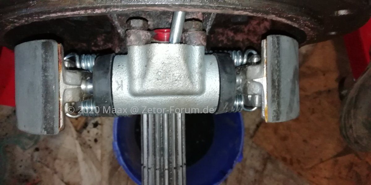

Radbremszylinder undicht, hat sogar noch getropft - wird n neuer
Ist das Normal, dass das Gestänge zum Einstellen der Handbremse verbogen ist? :denk2:
Soweit sogut! Bei dieser Gelegneheit werden gleich noch alle Abdichtungen erneuert. So wie es klang ist da Joachim gut belesen und ich würde auf dein Angebot mit dem "unverfänglichen Angebot" eingehen. :)
Nein.
Tut euch einen Gefallen und nehmt gescheite. Gute Erfahrungen haben wir mit den originalen von Fragokov gemacht (Original sind die, wenn die im Siegel-Karton kommen ;) Nie lose!).
Schrott, ja, bei den neuen den Belag anrauen und auch hier - kauft keinen Mist, die Trommelbremsen sind schon so nicht die allerbesten... ;) Anrauen gilt auch für die Bremstrommel.
Der WeDi sollte stets mit neu gemacht werden! Der bekommt beim aus- und einbau immer einen mit weg. Also Sperre entlasten, und den Deckel der Sperre abbauen (nur 3 oder 4 Schrauben, NICHT alle!), WeDi wechseln und dann mit neuer Papierdichtung wieder montieren. Vorher Öl ablassen, sonst ... blöd. Feucht-blöd. :D ;) Am Ende nach zusammen gebautem Traktor die Sperre neu einstellen nicht vergessen, sonst droht Bruch.
Wenn man da übrigens bei ist, könnt man auch gleich die beiden O-Ringe der Welle der Sperre erneuern...
gebrochen, verölt, weg damit - Ersatz ist nicht all zu teuer. Auch hier erneut - keinen Mist verbauen, das Rächt sich. Wir haben mittlerweile nicht wenige Kunden, wo China-Kram nach kurzer Zeit kaum noch Bremswirkung hatte und am Ende dann alles neu gemacht werden musste. Bremsen sind sicherheitsrelevante Bauteile.
Und bockt den das nächste mal am besten an der Unterlenkeraufnahme auf, die kann viel ab und sitzt weiter draußen. Die Achse am Ende dann mit Anzugsmoment wieder montieren, neue Federringe sind eigentlich Pflicht. ;)

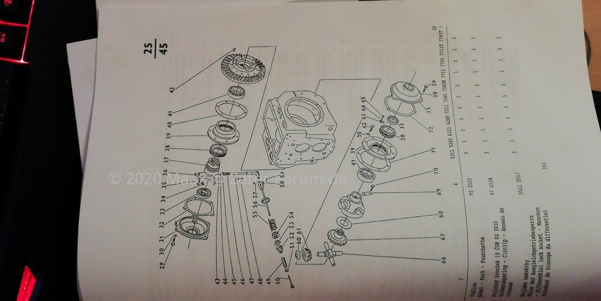

benötige nochmal hilfe bei der Ersatzteilsuche im Katalog.
Habe hier folgende Seiten mit folgenden Teilen die ich benötige.
Ist das alles oder fehlt noch etwas wie z.B. weitere Abdichtungen?
Alles ist erstmal für die rechte Seite, bestelle aber alles ein 2. mal für linke Seite auch.
15 - Profildichtung - 4011 2607
17 - Vollst. Backe (2 mal) - 6911 2623
9/10 - Linker/Rechter Bremszylinder - 6711 2603/4
39 - Bremsband (komplett) - 7011 2922
Die Stellschraube richte ich wieder aus, da die ja bei mir leicht verbogen ist.
32 - Dichtung - 95 2519
33 - Gufero (Das ist ja am Gehäuse des Diff. beidseitig verbaut) 58x80x13 - 97 4235
71 - Dichtung - (rechte Seite) - 95 2502
Brauche ich noch weitere Abdichtungen? Passen die Artikelnummern so?
Bis zu welcher Höhe ist das Getriebe gefüllt mit Öl? Ist es zwingend notwendig alles ab zu lassen?

Schnapp dir dein Handy und Ruf ETH an Joachim weis aus dem ff was du brauchst.
Solltest nur sehen ob du die Bolzen der Bremsbacken auch tauschen willst habe damals alles neu gemacht außer Bremstrommel.
Christian 5211
20.09.2015
457
Plötzkau
Christian
Zetor 6340
Der Ölstand ist oberhalb vom Wellendichtring bzw. der Eingangswelle vom Portal. Du musst ca. 15 bis 20 l ablassen. Geht am besten mit einem Hydraulikschlauch im Kanister und Hydraulik am Außenkreis betätigen. Aber bitte vorsichtig.......bei freiem Auslauf ist zwar wenig Druck drauf, aber Gefahren können überall auftreten.

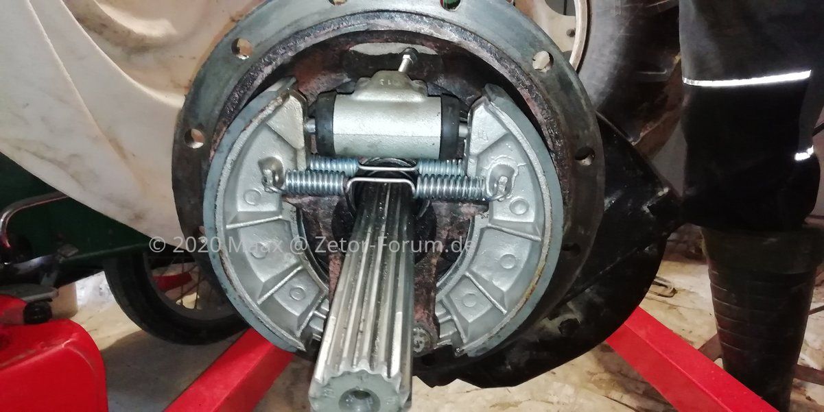

heute habe ich einen Fortschritt gemacht, habe aber auch ein Problem: Wie bekomme ich das Bremsband über die Bremstrommel? Das geht ja fast garnicht.
Die Platte mit der Halterung am Getriebe habe ich locker gelassen uns auf die Gewindestange habe ich eine Mutter angefädelt.
Gibt es da einen Trick? :denk4
Hier noch die Bilder:
Hier habe ich schon das Endvorgelege angefädelt aber das Bremsband wehrt sich (keine Sorge, habe es nur mit ohne Gewalt versucht :rotwerd5)
Gruß Max

Bremsband entspannen, und dann waagerecht mit dem Portal ran, einfädeln und dann wenns mit klemmen anfängt das entspannte Bremsband mit nem Schraubendreher leicht auf die Bremstrommel heben/hebeln (von oben, Lüftungsblech demontiert).
Fängst du an der Stelle an rum zu fummeln versaust du dir ganz fix den (hoffentlich neuen) Wellendichtring. Es geht definitiv ohne Gewalt. :)
