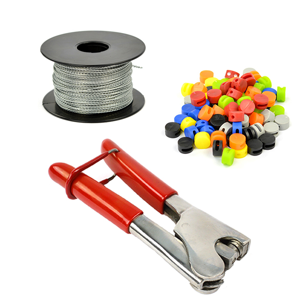

Bedenke auch, dass es im zweifelsfall zum erlöschen der Betriebserlaubnis führen kann, wenn die Plompe an der ESP entfernt ist.
Umsonst sind die Deckel ja nicht verplombt
Die haben hier nicht ver viele dran... spätestens wenn der Mehrmengenknopf nicht mehr zurücksprang und neu musste wurde die Plombe nicht mehr angebracht...😉
@Ruebe
Ja, und hast ja auch Recht, Stefan... :)
Ich wollt auch mal auf der dunklen Seite der Macht stehen und böses kund tun. :D ;) ;)
Dran herum gepfusche am Regler (hoch drehen) bringt eh nicht viel und im Zweifelsfall versaut man sich den Motor (Lagerung) und mehr. Man sollte die ESP schon auf nem Prüfstand einstellen lassen, alles andere ist eh herum stochern im Nebel.
@Markus
Auch war ... naja, ist wie so oft im Leben, beim einen Prüfer juckt es nicht der nächste zieht sich dran hoch. :ka:
