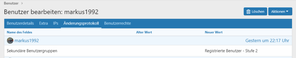

Hallo Markus,
ich hab eben deine Rechte überprüft und du hattest (Stand heute 8:00) bereits alle Rechte das Lexikon komplett einzusehen. Die zusätzlichen Rechte wurden dir gestern Abend automatisch vom System gegeben:
Also just 5 Minuten vor schreiben deines letzten Beitrags und rund 1 Tag nach erfüllen der Voraussetzungen (Vorstellung + mindestens einen der diese mit gefällt mir markiert hat). Es sollte also nun funktionieren.
Dazu sei gesagt - die komplette Revision des Lenkzylinders ist auch im Lexikon noch nicht beschrieben, speziell der Vorgang zum Grundeinstellen dieses nach dem neuen abdichten, während der Montage des Zylinders. Beschrieben ist aber wie man ihn dann, eingebaut im Traktor sauber Feineinstellt, auf den jeweiligen Traktor.
