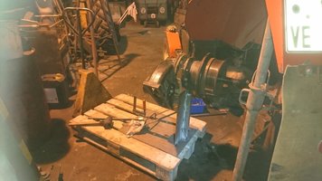

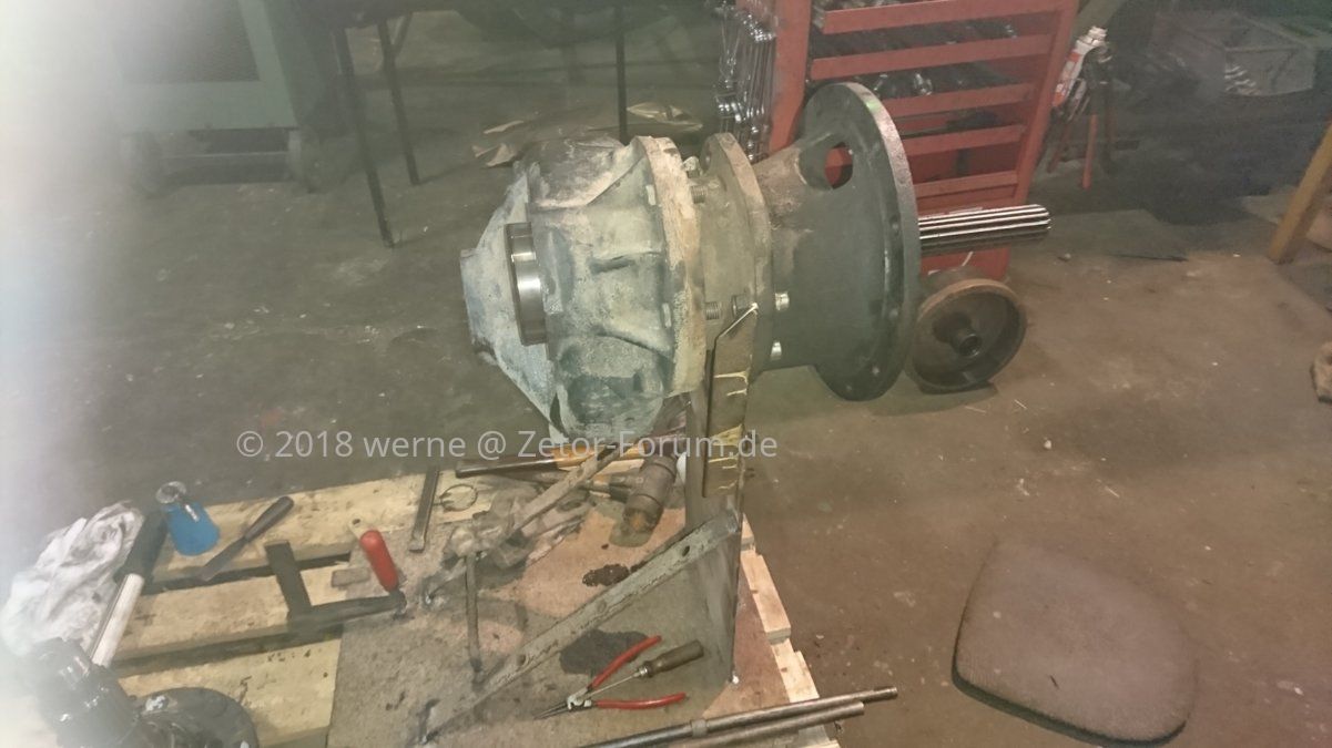

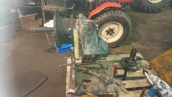

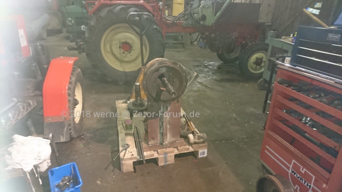

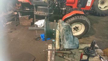

DSC_0052.JPG DSC_0052.JPG DSC_0051.JPG DSC_0053.JPG DSC_0048.JPG DSC_0049.JPG DSC_0050.JPG
Umbau mit original Zetor Teilen: ca. 700 € inkl. MwSt. kmpl. mit allen nötigen Teilen, ohne Lieferung (schwer ;) )
mit Nachbau: weniger (müsste ich echt schauen, gern morgen, heut muss ich lernen :( )

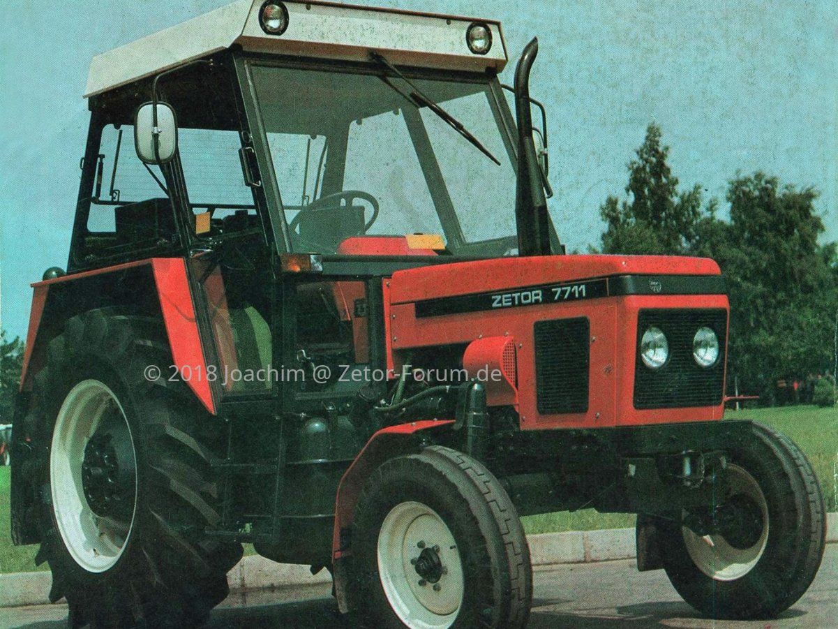

Nur das der TÜV dir Stress machen wird, bei 40kmh, da der nur Trommelbremsen hat und die 40kmh Zetor soweit mir bekannt alle Scheibenbremsen. Daher solltest vielleicht doch eher nach einen 7211, 7711 ab Baujahr 1987 ausschau halten, wenn du Glück hast findest du einen der doch recht seltenen mit Scheibenbremsen.
7711:
Quelle: Zetor Prospekt
Der hier hat sogar nen 90l Tank, da kommste auch n Stück. :)
Oder sowas, 7211 mit großer Bereifung:
Quelle: irgendwann mal aus einer Anzeige :oops

Hallo Niels, er läuft 31 und das reicht mir. Ich denke die 45 Pferdchen bei dem mickrigen Hubraum kommen damit ohne zu meckern klar. Und ich will ja auch noch was von der Landschaft sehen.
Wie schnell war er denn vorher? Wir hatten mal Anfang 1990 einen 5211 als Vorführschlepper und der lief nur 19kmh vielleicht auch 20kmh:wand. Ging gar nicht :neinnein:
25 ist Original
