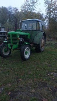

Hallo, also erstmal zu mir ich bin Jonas aus Gartz, befinde mich noch in einer Ausbildung und der Zetor bekommt in der Freizeit meine Aufmerksamkeit. Wie man auf dem Bild schon erkennen kann braucht der Gute noch viel Zuneigung da vom äußerlichen her nicht viel gemacht wurde. Also ich habe ein Ersatzteilkatalog vom Zetor zur Verfügung mit den entsprechenden Explosionszeichnungen. Die Hydraulik wurde meinen Informationen nach nicht angefasst, und um im Moment eine wunschhöhe einzustellen wird das ganze in Ketten gegangen. Allerdings besitzt jemand aus meiner Familie einen Ursus wo die Hydraulik so ähnlich ist und dort kann sogar der Motor abgeschaltet werden und die Hydraulik bleibt auf der höhe. Sobald ich beim Zetor den Motor aus stelle sackt die Hydraulik sofort ab...

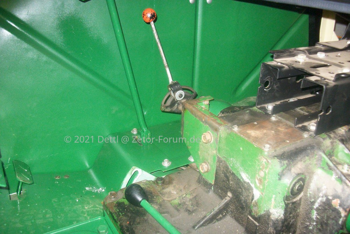

Soll die Ackerhydraulik vernünftig funktionieren, brauchst Du es so:
Komisch, Du bist nicht der Erste, dem die Kulisse fehlt.
Meiner war nur mit der Kipphydraulik, Ackerarme fehlten, mit Blindhülsen an der Hubwelle.
Ich hab die Hubarme nach WHB montiert, Hubspindeln angebracht, Unterlenker angebolzt, funktioniert 1A.
Nur das vordere gekantete Blech ist nicht original, die Konsolle hing sonst am alten Sitzgestell. ;)
