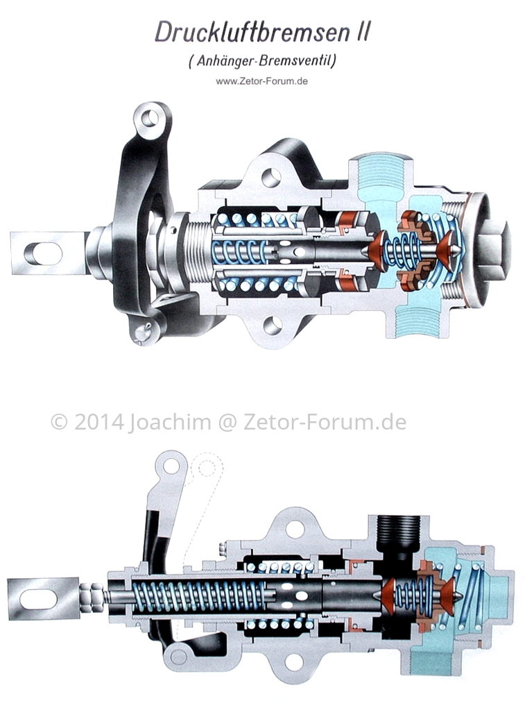

Das Anhängerbremsventil - nachfolgend ABV abgekürzt, wird über die hydraulische Betriebsbremsanlage über den Bremskraftverteiler angesteuert und leitet bei einem angekoppelten Anhänger den Bremsvorgang gleichzeitig zu den Betriebsbremsen des Traktors ein.
Hier ein Schnittbild eines ähnlichen ABV um dessen Funktion zu verdeutlichen:

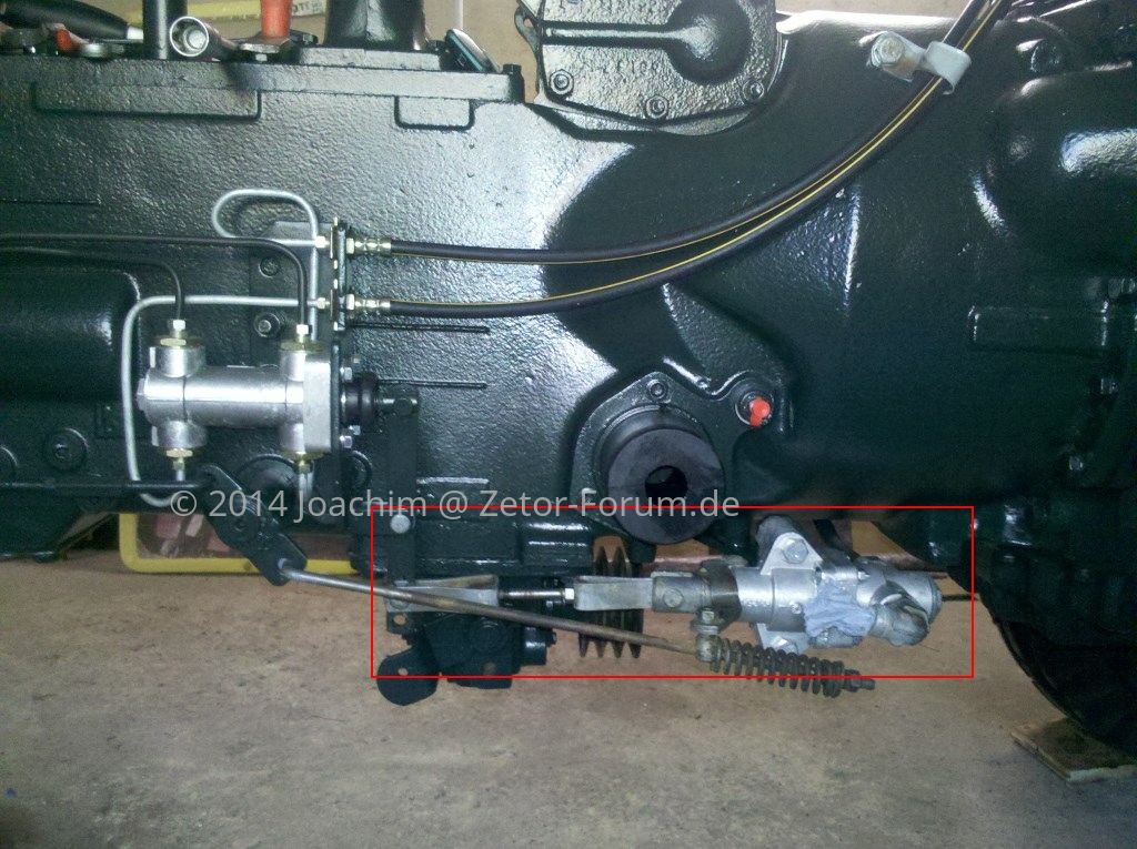

prinzipieller Montageort am Zetor, nahe des Bremskraftverteilers: (Zetor 5011)
Bei Bremsung wird das ABV über das gezeigte Gestänge angesteuert: (Zetor 5011)
