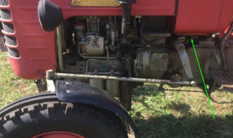

Bild 1 - Position des Dieselabsperrhan bei einem Zetor 2011. An ähnlicher Stelle sitzt er aber auch beim Zetor 3011 bis Zetor 6945.

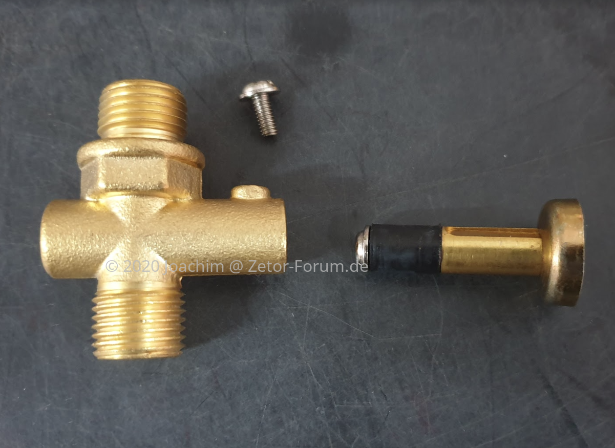

Bild 2 - CZ Zug-Hahn/Dieselhahn meist direkt unter den Dieseltank gebaut. Hier vom tank abgebaut um ihn einstellen zu können. theoretisch geht das auch am Tank, aber das ist schon sehr fummelig.
Am besten hat man einen Helfer zu Hand, der kurz mal den Finger auf die Verschraubung am Tank hält solange man den Schieber ausbaut und neu einstellt. Dann muss auch nicht der Diesel komplett abgelassen werden.
Andererseits wäre dies der Moment den Tank zu spülen...
Bild 3 - wenn man die kleine Schlitz- oder Kreuzschlitzschraube löst, kann man den Schieber des Hahnes recht einfach komplett heraus ziehen. Keine Angst, die kleine Schraube stellt eigentlich nichts ein, die begrenzt nur den Weg den man...
