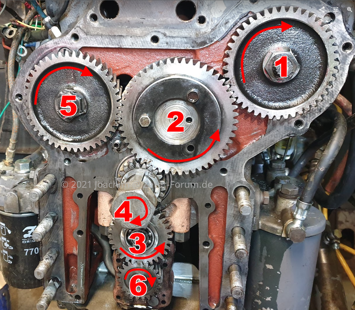

Immer wieder mal gefragt - wie herum dreht der Motor bei 2011 bis 7340 eigentlich? Und folglich wie die Einspritzpumpe?
Ok, hier die Antwort:
Wir stehen vor dem Traktor und schauen von vorn auf den Motor:
Ich denke mein Foto spricht für sich.
folglich:
  • 1- Einspritzpumpe / Kompressor: rechts drehend
  • 2 - oberes Zwischenrad: links drehend
  • 3 - unteres Zwischenrad: links drehend
  • 4 - Kurbelwelle: rechts drehend
  • 4 - Schwungrad: siehe Kurbelwelle, rechts drehend.
    (Schaut man aber von der Kupplung aus, dann links drehend)
  • 5 - Nockenwelle: rechts drehend
  • 6 - Motorölpumpe: rechts drehend
  • Anlasser: auf dessen Flansch schauend rechts drehend, von vor dem Schlepper schauend links drehend
  • Lichtmaschine: von vorn schauend rechts drehend, von den Anschlüssen her schauend links drehend
  • Wasserpumpe: rechts drehend
