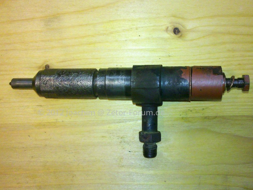

Vollständiger Düsenstock mit Einspritzventil:

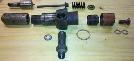

Zerlegter Düsenstock:
