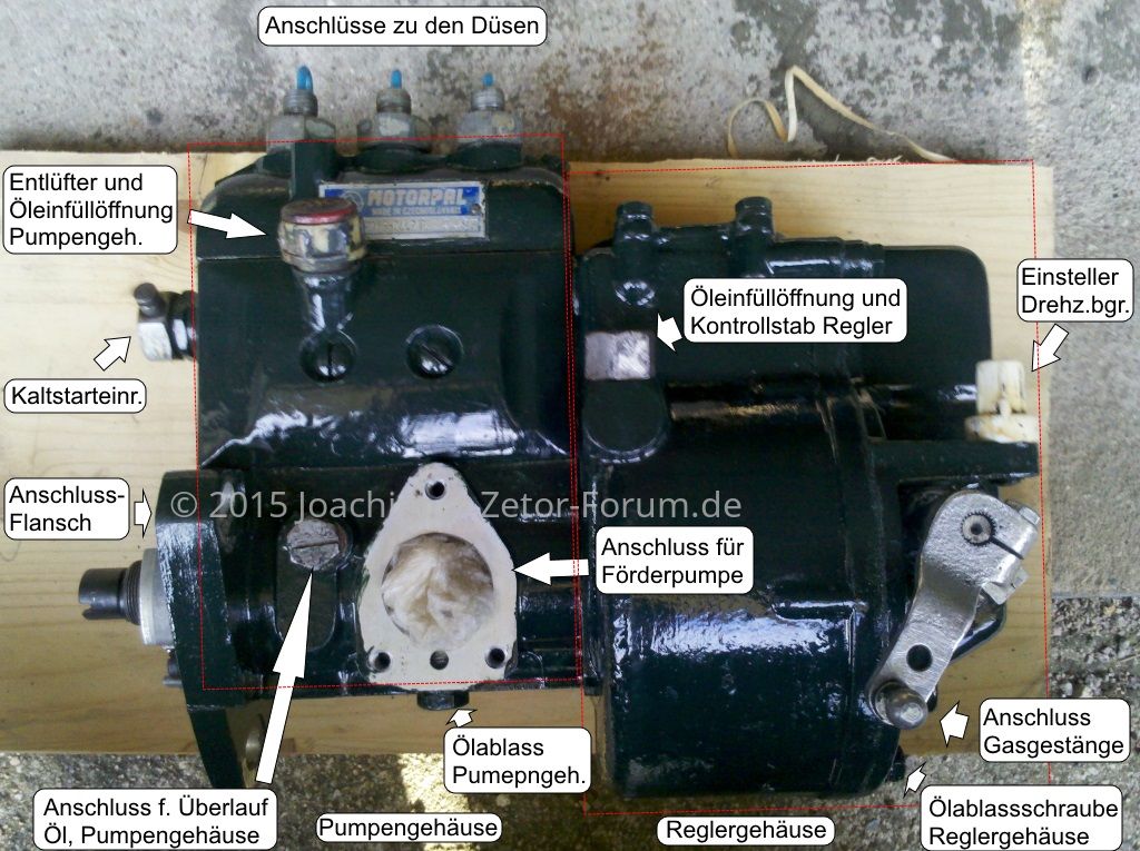

Für die verschiedenen Zetor Typen wurde über die Jahre ein Vielzahl immer wieder verbesserter und veränderter Einspritzpumpen montiert. Dieser unvollständige Eintrag soll mit der Einspritzpumpe PP3A8K315g bzw. PP4A8K315g befassen wie sie zB. im Zetor 5011 - Zetor 7045 verbaut wurden
Bild: Einspritzpumpe montiert an Motor Zetor 5001 (Zetor 5011)

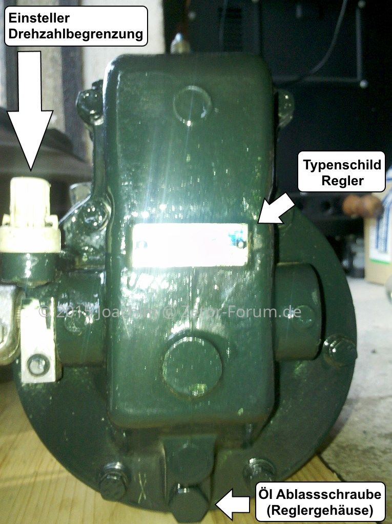

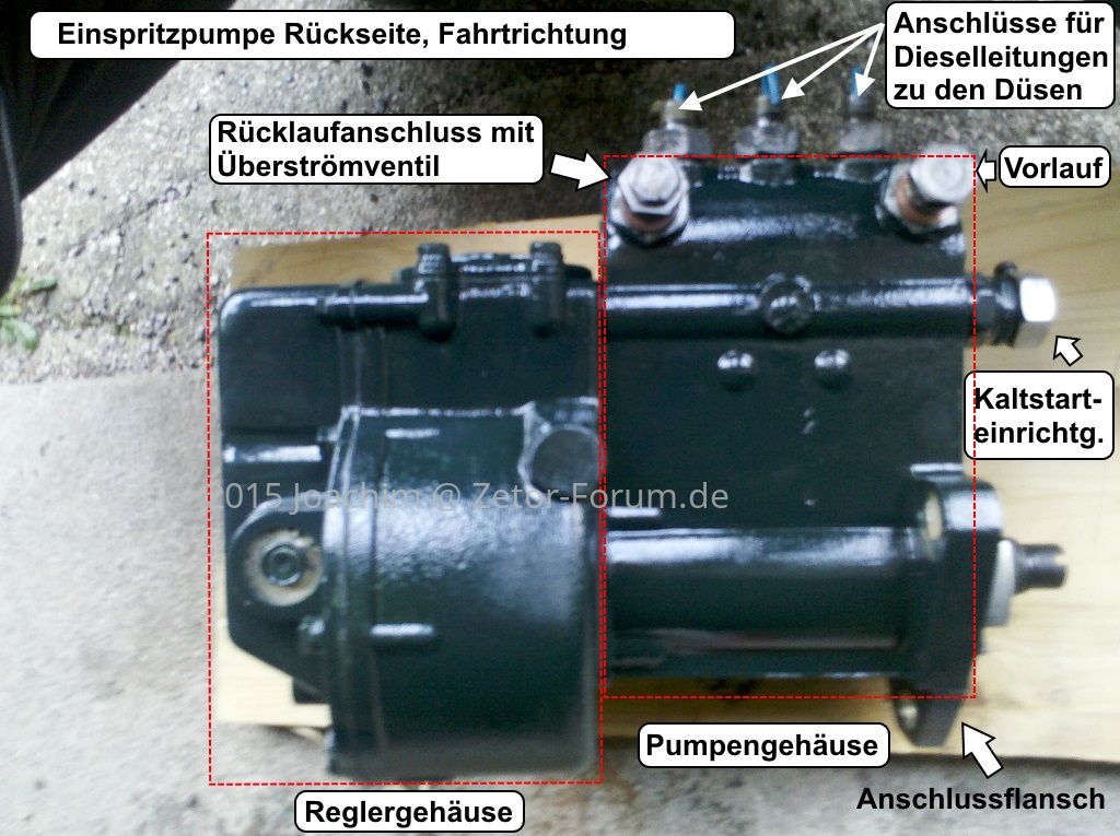

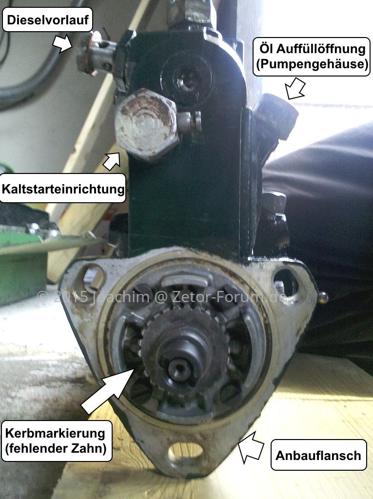

Äußerer Aufbau der Einspritzpumpe:
