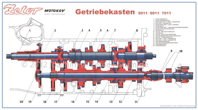

Wie schaltet man ein unsychronisiertes Getriebe, wie bei älteren Zetor Traktoren zB.?
Getriebeschema im Schnittbild
Mit etwas Übung geht das schalten eines unsynchronisierten Getriebes relativ einfach:
Anfahren:
In der Ebene ohne Last nicht den kleinsten Gang wählen, meist geht es bei einem 5-Gang Getriebe das man mit dem 4. Gang an fährt, beim 4-Gang Getriebe eben mit dem 3. Gang.
Hochschalten:
Am Beispiel 3. zum 4. Gang:
1. Kupplung treten, 3. Gang raus
2. Kupplung los lassen (Ganghebel in Neutral)
3. Kupplung treten, 4. Gang rein
4. Kupplung wieder kommen lassen
Herunterschalten:
1. Kupplung treten und Gang raus nehmen
2. Kupplung los lassen (Schalthebel ist in Neutral)
3. kurz Gas geben
4. Kupplung treten und niedrigeren Gang einlegen
5. Kupplung los lassen
Herunterschalten ist ungleich schwieriger wie Hochschalten – aber auch wieder reine Übungssache.
