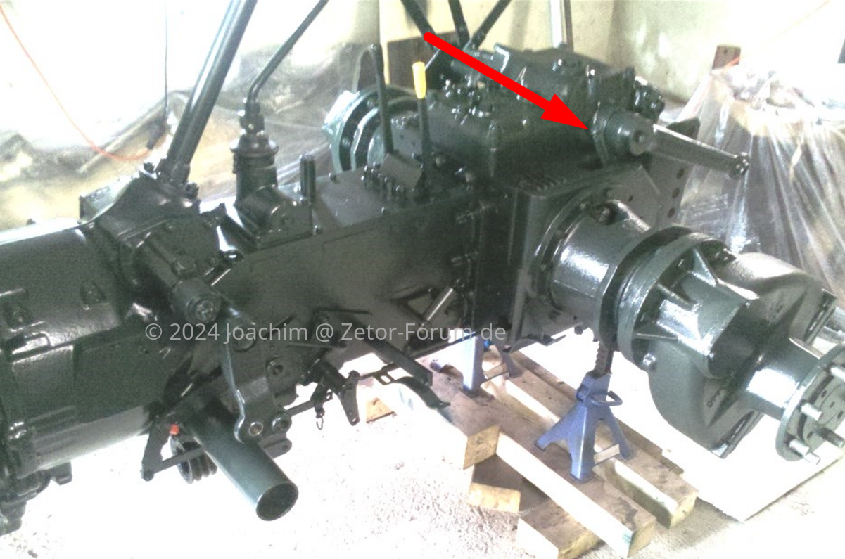

  1. rechtes Bremsband an der nach oben heraus ragenden Gewindestange so einstellen das nur eine Mutter drauf ist und diese am oberen Ende sitzt
  2. Handbremsbowdenzug, linke Seite am Getriebe, zurück stellen (also einstellen, dass man ihn später dann nach Bedarf noch kürzer einstellen könnte), sichere die Bowdenzugverstellung durch kontern
  3. Handbremshebel auf 3. Raste stellen
  4. linkes Bremsband: von der nach oben heraus ragenden Gewindestange eine Mutter entfernen, die andere "handwarm" anziehen
  5. jetzt den Handbremshebel lösen und erneut anziehen, dabei die Rasten zählen
    1. a) der Hebel geht maximal bis zur 3. oder 4. Raste = prima, diese Seite ist korrekt eingestellt, du kannst die zweite Mutter wieder...
