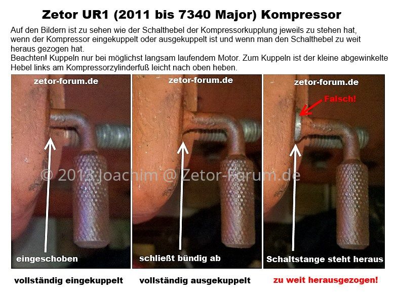

Hier noch einmal die Schaltstellungen im Detail:

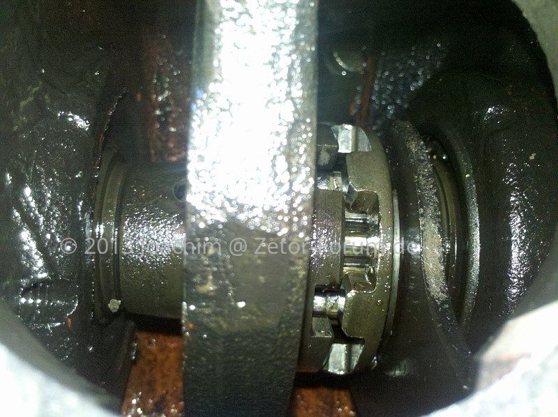

Blick in das Kurbelgehäuse des Kompressor auf die Klauenkupplung - eingekuppelt:

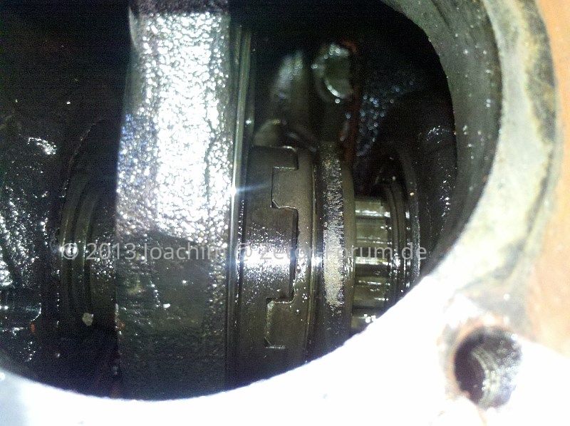

Blick in das Kurbelgehäuse des Kompressor auf die Klauenkupplung - ausgeschalten:

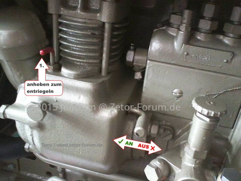

- Druckluftkompressor einschalten siehe Fotos:
- zuerst den Sperrhebel direkt am Kompressorzylinderfuß anheben
- dann bei, sehr langsam!, laufendem Motor den Schalthebel nahe der Einspritzpumpe herein schieben.
- zum ausschalten dann wieder herausziehen

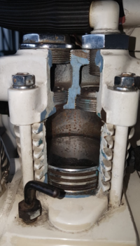

Schnittmodell / Schema
