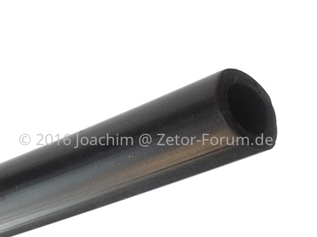

Da ich gerade mal wieder selbst fast verzweifel bei der Suche nach gescheiten Krafstoffschläuchen für den Zetor Traktor, fasse ich hier einfach mal die gewonnenen Erkenntnisse zusammen, ohne Anspruch auf Vollständigkeit oder absolute Richtigkeit.
Normen
DIN 73379 / 2014 A
Legt die Anforderungen an Kraftstoffschläuche auf Elastomerbasis in Bezug auf das Leistungsvermögen der geeigneten Werkstoffe als auch auf die Funktion des Bauteils fest. Weiterhin werden die aktuellen Materialkombinationen zur Erfüllung gesetzlicher Vorgaben berücksichtigt.
- NBR Basis
- Temperaturbeständig -40°C bis +90°C
- nur Kurzzeitig Biodieselbeständig
DIN 73379 / 1982 B
- NBR Basis
