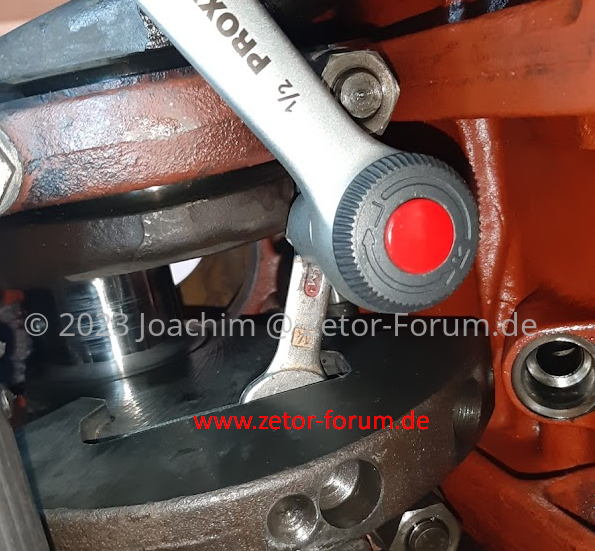

  • Ausgleichgewichte
    • Ausgleichgewichte/Gegengewichte der Kurbelwelle auf festen, geraden Sitz prüfen, das Anzugsmoment beträgt 35 - 40 Nm direkt an der SW 14 Schraube oder ca. 32 Nm am ca. 80 mm langen "Adapterschlüssel des Ausgleichgewichtes" nach Bauvorlage (siehe Link), die Schrauben sind mit einem neuen Sicherungsblech und vorzugsweise zusätzlich mit Loctide "Schraubenfest Mittel" zu sichern.
